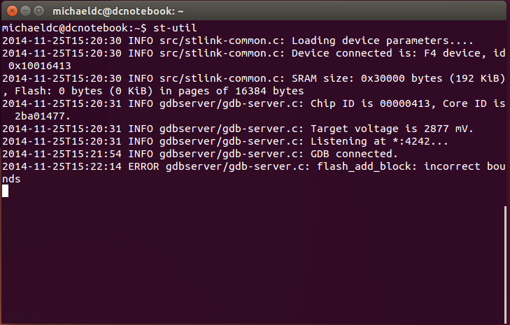

Wenn ich nun STLink mit dem Befehl st-util starte, so wird die
Verbindung zum Discovery Board anscheinend richtig aufgebaut (Bild
2014-11-25_stlink.png). Das Aufbauen der Verbindung zum GDB Server mit

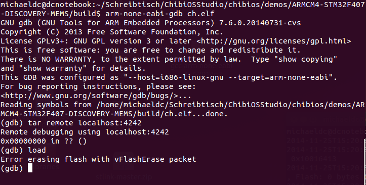

arm-none-eabi-gdb funktioniert auch. Möchte ich jedoch dann das Programm
Flashen so erhalte ich die Fehlermeldung "Error erasing Flash with
vFlashErase packet". (Bild 2014-11-25_arm-none-eabi-gdb.png).

Gast #3898956
Da sollte nicht Flash: 0 bytes stehen. Evt. kennt das st-link den
Prozessor nicht?
Falls es nicht tut: openocd versuchen, mit dem "flash" kommando lässt
sich dann das vorhandene flash
finden/untersuchen/löschen/programmieren...
openocd board/stm32f4discovery.cfg
in anderer shell:
telnet localhost 4444
flash info
Gast #3899606
ich habe auch Ubuntu und den Texane mit STM32F4 Discovery.
Ich MUSS es immer so machen:
ST-Link starten, dann habe ich die Meldung wie
Und dann Resetknopf drücken.
Und dann erst weiter machen. Dann gehts. Ich versteh es nicht. Aber
probier es mal.
