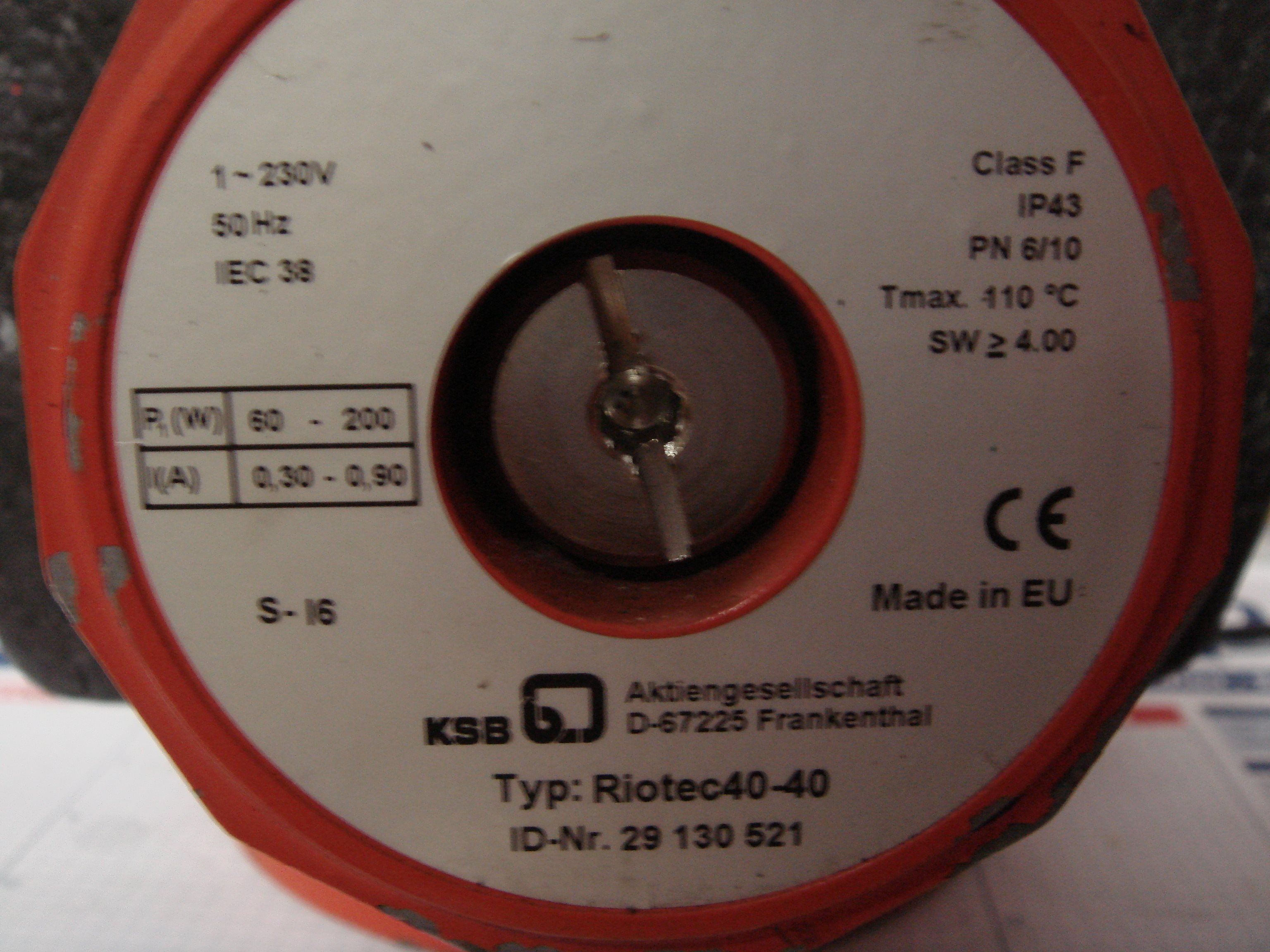

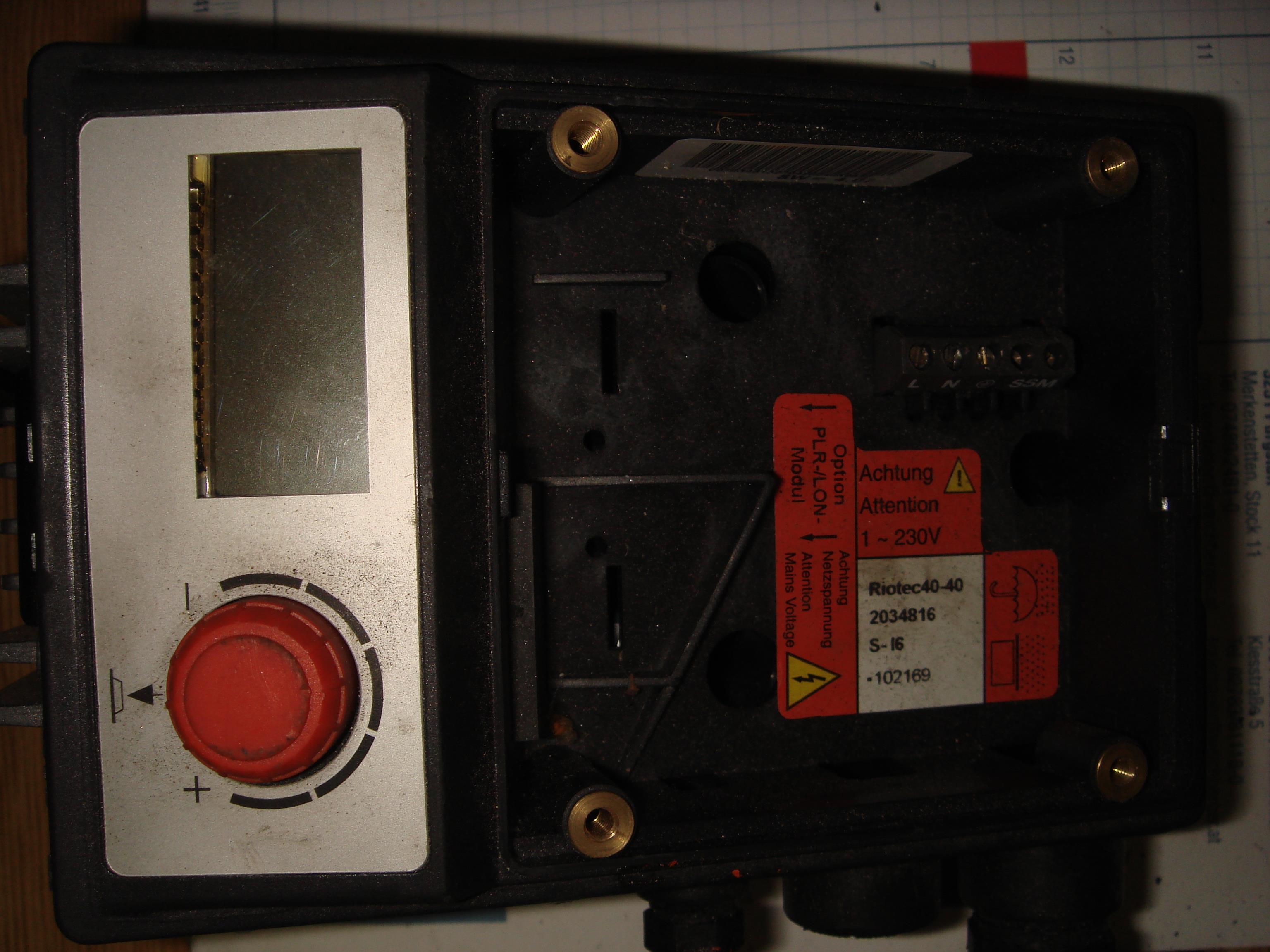

Ich habe von einer alten Heizungspumpe die Drehzahlregelung ausgebaut.
Laut Anleitung soll es ich dabei um einen kleinen FU handeln.
Die Pumpe ist eine Riotec 40-40 mit 200W Leistung.
Der Motor der Pumpe ist ein Spaltrohrmotor mit 230V und 50Hz.

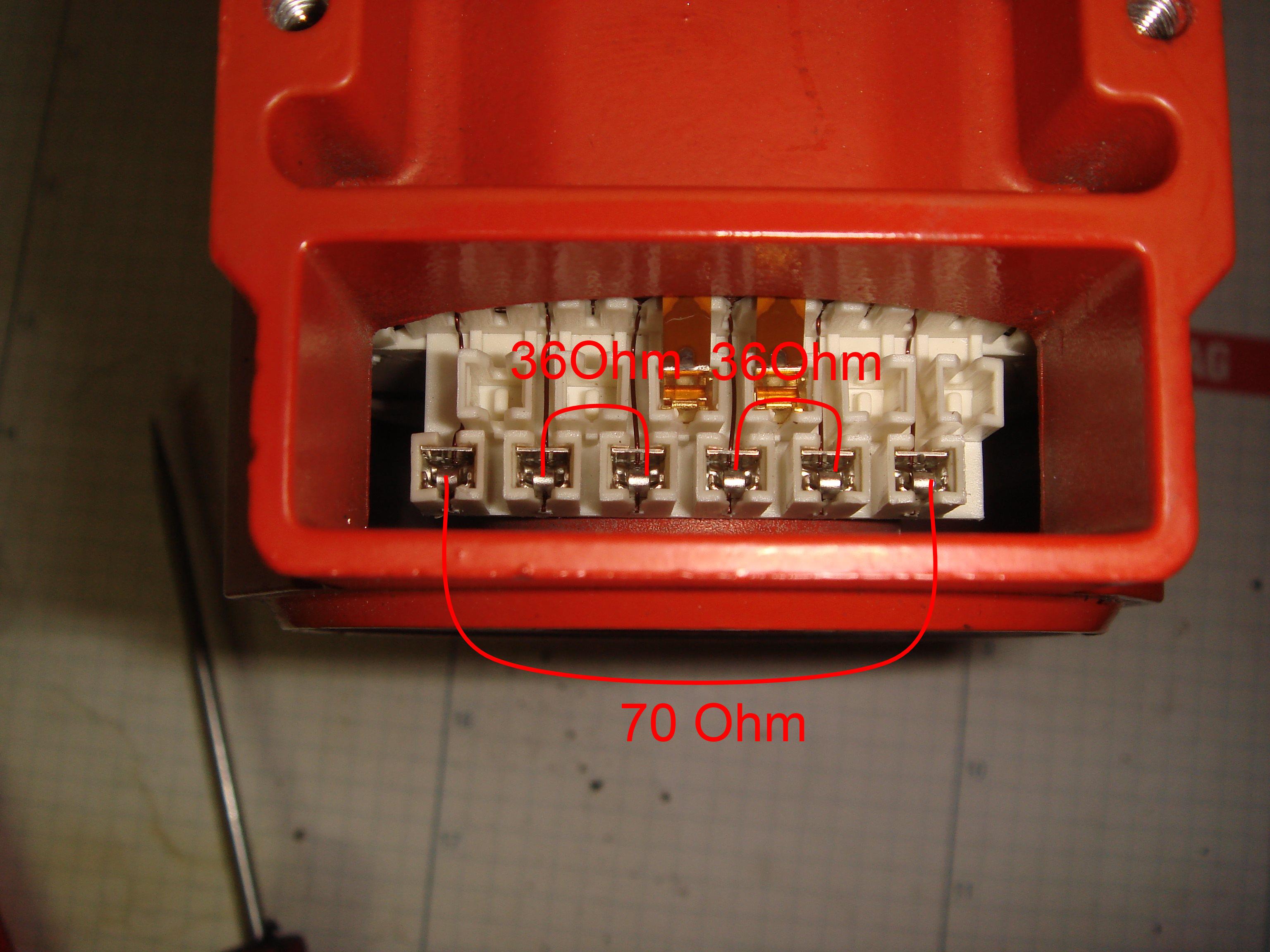

Kann mir jemand sagen wie die Motoranschlussklemmen vom alten Motor
beleg sein müssten? Ich hab dazu den Widerstand zwischen den Klemmen
gemessen.(siehe Bild "Motor Klemmen.JPG")
Die beiden oberen Klemmen sind wohl für die Drehzahlrückmeldung.
