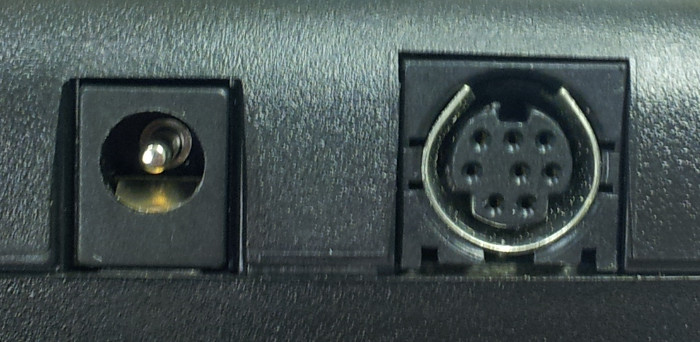

Was ist das für eine Buchse und wo bekomme ich den Stecker dafür?
Gast #3899572
Mahlzeit,
ich habe ein Problem. Ich brauche für die rechte Buchse einen passenden
Stecker.
habe bei C* und R* bisher nichts finden können.
Weiss jemand wie der Stecker heißt und wo ich den bekomme?
Durchmesser müsste ähnlich PS2 (minidin?) gewesen sein.
Danke
Gast #3899583
Mini-DIN 8 pol.
Gibt es bei Reichelt für 99 Cent.
Einfach "SE-DIO M08" in die Suchmaske eingeben.
Diese Buchsen wurden unter anderem von Apple für deren serielle
Schnittstellen verwendet, z. Bsp. am Apple IIc oder am Apple IIGS und
danach dann natürlich auch am Macintosh.
