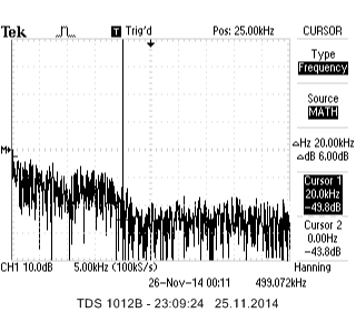

Hallo liebes Forum,
ich hoffe keinen Anfängerfehler zu machen:
Vor kurzem wurde mein Gerätepark um einen Siglent SDG1025 erweitert.
Natürlich dann gleich mit dem Oszi gemessen was da rauskommt, alles
passt soweit.
Dann mal Audioendstufen (von billigen Bildschirmboxen bis teure
Studiomonitore war da alles dabei) angeschlossen und ein bisschen
gespielt. Im Prinzip kann man alle Signalformen von Sinus bis Arbitrary
hören, nur das Rauschen (Einstellung 'Noise') nicht, sondern nur ein
sehr leises hochfrequentes Piepen.
Ich habe dann gleich mal den PC angeschlossen und einen Rauschgenerator
angeworfen, das ist zu hören.
Jetzt bin ich verwirrt, und weiß nicht mehr weiter :( ich hätte auch
gerne den Frequenzgang von Geräten gemessen, das schaut derzeit aber
nicht so rosig aus...
Oszibilder kommen gleich wenn ich wieder am PC bin, bzw. wenn ihr mir
sagt was ihr sehen möchtet ;)
