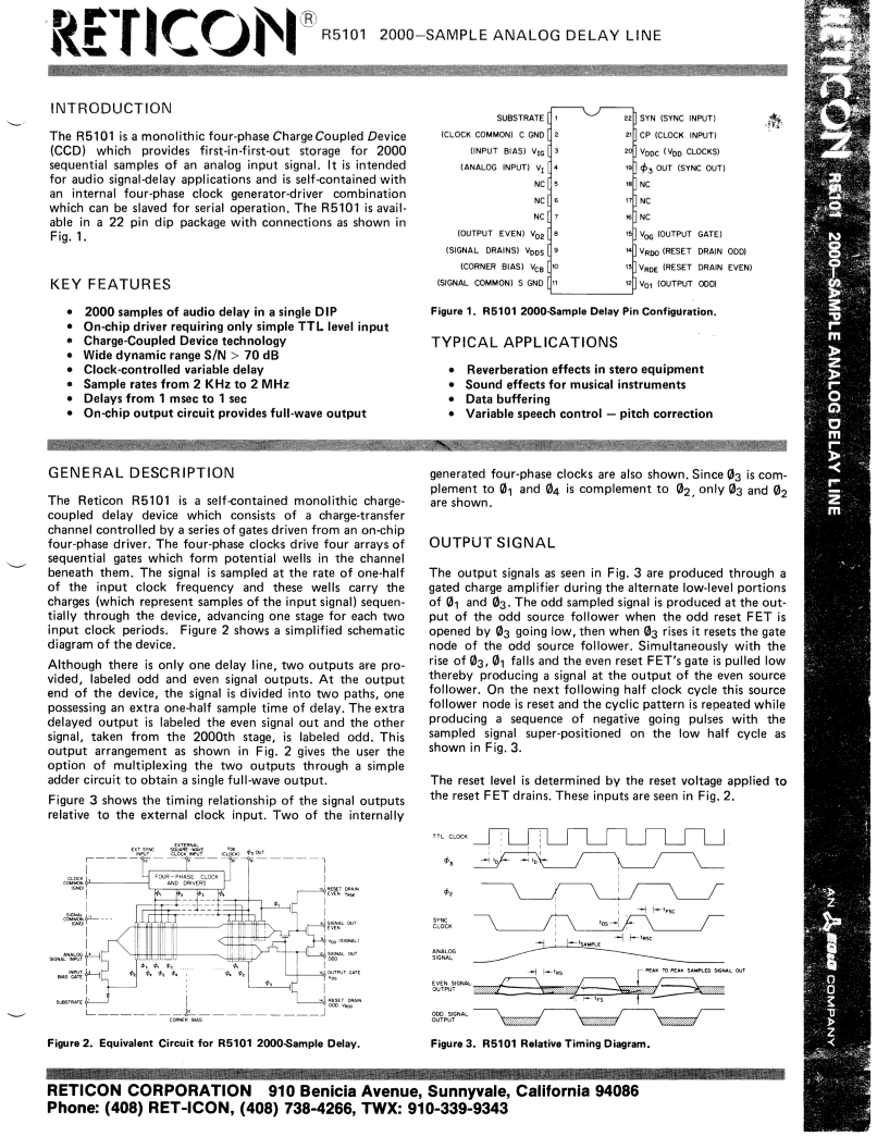

ich hab hier ein defektes Gitarreneffektgerät. Es hadnelt sich um ein
MXR Stereo Chorus mit einem defektem Reticon R5101 IC. Wenn ich richtig
gegooglet hab, sind die Dinger ganz schön selten geworden.
Hat noch irgend jemand einen bei sich rumliegen, bzw. kann mir sagen wo
ich noch so einen R5101 her bekomme?
Diese Eimerketten-ICs von Reticon waren damals sündhaft teuer
(100,-/Stück) und werden schon seit Ewigkeiten nicht mehr hergestellt.
Kannst ja mal googlen nach "bucket brigade device" (BBD) oder "charge
coupled device" (CCD).
