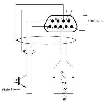

Wenn ich mir das Pinout der älteren Nellcor Sensoren mit Widerstand
ansehe (siehe Anhang), dann würde ich vermuten, dass Sie ein I2C-EEPROM
benutzen.
Die alten Sensoren hatten 7 von 9 Pins benutzt.
So wie ich das sehe wäre das Minimum für ein EEPROM 4 Anschlüsse (2 für
Versorgungsspannung + 2 Leitungen für den Datentransfer).
GND ist ja eh schon auf dem Stecker. Auf den beiden leeren Pins könnte
man das I2C Signal haben, und die Speisung eventuell über einen
Dioden-Anschluss??? Dann könnte man das EEPROM nur lesen schreiben, wenn
eine bestimmte Diode leuchtet. Wäre ja nicht so ein Problem.
Oder man benutzt den Pin mit dem Widerstand auch noch als Dateneingang
für's EEPROM...
BTW: Der Widerstand ist bei den neuen immernoch drin, von wegen
Kompatibilität. Zumindest da, wo es noch eine ähnliche Kalibrationskurve
gibt.

Hab jetzt in einem Manual eines Nellcor N595 Monitors ein Schema
gefunden.
Scheinbar benutzen Sie ein EEPROM basierend auf Maxims 1-wire Bus.
Da reichen dann zwei Leitungen (GND und 1-wire), was wohl genau auf die
2 noch freien Pins passt.
Das Problem dabei: Ich hab gesehen, dass Maxim auch 1KBit EEPROMS
anbietet die SHA-1 protected sind.
Und ich habe schwer den verdacht, dass Nellcor diese Dinger verbaut.
Ohne Privaten-Schlüssel könnte man dann nichts machen...
