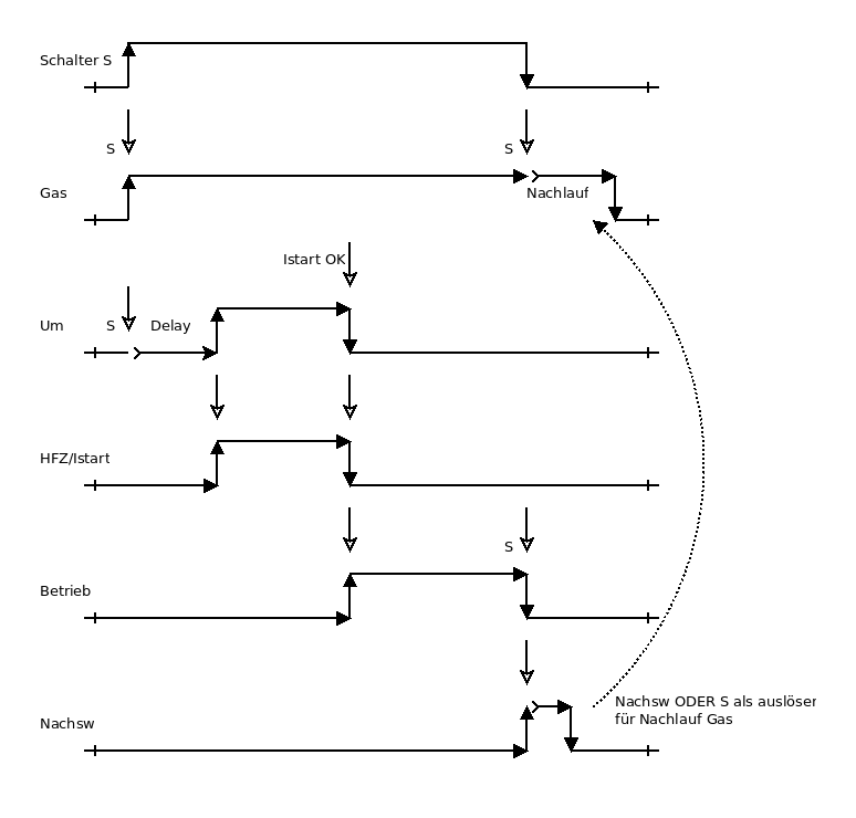

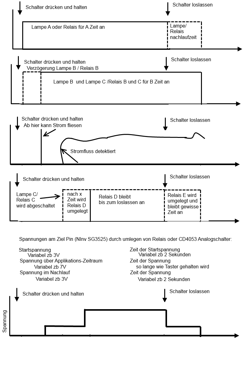

Hab mal ein Bild erstellt, was logisch wieder geben soll, was ich machen
will.
1. Teil: Gas Relais
Drückt man den Schalter ist das Gasrelais an.
Lässt man ihn los läuft das Gasrelais noch aus.
2. Teil das Umschalten
Erst nach zwei Sekunden nachdem gedrückt wurde, kann Geschweißt werden.
Startschweißstrom ist "An" und Hochfrequenzzündung ist "An".
HF Zündet.
Es fließt Strom und schaltet die HF-Zündung ab.
Ab da wird nach X-Zeit von Startschweißstrom auf Schweißstrom
umgeschalten.
Nach loslassen des Tasters fließt ein Nachschweißstrom.
Strombegrenzung ist eine Voltzahl am NInv Eingang des ErrorAmp am
SG3525.
Fließt Strom, fällt am Shunt/Burden Widerstand Spannung ab. Mit
Spannungsteiler wird der Wert gefiltert und mit dem eingestellten Wert
verglichen.
Gerät regelt sich dann von selbst.
