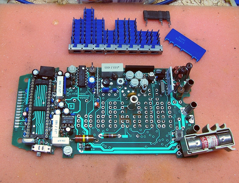

ich habe die letzten Tage zwei alte Fluke DMM restauriert (8060A). Neben
den üblichen Auslauf-Elkos und gestorbenen ICL7660 war bei einem auch
das Schalteraggregat versifft. Soweit alles wieder iO.

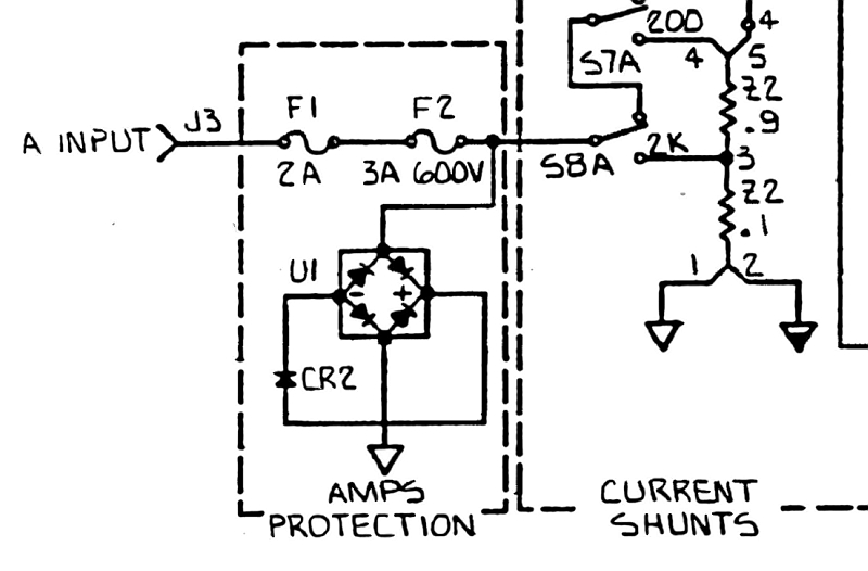

Nur eins irretiert mich: Im Eingang sind zwei Sicherungen, habe ich
zunächst nicht drüber nachgedacht. Doch nachdem ich den Signalweg
durchgeklingelt hatte.....
Hier ein Schaltplanauszug und mein Patient nackich ;-)
beide Sicherungen hintereinander, wo ist der tiefere Sinn? Vielleicht
habe ich auch nur einen Knoten im Kopf.
Old-Papa
Noch was: In vielen neueren Messprömpeln sind diese Monstersicherungen
verbaut. Warum diese Bomben? Im o.g. Fluke sind es 1x die kleinen
Galssicherungen (unter der großen) und eben dieses Monster.
von Peter X. (peter_x)
Sicherungen haben auch noch weitere Parameter, als nur die Stromstärke,
bei denen sie den Löffel abgeben.
http://de.wikipedia.org/wiki/Schmelzsicherung
von Ulrich H. (lurchi)
Eine gute Sicherung, d.h. für hohe Spannung und zum trennen großer
Ströme ist relativ teuer.
So brennt normal nur die einfache 2 A Sicherung durch, und nur wenn die
nicht ausreicht spricht auf die 2. Sicherung an.
von Old P. (Gast)
Oha, an Kosten denkt der Hardcore-Bastler ja zu allerletzt ;-)))
Wäre zumindest eine Erklärung.
Also sind die Großen so groß, weil die höhere Spannung vertragen?
Old-Papa
Ja, sie müssen auch nach dem Auslösen größeren Spannungsdifferenzen
standhalten.
Man nennt diese auch: High Charge Fuses
von Tom K. (ez81)
Ja. Wenn du versehentlich die Spannung eines kleinen Akkus in
Stromeinstellung misst (sowas passiert ständig...), brennt die kleine
Sicherung durch => 20¢ Schaden.
Wenn du das gleiche an einem Dach voller Solarzellen mit ein paar 100V
und reichlich Ampere tust, brennt in der kleinen Sicherung nach ihrem
Durchbrennen ein Lichtbogen lustig weiter, bis die große Sicherung
durchbrennt. => ein paar € Schaden.
Peter Xuang schrieb:
> High Charge Fuses
Ich kenne die nur als HRC Fuse. High Rupture Capacity.
von Peter R. (pnu)
Erste Sicherung: blanker Draht, daher schnell ansprechend. Kann schon
bei leichter Überlast ansprechen und abschalten -> schützt das Messwerk
bei nicht zu groben Fehlern z.B. falscher Messbereich.
Zweite Sicherung: mit Sandfüllung, spricht bei satten Fehlern an, z.B.
den Strommessbereich direkt ans Netz gelegt. Durch die Sandfüllung hat
sie größere Trägheit und vor Allem wesentlich höheres Trennvermögen,
selbst wenn der Fehlerstrom in die kA geht  -> schützt vor Feuer und
Rauchentwicklung im Gerät und seiner Umgebung, spricht aber so träge an,
dass das Messwerk bei nicht zu groben Fehlern ohne ausreichenden Schutz
wäre.
Besonders bei niederohmigem Netz(Hausverteilung usw.) sind solche
Sicherungen wichtig. Für die Einordnung in eine bestimmte
Qualitätsklasse (CatI,II oder III) sind solche Hochleistungssicherungen
ein Voraussetzung.
Nicht nur Fluke macht so etwas, auch mein Siemens-Multimeter hab ich aus
dem Müll gerettet, weil der Besitzer wohl keine Ahnung von dieser
Sicherung mit hohem Trennvermögen hatte.

Wenn ich das Bild vom Innenleben so einer Plastebüchse so
anschaue kann ich ehrlich gesagt nicht nachempfinden weshalb hier
alle eine feuchte Hose bekommen wenn der Name "Fluke" fällt.
Das ist nichts weiter als ein Standard-Design von Chiphersteller
und nicht mal ein gutes.
Wer für so einen primitiven Messklumpen Geld ausgibt und damit einen
auf dicke Hose macht hat doch nicht alle Tassen im Schrank.

von Marek N. (Gast)
Nabend,
micht würde auch interessieren, was das für ein Bauteil CR2 innerhalb
des Brückengleichrichters ist?
Beste Grüße, Marek
von Old P. (Gast)
seh ich Dir nach, Unkenntnis tut auch nicht weh... ;-)
Das ist ganz sicher ein Design vom Chiphersteller (besser dessen
Auftragsgeber). Und genau das ist Fluke! Dieser "Standard-Chip" ist eine
Extraentwicklung speziell für dieses Multimeter (und für das 8062). Und
das Design ist sowas von durchdacht, ich habe selten eine so überlegt
gezeichnete Platine (4 Layer) gesehen. Übrigens von Hand gezeichnet!
Die erreichten Daten und Funktionen sind auch heute noch durchaus
vorzeigbar. Man muss bedenken, dass dieses Ding Ende der 70er Jahre
aufgelegt wurde.
Also, immer entspannt bleiben und ruhig durch die Hose atmen ;-)
Old-Papa
Achso: CR2 ist laut Stückliste eine 100V Si-Diode 1A. Ein exakter Typ
steht nicht da.
Update: In einem sehr alten Schaltplan ist eine 1N4002 angegeben.
von M. K. (sylaina)
Spannungsfestigkeit. Auf den Messgeräten steht idR, dass sie bis zu 1000
V messen können, d.h. die Sicherung muss auch 1000 V sicher trennen
können. Das können die Glassicherungen aber in der Regel nicht.

von Old P. (Gast)
Ok, das leuchtet mir inzwischen auch ein. Andererseits: Dieses DMM gibt
es auch in einer 300V-Version, dort auch diese Sicherungen. Allerdings
wohl eher wegen vereinfachter Produktion, die bauen mechanisch halt das
gleiche (ähm, haben gebaut...)
Old-Papa
(der jetzt nach preiswerten, großen Sicherungen sucht... ;-))
