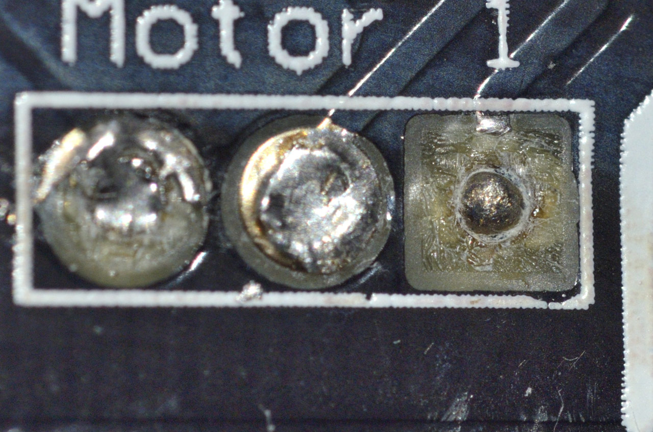

ich habe beim Löten wahrscheinlich zu lange auf einer Stelle
rumgekratzt, womit sie zu heiß geworden ist und schließlich die Lötaugen
abgerissen sind.

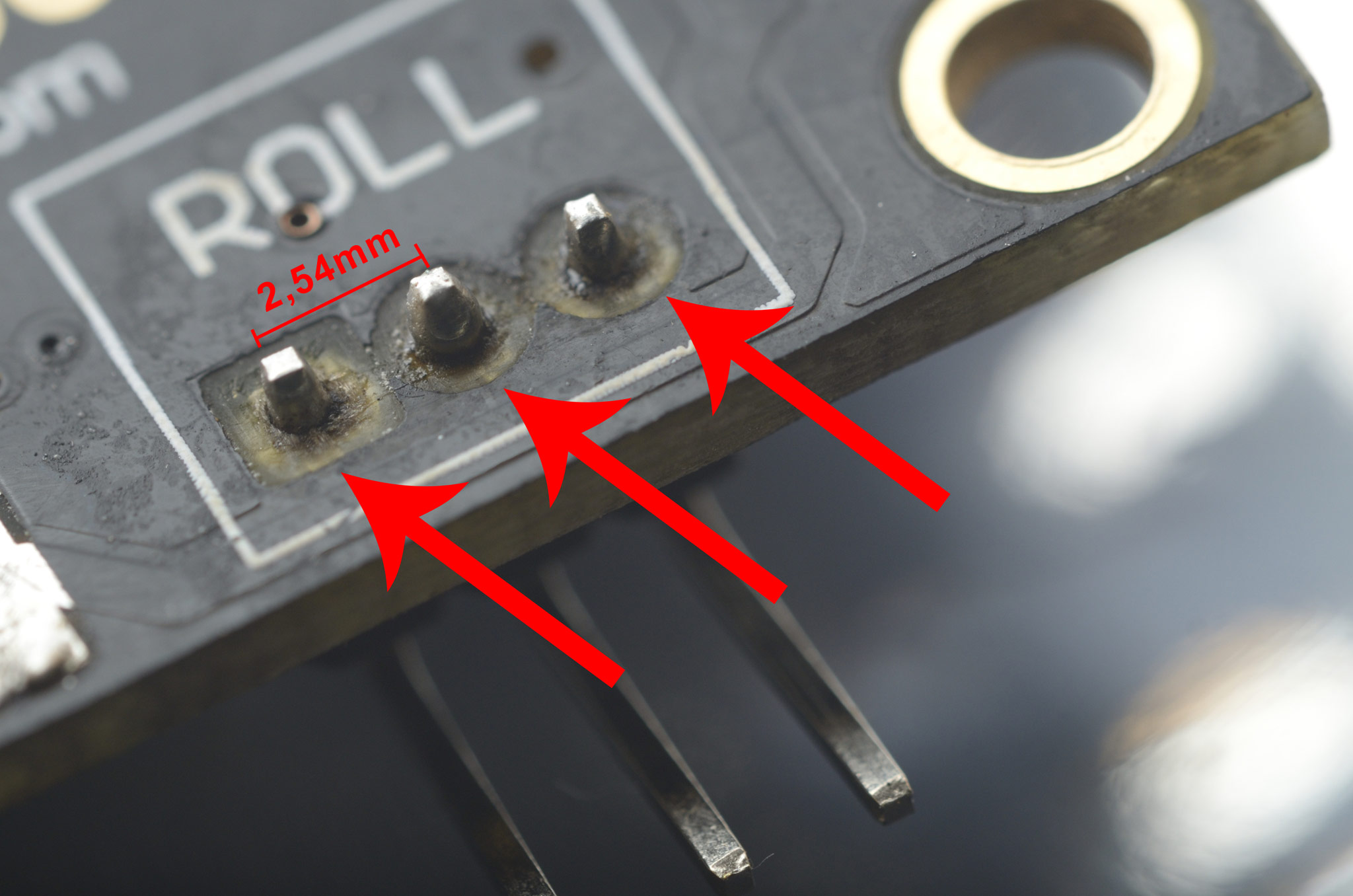

Den vorherigen 3pin-Stecker wollte ich auslöten und dabei sind die
Lötaugen mit abgerissen. Jetzt hat der neue Stecker keinen Kontakt mehr.
Kann man diese Stellen irgendwie reparieren?
Ich habe einen Kontaktkleber gesehen, den man angeblich nur auf die
Stelle tröpfeln solle und sobald er angezogen hat, ein elektrischer
Kontakt zwischen Bauteil und Platine hergestellt sei. Ist aber in meinen
Augen nur eine Notlösung, die ich gerne umgehen würde.
Vielleicht habt ihr eine Idee.

Das ist eine durchkontaktierte Platine; die Lötaugen scheinen auf dieser
Seite der Platine nur mit der Durchkontaktierung, aber keinen
Leiterbahnen verbunden zu sein.
Da die Stiftleiste keinen Verpolungsschutz zu besitzen scheint, kannst
Du sie auch andersherum einlöten, so daß die Lötstellen auf der anderen
Seite der Platine sind. Da sollten noch Lötaugen vorhanden sein.

Da hast du allerdings Recht. Hab den jetzigen Stecker mal ausgelötet und
mir angeschaut. Das Problem ist wirklich auf der anderen Seite zu
suchen. Der rechte Pin hat keinen Kontakt mehr. Da muss ich irgendwie
noch mal ran. Da sieht man auch gut die Leiterbahnen durch. Hab mal
versucht ein Stückchen Kupferlitze ranzufriemen. Hat aber nicht richtig
funktioniert.
Vielleicht geht es, wenn ich das Loch mal etwas versetzt reinbohre und
einen passgenau gedrehten Kupfereinsatz mit richtig sitzendem Loch rein
reinzulöten versuche. Der müsste ja eigentlich das Zinn dann annehmen
und wieder Kontakt zur Leiterbahn bekommen?

am rechten PIN wickelst du Fädeldraht um den PIN, der Leiterbahm mit dem
abgerissenen Lötauge kratzt du flach per Schraubendreher den Lötstoplack
runter bis freies Kupder zu sehen ist, die Buchse lötest du wieder ein
wie vorher. Der Fädeldraht wird verzinnt und auf die blanke Leiterbahn
gelötet.
Auf der anderen Seite könnte man noch Ösen/Ring aus Schaltdraht biegen
auf die Pins setzen und mit Lötzinn ein Behelfslötauge bauen da auf der
anderen Seite kein elektrischer Kontakt ist hält dieses Behelfslötauge
rein mechanisch vor dem Pin ausziehen.

So, gesagt, getan. Ich hatte die Leiterbahnen etwas freigekratzt, sodass
sie Lot annehmen konnten und Kupferplättchen um die Pins gelegt, sodass
alles elektrischen Kontakt zu haben schien. Dann hab ich die drei wieder
verlötet und mal mit nem Multimeter auf Durchgang gemessen.
Messtechnisch funktionierte alles wie es sollte. Als ich jedoch den Akku
an die Platine anschloss, wurde innerhalb von Sekunden ein Prozessor so
heiß, dass ich mir fast die Finger verbrannte. Außerdem sponn dieser
kolossal und funktionierte nicht mehr.
Ich denke, wenn ich den Akku länger dran lasse, schmort mir die ganze
Platine durch und verbrennt.
Ich beende die Aktion hier und kaufe mir eine neue, das war einiges an
Lehrgeld :-(
MfG Kaputtmacher

Normalerweise hat man dann einen Kurzschluss irgendwo. Einfach mal jede
Lötstelle und jede betroffene Leiterbahn mit einer guten Lupe anschauen
(es gibt so 60-fach Juwelier-Lupen für ein paar Euro), dann müsste sich
irgendwo ein Schluss finden.
