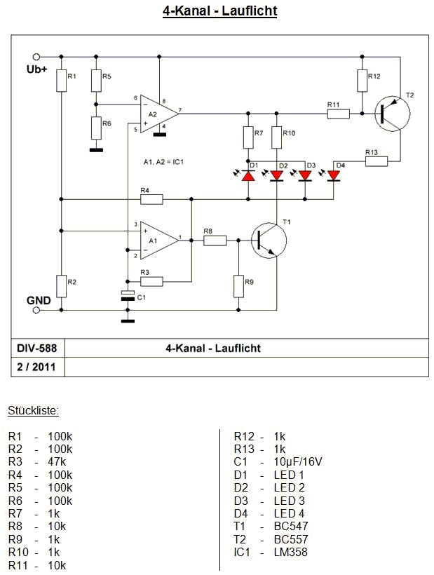

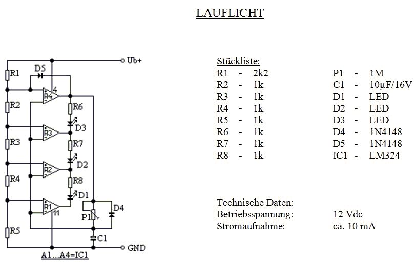

von Jonny S. (zonk)
Habe zwei Vorschläge für dich.
1. Lauflicht für 3 LEDs (LM324)
2. Lauflicht für 4 LEDs (LM358)
Beide für 12V Betriebsspannung.

von Led (Gast)
Hallo Danke für eure hilfe,
ja ein µc würde wohl gehen ;)
bin gerad dabei den schaltplan von hmm nachzubauen.
Vielen Dank an alle die geholfen haben.
