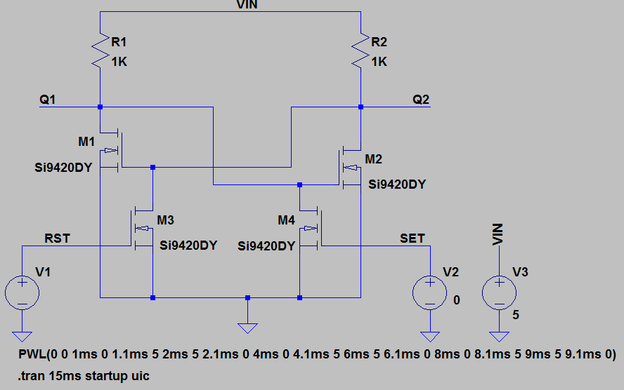

N'Abend,
ich versuche seit geschlagenen 1,5 Stunden ein einfaches Bi-Stabiles FF
in Spice diskret aus FETs aufzubauen. Aber ich bekomme das FF einfach
nicht zum laufen.
Im Moment habe ich eine Pegel-Folge auf der RST Leitung eingestellt und
die SET Leitung einfach auf "0" belassen. Ich erwarte eigentlich, dass
Q1=RST und Q2 = /Q1 ist.
Nur leider klappt das nicht. Wenn ich allerdings die Leitung zwischen M2
und Q1 entferne kann ich Q1 und Q2 über RST steuern. Aber dann arbeitet
die Schaltung ja nicht mehr als Bi-Stabiles FF.
Tja, was nun? Habt ihr eine Idee, was ich falsch gemacht habe?
Schonmal vielen Dank. Ich fühle mich gerade massiv in meiner Ehre
gekränkt, dass ich das Ding nicht zum Laufen bekomme :)

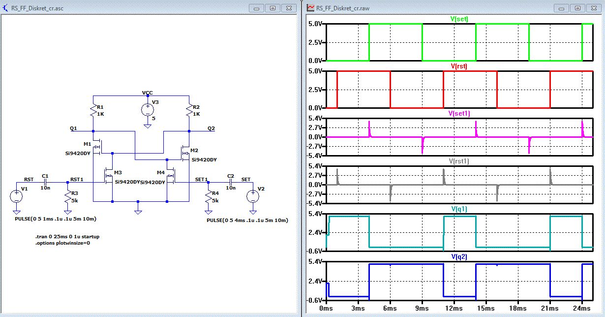

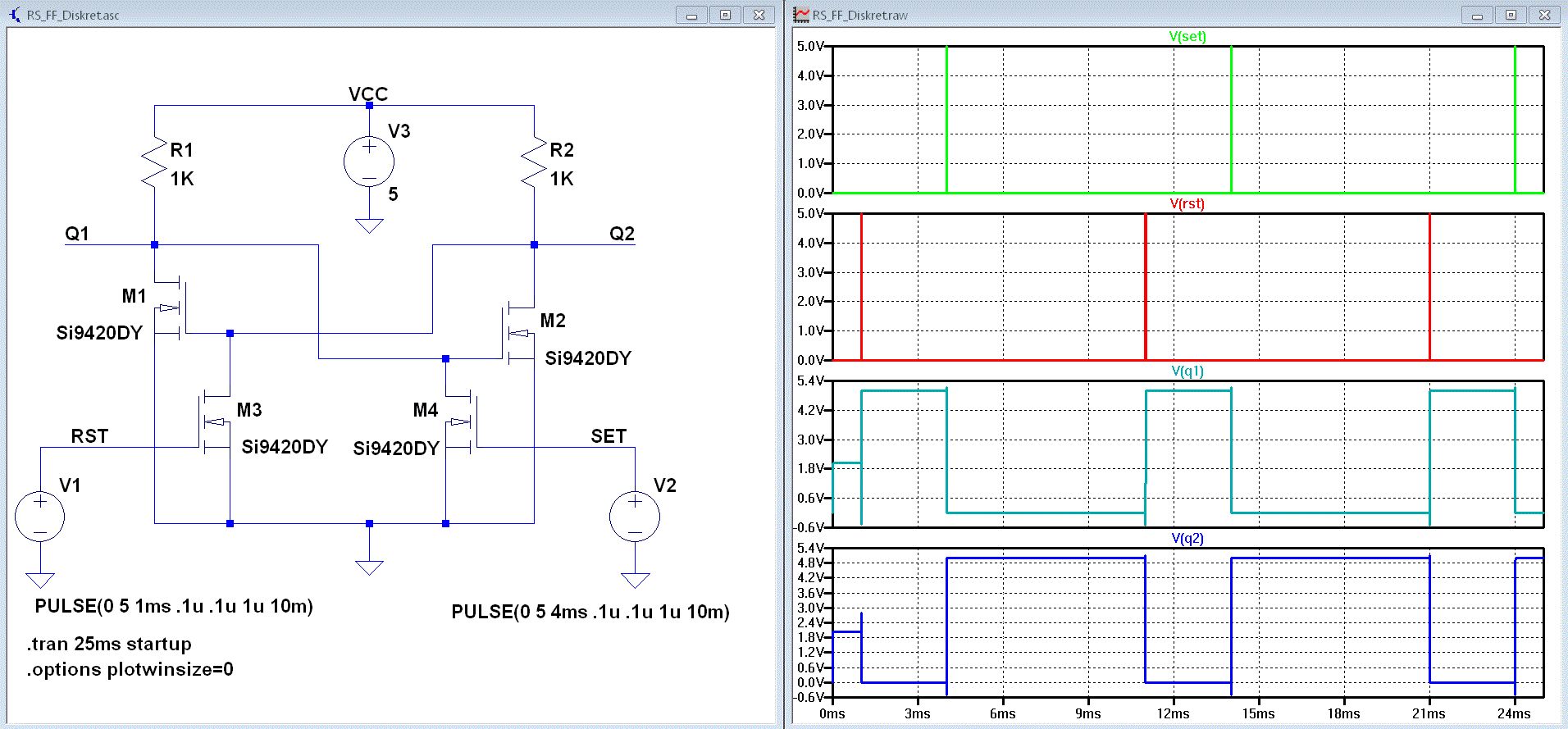

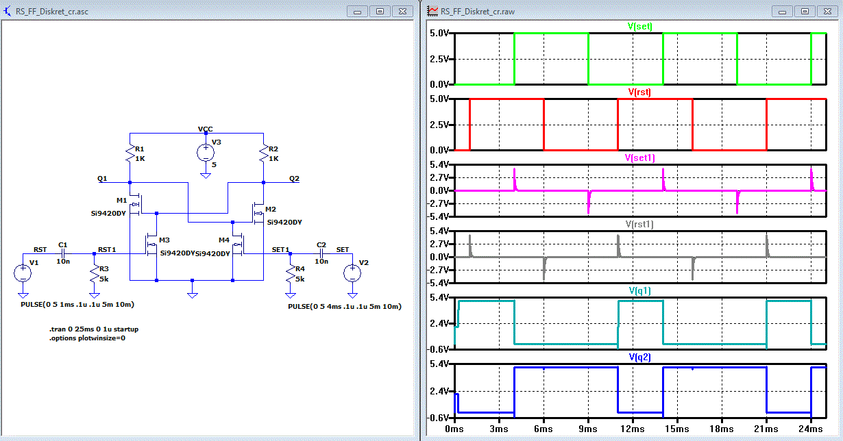

OP #3904777
Hallo Helmut,
danke für deine schnelle Hilfe. Klappt jetzt auch bei mir :).
Das bedeutet also, die Impulse aus meiner Impuls-Folge, die ich als
PWL-File erstellt habe waren einfach nur zu lang (bei mir ms-Bereich bei
dir ja us-Bereich)?
Mh, ok. Kannst du mir das bitte erklären? Ich lerne ja gerne dazu. Mir
ist gerade nicht klar, warum die Länge der Impulse eine Rolle spielt.
Hat das irgendwas mit dem Zusammenspiel aus M3/M1 und M4/M2 zu tun (der
eine schneller als der andere oder so ähnlich?)?
Danke,
Armin
#3904796
Hallo Armin,
Solange man die 5V an einen Transistor anlegt, zieht der den
angeschlossenen Ausgang auf 0V egal was du an dem anderen Eingang
machst. Das will man normalerweise bei einem RS-FF nicht unbedingt
haben.
Du kannst natürlich ein CR-Glied an den Eingang machen das automatisch
kurze Impulse erzeugt.
Helmut
