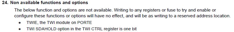

Für alle die an ihrem Atxmega64D3 die TWI Schnittstelle benutzen möchten
gilt folgendes zu beachten:
Die aktuelle Revision E des Atxmega64D3 unterstützt nicht das TWI Modul
an PORTE. Dies ist dem Errata Teil des Datenblattes auf Seite 395 zu
entnehmen. Ich habe den betreffenden Teil als Bild dem Post beigefügt.
Hier der Link auf die Atmel Homepage
http://www.atmel.com/images/Atmel-8134-8-16-bit-Atmel-XMEGA-D3-Microcontroller_Datasheet.pdf
Welche Revision ihr benutzt könnt ihr über das AVR Studio erfahren. Im
Fenster "Device Programming" unter "Device Information" ist die
Information enthalten.
In diesem Fall könnt Ihr auf den PORTC ausweichen. An diesem PORT
funktioniert das TWI Interface.
