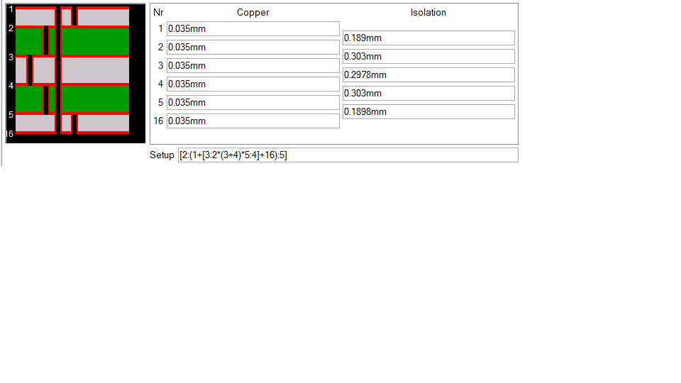

HAllo zusammen,
ich erstelle gerade eine 4 bzw. 6 lagige Leiterplatte, die Frage dabei
ist, wenn ich z.B. von Layer 1 zu Layer 3 route, sind die Vias von unten
also Layer 16 sichtbar. Das Problem dabei ist, dass bei so eine großes
Design, die Buried Vias und Blind Vias gerade nicht zu übersicht
beitragen. Die frage dabei ist, wie kann ich das dem Eagle abgewöhnen.
Die zweite Frage ist, bisher habe ich LP nur mit 2 Layer erstellt, die
Frage ist gibt es standard gerber274x.cam Files für Multilayer LP?
Vielen Dank.

Ist das auch gut überlegt? Blind Vias sind teurer, Buried Vias sind sehr
teuer.
Die Pads der Vias dürften auf Lagen nicht auftauchen, die das Via nicht
erreicht. Also entsprechend die Darstellung wählen. Ausserdem ist
natürlich die Frage, ob das betreffende Via auch wirklich blind oder
buried ist, das wird nicht immer automatisch richtig gesetzt.

@Erich sorry, das war die macht der Gewohnheit. Wie kann ich den Trade
verschieben?
@Falk: Danke Falk, das Problem ist z.B. wenn ich einen Blindvia zwischen
1 und 3 habe und will auf dem Bottom Layer von A nach B routen will,
dann ist diese Via auch auf dem Bottom Layer sichtbar, so dass ich mir
nicht sicher bin darüber eine Leitung zu ziehen. Das ist das Problem.
> 1 und 3 habe
Das gibt es garnicht. Du musst dich DRINGEND erst über die Machbarkeit
informieren, bevor du für Abertausende Euro realitätsfremde
Leiterplatten konstruierst.
Blind Vias können nur von Aussenlagen zu den nächstgelegenen Innenlagen
führen, weil die Bohrtiefe aus technischen Gründen sehr begrenzt ist.
Mein CadStarsystem würde bei einem Lagenwechsel von 1 auf 3 aus eben
diesem Grund kein Blind Via einsetzen, sondern ein durchgehendes, weil
nur so Lage 3 erreichbar ist. Vielleicht ist ja Eagle auch schon so
intelligent.
Fazit: konstruktiver Ansatz extrem daneben, mangelnde Qualifikation.
Schon der Layerstack ist indiskutabel, das 2. Via von links ist nur mit
extrem teuren Sondertechniken realisierbar. Es ist zu erwarten, dass das
Projekt mit hohen Kosten voll gegen die Wand gefahren wird.
Georg

Nun habe ich mir von einem LP-Hersteller Dokumente besorgt, die Blindes
von 1 zu 3 und 1 zu 5 verletzen das ratio verhältnis d.h. Bohrdicke zu
Tiefe muss 1:1 sein. Nun habe ich mir auch Angebot eingeholt, also das
ganze mit Bestückung würde sich auf 2300 € belaufen. Ich habe für die
Erstellung des Angebots Gerberdaten den LP-Hersteller zukommen lassen
und er meint so ist ok, konfiguration siehe Anhang.
Gast #3913803
Das ist jetzt zwar machbar, aber teuer wegen der buried Vias. Ohne
genaue Kenntnis des Layouts kann ich natürlich nicht beurteilen, ob ich
es ohne buried Vias hinkriegen würde, aber lohnen würde sich das,
besonders wenn das ganze in Serie gehen soll. Da sind einige Tausender
zusätzlich für ein optimales Layout schnell wieder eingespart. Ich kann
nur nach wie vor empfehlen, das Layout einem erfahrenen Profi zu
überlassen, das wird ab einigen zig Stück billiger und ab einigen
hundert ist das alternativlos.
Erfahrungsgemäss braucht man für BGA256 noch lange keine Buried Vias,
selbst wenn man dadurch 2 Lagen mehr braucht lohnt sich das.
Georg

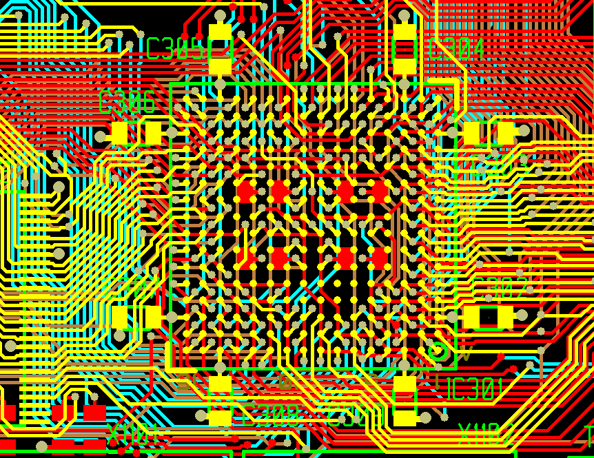

Gast #3913809
Beispiel anbei. 4 Signallagen, Versorgungsplanes sind nicht dargestellt,
keine buried Vias im Layout.
Ist aber ja nicht mein Geld, das da verbrannt wird, also nur zu - die
Leiterplattenindustrie kann solche unerwarteten Subventionen gut
gebrauchen.
Georg
Gast #3914216
Hallo Georg,
Danke für Dein Bedenken. Das Layout mache ich auschließlich für mich,
also für Hobby.
Ich will Dir wirklich nicht nah tretten, aber das Layout im Anhang, ist
es von Dir? Also das ist ein Layout ohne Regeln, überleg mal ich würde
den Datenbus zum Speicher kreuz und querr routen wie Du. Ich habe auf
dem Board Ethernet, Nor Flash, CSI-Interface, Blackfin DSP (mit
uLinux)......So wie es aus sieht kommst Du auch nicht Ohne Blindes. Zu
dem denke ich mehrere Fehler zu sehen z.B. abstände zwischen Vias und
Nets. Also alles in einem nicht für mich. Sorry. Ich habe bei meinem
Layout folgende regeln:
  1) Layer 1 --> *
  2) Layer 2 --> /
  3) Layer 3 --> \
  4) Layer 4 --> |
  5) Layer 5 --> -
  6) Layer 6 --> *
Ich bin von 8 Layer auf 6 Layer runter gegangen.
EXM32 siehe hier http://www.exm32.org/exm32/home/index.html

Gast #3914524
Yonas, guck mal was die Olimex Leute auf zwei Lagen in Eagle
hinbekommen...
Ich weiß ja echt net wozu du solche Spezialtechnologien brauchst. Sowas
benutze ich ledeglich für HDI Platinen, und das sind ganz andere
Dimensionen als das was du oben genannt hast.

#3916760
@Karl, Yonas:
Das sind definitv keine zwei Lagen, wenn man etwas intensiver hinschaut,
finden sich schnell ein paar Vias die aus dem Nichts kommen und auch
wieder ins Nichts gehen ;)
Im weiteren ist nicht alles was rot/blau als Standardfarben für den
top/bottom-Layer gesetzt hat Eagle; in Deinem Fall handelt es sich
sicher nicht um Eagle, sondern um Altium!
Man beachte das Farbschmea der Vias sowie die automatische Kennzeichnung
der Leiterbahnen ('GND' und 'GNDA' - oben links im Bild).
Wäre das mit Eagle auch machbar? Ja.
Würde es Spaß machen? Ja, für Elektro-Masochisten.
Würde das Design flüssig und effizient vorsichgehen? Nein.
Und was die Lagenanzahl angeht sind für solche Schaltungen vier Layer
ein muss. Es geht nicht nur um die reine Möglichkeit irgendwie alle

@Karl, ich habe es auch gleich gesehen, dass das Design mehr lagen hat
als 2. Na ja keine Ahnung ich glaube je weniger lagen je mehr Leitungen
desto besser die Disigns, das versuchen mir vor allem die zwei letzten
Jungs zu verklickern. Ich will ja auch nicht durch mein Design alles um
mich herum mit EMV killen. In diesem sinne Danke an alle. Ich habe heute
die LP bestellt, um während der Weihnachtszeit ein bisschen rumspielen
zu können. Nochmals Danke.
Gast #3918926
Och Leute ist doch logisch das dass nicht nur zwei Lagen sind. Da
braucht man auch keine Vias angucken, sondern nur mal über die
Impedanzen der angebundenen DDR Bausteine nachdenken. Da müssen
logischerweise Planes drunterliegen.
da es aber in den Posts vorher vorallem um die Signallagen ging habe ich
gedacht dass ich die (oben zwingen notwendigen) Planes auf den zwei
Innenlagen nicht erwähnen muss.
Auchja auch für Altium gibt es Import wizards ;)
Ich wollte ledeglich zum Ausdruck bringen, das man sein Layout
ordentlich planen soll, und nicht aus ich nenne es jetzt mal (ganz
vorsichtig) Faulheit auf solche Spezialtechnologien zurück greifen soll,
wo es garnicht notwendig ist. Und was EMV betrifft ist auch mit etwas
Gehirnschmalz so einiges auf reduzierter Lagenzahl möglich.
Aber gut wer´s Geld hat...
Gast #3919112
Ökonomen nennen das finanzielle Fehlallokation. Bei mangelnder
Qualifikation ist das Geld bei anderen besser aufgehoben, wenn also
jemand keine Ahnung hat, ist es gesamtwirtschaftlich wünschenswert, dass
sein Geld für sinnlose Dinge an Andere übergeht, die besser damit (mit
dem Geld) umgehen können. Im vorliegenden Fall nimmt ein LP-Hersteller
Geld ein für eine sinnlos teure Leiterplatte, aber damit kann er seine
Produktion erweitern oder modernisieren für Teile, die wirklich
gebraucht werden, und das nützt der deutschen Volkswirtschaft.
Georg
