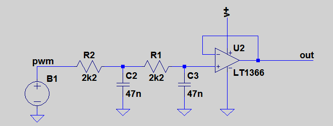

Gast #3906130
Louis ~~~~ schrieb:
> Danke, genau so mein ich das. Kann ich also einfach am Kondensator einen
> OPV anschließen?
Ja, das kannst du machen. Ich hab mal ein Beispiel angehängt.
Das ganze macht allerdings keine galvanische Trennung. Ich bin mir jetzt
nicht sicher, ob du diese überhaupt willst oder ob du nur die Belastung
des RC-Tiefpasses vermeiden willst.

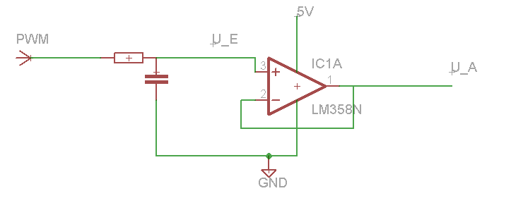

#3906437
Danke, ich habe das jetzt so aufgebaut (Ohne das zweite RC-Glied) aber
ich komme nicht auf eine Verstärkung von 1, vielmehr hängt die
Ausgangsspannung von der Versorgungsspannung ab (und gar nicht von der
Eingangsspannung). Wie kann das sein?
Ich hab dafür einen LM258N genutzt.
