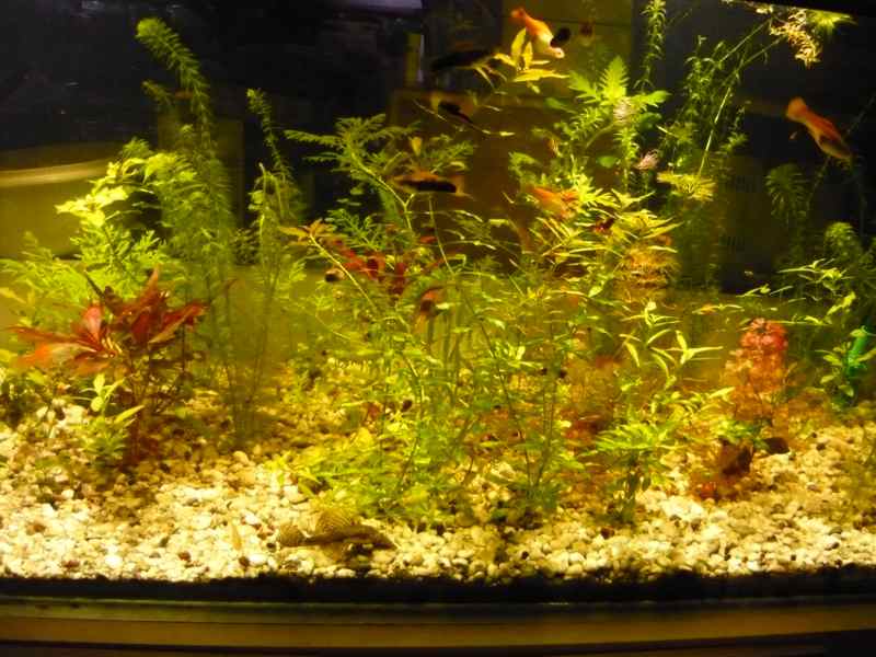

So schlimm wie Du es beschreibst, ist LED-Licht nicht.
Stinknormale kaltweiße bis warmweiße LEDs reichen vollkommen aus, um
Pflanzen wachsen zu lassen. Natürlich muß die Beleuchtungsstärke
ausreichend hoch sein und genau so stimmen wie die übrigen
Rahmenbedingungen (Nährstoffe, biologisches Gleichgewicht).
Im meinem Aquarium wachsen die Wasserpflanzen unter "warmweißen" LEDs.
Bild anbei. Das ist überhaupt kein Problem.
Das einzige Problem ist, dass die LED-Lampen bei weitem nicht so lange
halten wie es die Hersteller versprechen. 25000 oder 50000 Stunden sind
völlig illusorische Werte und LED-Lampen müssen deutlich häufiger
ersetzt werden, weil sie oft schon nach 12000 bis 15000 Stunden nur noch
halb so hell leuchten wie anfangs. Ausgesprochene LED-Schrottlampen sind
sogar schon nach 1000 Stunden nur noch Funzeln und geben kaum noch Licht
ab.
