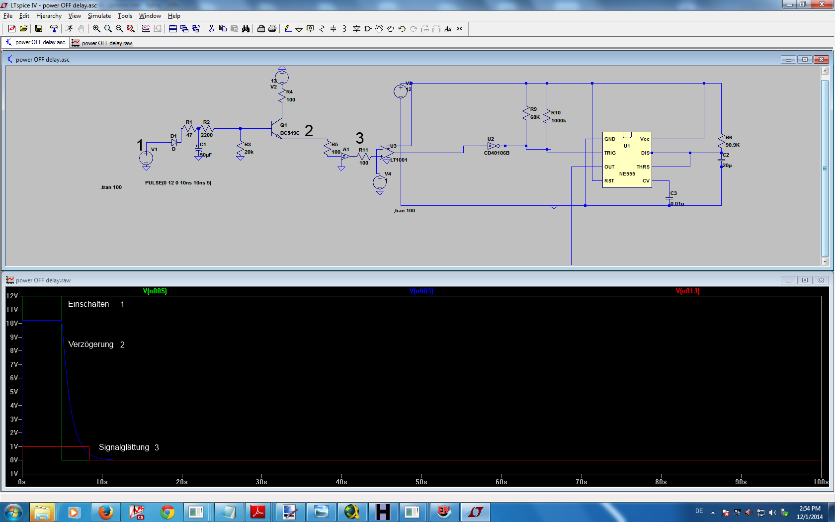

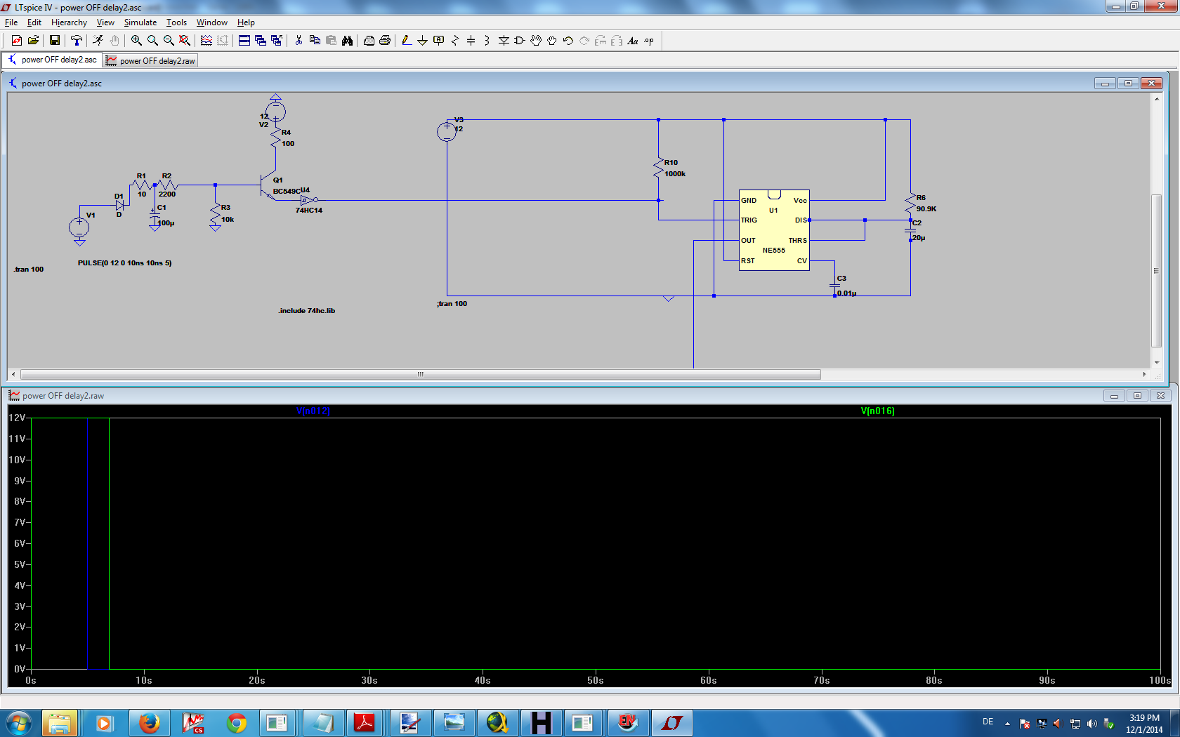

Folgende Schaltung soll so funktionieren...
Wenn Schalter gedrückt (hier Spannungs Impuls für 10 Sekunden mit Diode,
hab kein Schalter), soll Ausgang auf 12V gehen und wenn Schalter
losgelassen wird, soll der ausgang noch definierte Zeit anbleiben....
Hatte es so überlegt:
Schalter gedrückt, C läd sich auf, Lampe oder Relais geht an. Schalter
loslassen C wird entladen. Schmitt- Trigger macht mir ein konstantes
Signal.

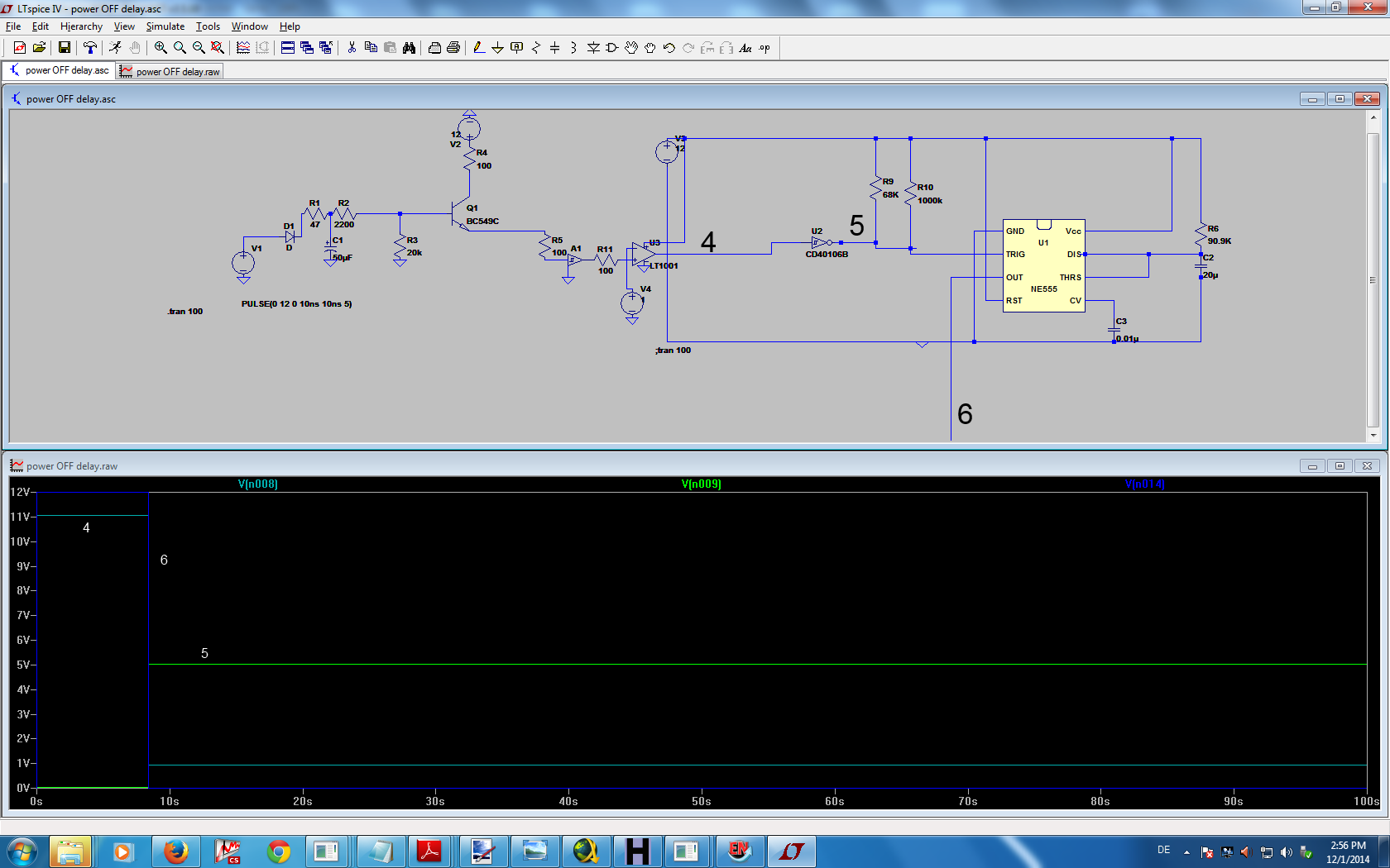

Das geht auf einen comparator, der sollte eigentlich 1V in 12V machen
und 0V in 0V. Leider macht der 1 in 11V und 0 in 1V.
Dann geht das auf ein Schmitt inverter und dann auf ein NE555 der
getriggert wird...
Also einfach gesagt, soll das Signal von 1V auf 12 hochgesetzt werden
zum steuern eines Relais.
wie mach ich das ganz einfach?
viele Grüße
