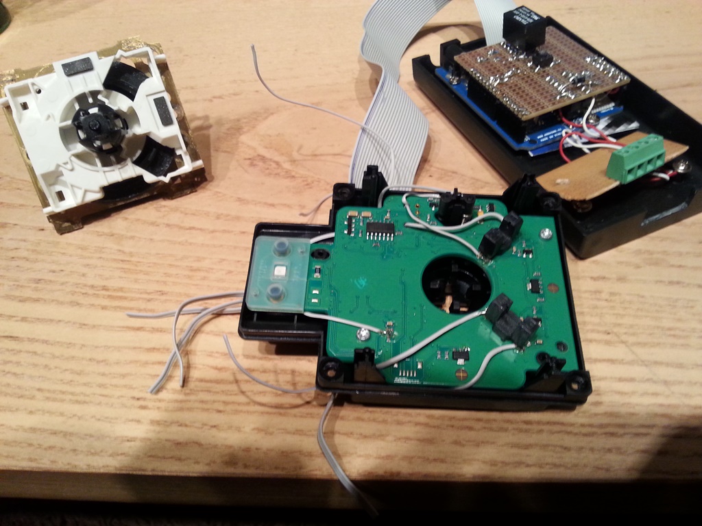

ich bastele gerade an einem defekten iDrive Controller der (vermutlich)
ersten Generation rum. Ziel ist es, alle Bedienfunktionen (Menü-Taste,
Dreh-Drück-Steller [drehen li/re, drücken], "Schieben" des
Dreh-Drück-Stellers in 4 Richtungen) auf Tastaturbefehle ummünzen
(Arduino Leonardo) und damit eine Android TV-Box bedienen.
Die Befehle Menü, Drücken und Drehen sind kein Problem, da recht simpel
mit Lichtschranken bzw. einfachem Taster gelöst.

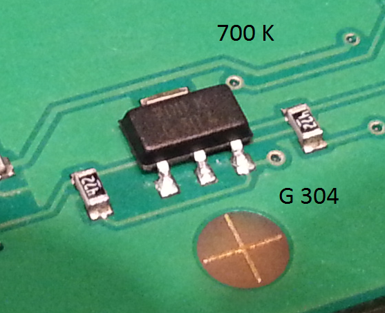

Das wirkliche Problem sind die Magnetsensoren auf dem Controllerboard.
Auf den beiden Sensoren steht folgendes 700 K und G 304. Damit kann
Google erstmal nix anfangen.
Ich habe aber bauähnliche Sensoren von Honeywell gefunden (SS40A/SS50AT
Serie) ->
http://sensing.honeywell.com/honeywell-sensing-magnetic-sensor-ic-line-card-005929-6-de.pdf
Allerdings weiß ich nicht, ob meine Sensoren auch so angeschlossen
werden.
Auch die Funktionsweise ist mir nicht klar, da ja mit jedem Sensor zwei
Richtungen realisiert wurden. Der Weg in beide Richtungen ist mit ca. +-
1,5 mm recht klein.
Da mir nicht bekannt ist, was am Controller kaputt war, kann ich nicht
überprüfen wo welche Spannung angelegt werden muss. Es befindet sich ein
5V Spannungswandler auf der Platine, aber dieser gibt bei Anschluss von
12V am original Stecker nix raus. Evtl ist der auch kaputt. Was kein
Problem darstellt, da ich die vom Arduino nehme.
Könnt ihr was mit der Bezeichnung auf dem Sensor anfangen?
Beste Grüße aus Rodgau
Andreas
