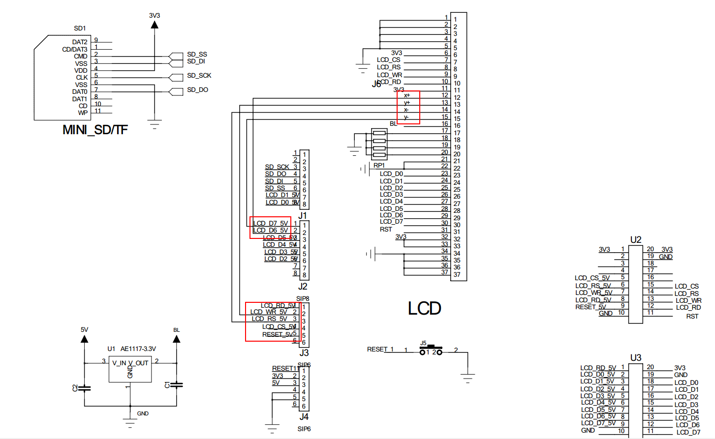

ich versuche hier ein LCD mit Touch screen das Arduino kompatibel ist an
meinem Beaglebone Black ans laufen zu bekommen.
Der Touch Controller ist laut Anbieter ein  spfd5408.
Laut den Schematics arbeitet der Touch mit 5V. Nun vertragen die analog
Eingänge am Beaglebone aber nur 1,8V max.
Geht es daß ich die 5V irgendwie an die Beaglebone Analogeingänge
anschließen kann. Habe leider keine Beispielschaltung gefunden und wäre
über Hilfe dankbar.
Gruß Ben

Als erstes musst Du das Datenblatt (die Datenblätter) für die relevanten
Teile besorgen und studieren. spfd5408 sieht nicht so aus als hätte es
irgendwas mit Touch zu tun, sieht eher aus wie ein LCD/TFT Controller,
von Touch ist keine Rede in dessen Datenblatt. Deine Informationen sind
unvollständig.

da die Leitungen die mit X+,X-,Y+,Y- bezeichnet herausgeführt sind, sind
das die nackten Anschlüsse der Touchfolie. Die kannst du natürlich
problemlos auch mit mit 1.8V betreiben. Das Problem könnte höchstens
sein das die Leitungen sich die Pins mit zwei Daten und zwei
Steuerleitungen des LCD Controllers teilen, und der an der Schnittstelle
offenbar mit 5V arbeitet.
