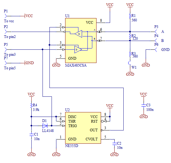

OP #3911789
Das wäre eine Möglichkeit, wäre aber nicht schlecht wenn es ein Modul
gibt welches diese Funktion schon beinhaltet.
Ich hatte schon gehofft das das RN41 Modul von microchip diese Funktion
hat, da mir das XBee Package sehr gut gefällt, ist aber anscheinend
nicht der Fall.
