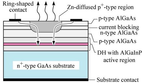

ich beschäftige mich jezt schon länger mit der LED. Ich denke ich hab
das Prinzip der LED, also wie das Licht entsteht soweit verstanden.
Rekombination, spontante emission...
Aber was ich einfach nicht nachvolziehen kann ist immer diese
Strukuransicht. Ich habe mal ein Beispiel anghängt.
Wie genau läuft der Srom hier hindurch? Wo genau entsteht das Licht? Wo
werden hier die Leitungen angeschlossen?? Für was sind die einzelnen
Strukturen alles?
Wäre echt froh wenn mir hier einer helfen kann...
