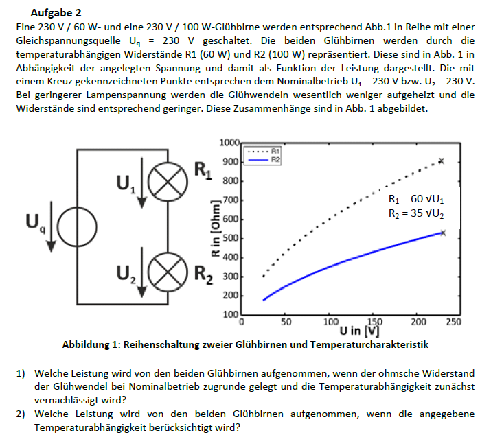

Ich habe hier eine Frage zu dieser Aufgabe.
Aufgabe a) ist ja recht einfach, oder? Wie man aus der Aufgabenstellung
ablesen kann sind es 160W (?)
Nun geht es um Aufgabe b), wie funkioniert das ganze hier?
Oder geht es hier ganz anders?

Du hast doch eine Skizze dazu - da kann man R1 und R2 graphisch ablesen
... man kann sie auch berechnen - das ist sehr einfach.
Aber durch Deine wirren Rechnungen steigt keiner durch, was soll 2645/3
Ohm sein, wieso nicht 881,7 Ohm, gib doch erst mal Schritt für Schritt
den errechneten Strom an, usw., usw.

Und hier liegst du schon falsch.
Wie man die Widerstände bei Normalbetrieb berechnet steht direkt da:
R1 = 60*sqrt(230)
R2 = 35*sqrt(230)
Hab zu wenig Zeit heute für Hausaufgabenbetreuung, aber:
Tip: bei Aufgabe 2 verhält sich R1/R2 wie (60^2)/(35^2)
Wenn du am Ende 36,72W und 50,22W rausbekommst, ist dein Rechenweg
richtig.

1) Ist doch nicht weiter schwer:
   Reihenschaltung der als const. angenommenen Widerstände.
2) Uq = U1 + U2
   I = const = U1/R1 = U2/R2 = Uq/(R1+R2) = const.
   R1 = 60Ω * √(U1/V)
   R2 = 35Ω * √(U2/V)
   Daraus die 2 Bedingungen für das Gl.-Sytem mit 2 Unbekannten
   U1 * U2 - 230V = 0    und
   (U1 + U2)/(60Ω*√(U1/V) + 35Ω*√(U2/V)) - U2/35Ω*√(U2/V) = 0
   in ein Lösungsprogramm (Z.B. Excel) eingesetzt, liefert:
   U1 = 171,6 V
   U2 =  58,4 V
(Man kann wohl auch quadrieren und dann eine quadr. Gl. lösen.)

Du solltest berücksichtigen, dass sich deine Lampen wie Glühlampen
benehmen, d.h. sie haben keinen festen Widerstand. Der jeweilige
Widerstand hängt, wie in der Graphik angegeben, von der Spannung ab. Die
Widerstandswerte, die du da berechnet hast, gelten nur für 230V.
Bei der Serienschaltung weißt du, dass U1+U2=230V ist und dass I1=I2
ist.

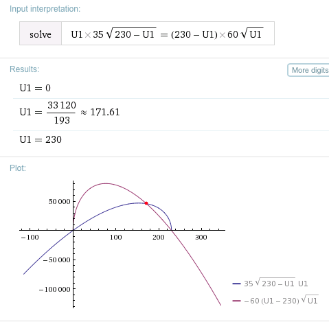

Aus der Aufgabe:
(A): R1 = 60 * sqrt(U1)
(B): R2 = 35 * sqrt(U2)
Spannungsteiler:
(C): U2 = 230 - U1
Ohm'sches Gesetz und I ist für beide Glühbirnen gleich
(D): R1 = U1 / I
(E): R2 = U2 / I
Lösung:
aus (A) und (D):
U1 / I = 60 * sqrt(U1)
quadrieren:
-> U1^2 / I^2 = 60^2 * U1
mit I^2 multiplizieren:
-> U1^2 = 60^2 * I^2 * U1
rechte Seite abziehen:
-> U1^2 - 60^2 * I^2 * U1 = 0
durch U1 dividieren:
-> U1 - 60^2 * I^2 = 0
-> (F): U1 = 60^2 * I^2
aus (B) und (E):
U2 / I = 35 * sqrt(U2)
quadrieren:
-> U2^2 / I^2 = 35^2 * U2
-> U2^2 = 35^2 * I^2 * U2
-> U2^2 - 35^2 * I^2 * U2 = 0
durch U2 dividieren
-> U2 - 35^2 * I^2 = 0
(C) einsetzen:
-> (G): (230 - U1) - 35^2 * I^2 = 0
(F) in (G) einsetzen:
(230 - 60^2 * I^2) - 35^2 * I^2 = 0
nach I auflösen:
-> 230 = I^2 * (60^2 + 35^2)
-> I^2 = 230 / (60^2 + 35^2)
-> I = sqrt (230 / (3600 + 1225))
-> I = sqrt (230 / 4825)
-> I = sqrt (46 / 965)
Damit wäre schon mal der Strom klar (I = 0,2183A)
Mit (F):
U1 = 60^2 * I^2
-> U1 = 3600 * 46 / 965
-> U1 = 165600 / 965
-> U1 = 33120 / 193
Also U1 = 171,61V
U2 = 230 - U1 = 230 - (33120/193) = 58,39V
Leistungen der Glühbirnen (ich spare mir jetzt hier das Getippe der
exakten Brüche):
P1 = U1 * I = 171,61 * 0,2183 = 37,46W
P2 = U2 * I = 58,39  * 0,2183 = 12,75W
P_gesamt = P1+P2 = 50,2W

Ich wollte ja nur erklären, warum 99,66W auch eine Lösung ist. Das hast
du ja als falsch bezeichnet.
Statt der von dir genommenen 60W Birne, kannst du auch die 100W Birne
(sind ja beide in der Aufgabe in Serie) nehmen, und R1 auf 0 Ohm setzen.
Das ist das, was ich mit dem idealen 0R Kabel meinte.
Und dann kommen eben die 100W als Lösung raus.
Insofern meinen wir ja beide das gleiche, und die Lösungen 100W/60W sind
ja nur theoretischer Natur, solange eine Glühbirne tatsächlich ein
idealer 0R Widerstand wäre, denn nur in diesem Fall kann ein Strom
fließen, ohne dass am Widerstand eine Spannung abfällt.
Sobald auch nur die geringste Spannung an einer Glühbirne abfällt,
erhöht sich ja sofort der Widerstand, und damit sinkt der Strom durch
die andere Glühbirne und das ganze pendelt sich an dem Punkt ein, an dem
durch beide Glühbirnen der gleiche Strom fließt (-> tatsächliche
Lösung).
Gast #3912328
ok, das war natürlich unpräzise, denn es fließt natürlich immer der
gleiche Strom durch beide Birnen.
Jedoch lässt es nur der Sonderfall 0R zu, dass durch eine Birne
theoretisch beliebig viel Strom fließt, ohne dass sie ihren Widerstand
ändert (sich aufheizt), was in der Praxis natürlich Quatsch ist.
#3912483
War auch nicht um dich zu kritisieren, du hattest oben ja schon das
richtige angegeben und ich ging auch davon aus das du wußtest welches
die richtige Lösung ist. Sondern mir ging es eigentlich mehr darum, das
man durch überlegen und grob abschätzen oft schon Lösungen als falsch
ausschliessen kann. Zu dem Zeitpunkt meines ersten Zeitpunkts hatte ich
noch gar nichts gerechnet, sondern nur mal grob im Kopf überschlagen.
 Trotzdem kann es natürlich interessant sein herauszubekommen warum
etwas falsch gelaufen ist. Denn nur wenn man verstanden hat was man
falsch gemacht hat lernt man.
 Sehe ich auch so.
Gast #3912841
weil es eine Reihenschaltung ist - das war auch mein Denkfehler weiter
oben, ich gebs ja zu.
ja, was wird wohl passieren: die schwächere Glühbirne mit 60W wird
leuchten und die 100W Birne nicht - ziemlich sinnlos in der Praxis.
> Aus der Aufgabe:
und wo haben die das jetzt her? Aus der Kennlinie, aber aufgrund welcher
Formeln?
Gast #3912948
Senf dazu gefällig schrieb:
>> Aus der Aufgabe:
> Formeln?

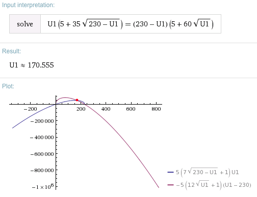

Das wurde vermutlich für die Aufgabenstellung erfunden.
Versuche mal, die Aufgabe zu lösen, wenn noch ein realistischer
Widerstand bei 0V dabei ist, z.B. R1 = 5 + 60 * sqrt(U1).
Wird deutlich schwieriger...
