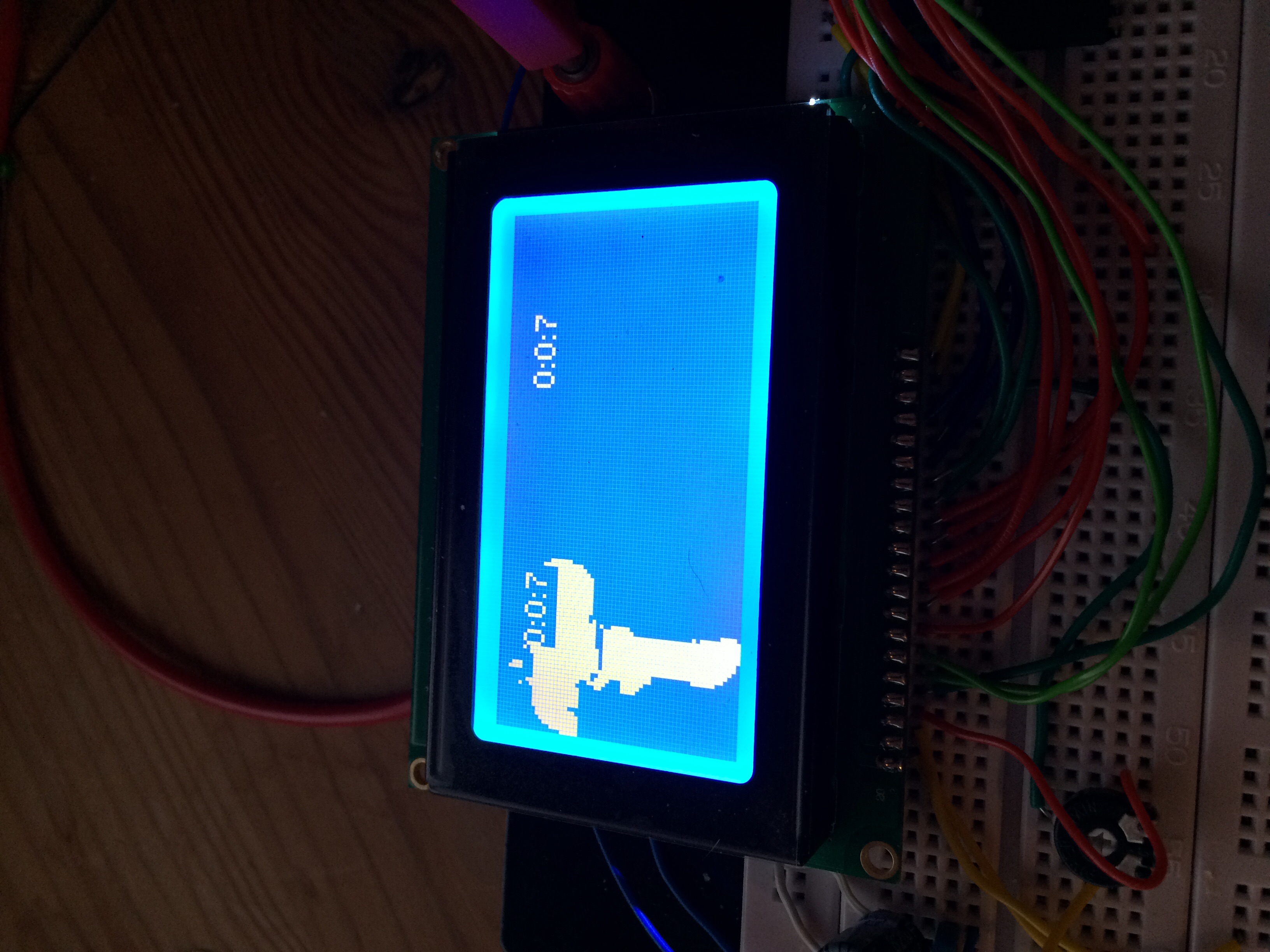

Nun ja nun zu meinem eigentlichen Problem, ich baue mir gerade eine
kleine Wetterstation mit Grafik Display.
Hardware: Atmega 16 mit 16 MHz programmiert mit der neusten Version des
Armelstudios.
Für mein Grafik Display benutze ich die Mylcd Lib. Hier ist auch mein
Problem.
Mein Uhr, die ich per lcd_set_cursor(55,7) an eine beliebige Stelle
schiebe wird doppelt angezeigt. Wenn ich mir nur Text ausgeben lasse,
außerhalb der while funktioniert das ohne Probleme. Ein Bild wird auch
richtig dargestellt.
Hier noch meine While Schleife:

Hinter der Leading steckt nichts besonderes, er guckt sich die Variablen
"hh", "mm" und "ss" an, wenn dort ein Wert kleiner 10 drin steht, wird
vorher der Variable noch eine Null geschrieben, einfach wegen der Optik.
Das Display wird gelöscht. Das funktioniert auch alles wunderbar.
Komisch ist allerdings auch, dass er auf beiden Seiten löscht und auch
auf beiden Seiten die Uhr hoch zählt, es scheint so, als würde er das
Display einfach (bis auf das Image) spiegeln.
Gast #3911905
Ich würde sagen das da jemand beide Enable Leitungen
gleichzeitig aktiv schaltet.
Gast #3912011
>Du meinst für Chip 1 und 2?
Ja.

OP #3912048
Hier mein kompletter Code (im moment), habe alles soweit abgespeckt, um
einen Programmierfehler auszuschließen.
Die Zeile löschen, lasse ich in einer anderen Datei, allerdings ist das
nur ein Fill Rect auf die Koordinaten X65 und Y7

OP #3912760
Hallo an alle,
ich habe gerade noch etwas interessantes herausgefunden.
Schreibe ich nur auf CHIP1, wird mir die Uhrzeit nur auf der linken
Seite ausgegeben und alles ist so, wie es soll.
Erst wenn ich auch auf Chip 2 Schreibe, wird mir alles auf Chip1
gespiegelt.
Jemand eine Idee?
