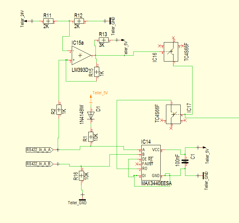

ich benötige einen Eingang für RS422 UND 24V, um Absolutwert- und
inkrementelle Encoder anschließen zu können. Für RS422 wird A gegen 5V
und B gegen GND gezogen. Werden 24V angeschlossen, soll die 1N4148 die
5V-Versorgung vor den 24V schützen. Die Ausgänge der MAXIM-Bausteine,
die sind 60V tolerant, und des Komparators werden über Switche an einen
iCoupler weitergegeben. Von der Logik her sollte das ausreichen. Aber
ist das elektrisch OK? Oder gibt es eine bessere Lösung? Die Schaltung
ist 3 mal vorgesehen, umd bei inkrementelle Encodern auch Z auswerten zu
können.
Vielen Dank für eure Hilfe
