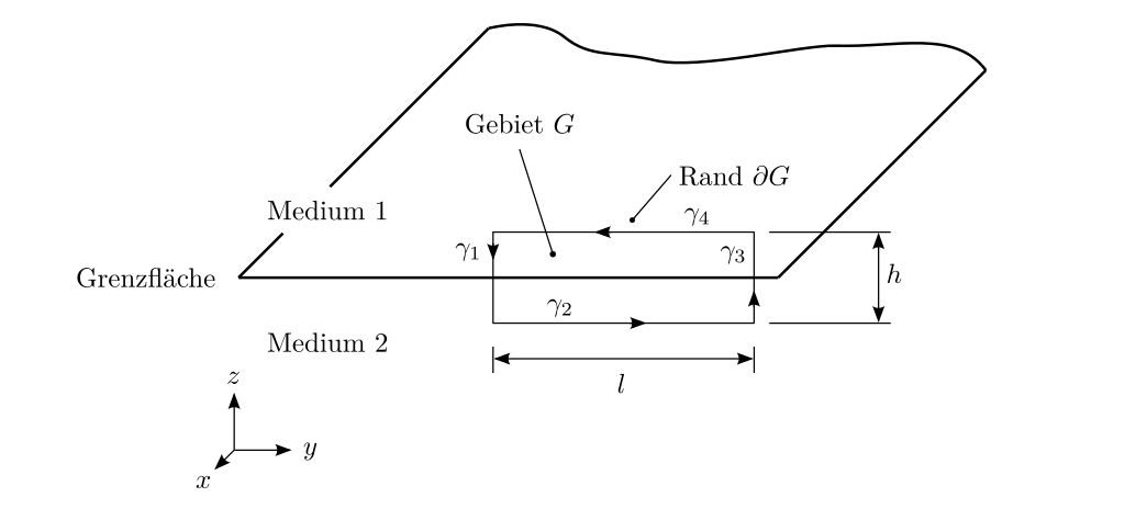

ich habe da eine Frage zu den Maxwellgleichungen und das Verhalten von
elektrischem und magnetischem Feld an einer Grenzfläche (Übergang
zwischen zwei verschiedenen Medien).
Im Anhang seht ihr ein Bild, wo ich das ganze aufgemalt habe. Ich habe
die Medien 1 und 2, und in dieser Anordnung sei ein beliebiges
elektrisches Feld vorhanden. Die Frage ist: was passiert an der
Grenzfläche? ich will mir die Gleichung
selber herleiten. Also nimmt man mal das Gauss'sche Gesetz:
Als Integrationsgebiet wähle ich das eingezeichnete Gebiet G, dessen
eine Hälfe befindet sich im Medium 1 und die andere Hälfte im Medium 2.
Das Gebiet ist rechteckig mit der Seitenlänge l und der Höhe h. Nun
lasse ich h gegen 0 gehen.
Das Umlaufintegral auf der linken Seite kann ich ja in 4 Wegintegrale
zerlegen:
Dabei wird in der eingezeichneten Pfeilrichtung integriert. Wenn nun die
Höhe h unendlich klein wird, dann entfallen die Wegintegrale entlang
 und
, und ich habe nur noch
Für das Doppelintegral
gilt, dass es den Wert 0 annimmt, wenn h unendlich klein ist, denn die
Fläche meines Integrationsgebiets ist ja dann 0. Also ist
und da die Komponenten des elektrischen Felds, die normal zu den Wegen
 und
 liegen, keinen Betrag zu den Wegintegralen liegen, folgt hieraus
was ja nichts anderes bedeutet, als dass das diejenigen Komponenten des
elektrischen Felds, die parallel zur Grenzfläche liegen, sich beim
Grenzübergang stetig verhalten, während die Komponente normal zur
Grenzfläche um einen bestimmten Betrag (von den beiden Medien abhängig)
springt.
Frage hierzu: ist meine Herleitung richtig?
Jetzt kommt meine zweite Frage:
Wie leite ich den selben Zusammenhang für das magnetische Feld her? dort
gilt ja das Ampersche Gesetz:
Und wenn ich jetzt wieder meinen 'Trick' anwende und die Höhe des
Integrationsgebiets gegen 0 gehen lasse, erhalte ich den Zusammenhang
der aber nur teilweise richtig ist; eigentlich will ich das Resultat
erhalten, welches gemäss
http://de.wikipedia.org/wiki/Grenzbedingungen_%28Feldtheorie%29
die allgemeine Grenzbedingung ist. Wo liegt mein Denkfehler?
Gruss
Tobias
Neeeee. Zur ersten Gleichung. Wir haben kein B-Feld. Der E-Vektor ist
stetig an einer Grenzflaeche, Grenzflaeche heisst hier Dielektrikum. Das
kommt daher, da sonst eine Ladung auf der Oberflaeche existieren
muesste.
Auf einer Oberflaeche eines idealen Leiters ist das E-Feld eh senkrecht.
OP
Ähem. Soweit ich weiss, sind die tangentialen Komponenten des E-Felds
stetig. Die Normalkomponenten hingegen sind es nicht. Und wenn
tatsächlich
ist, und
 kein Tensor sondern ein Skalar ist, müsste sich das D-Feld doch
eigentlich genauso verhalten, wie das E-Feld? In meinem Beispiel ist
vorerst noch gar kein Leiter involviert, sondern es sind beides
dielektrische Materialien.
