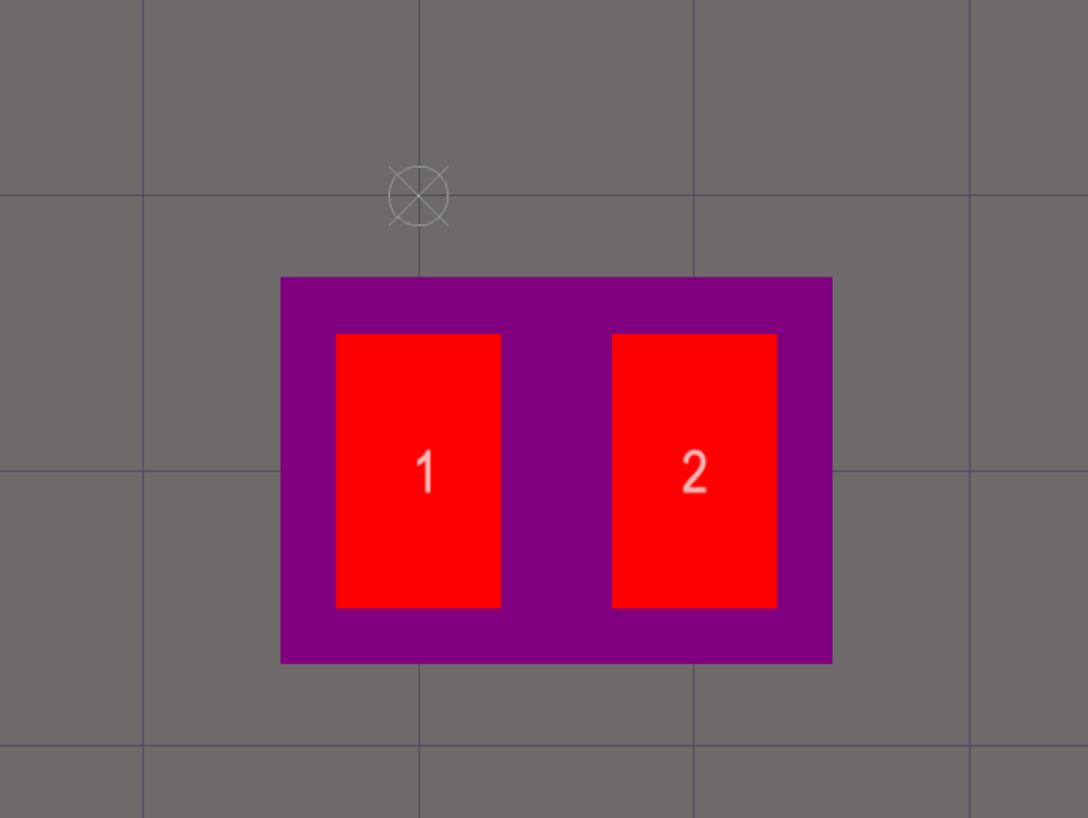

Guten Abend,
ich arbeite mich grad in Altium ein und möchte ein VQFPN56 Package in
einer neuen PCBlib erstellen.
Das Package hat einen Pinpitch von 0.5mm also habe ich mein Grid
ebenfalls mit 0.5mm gewählt.
Die Pads haben 0.3 x 0.5mm. Sieht soweit auch gut aus, aber Top Solder
ist zu "groß" und überlappt mit dem Nachbarpin.
In Eagle regle ich das über die Designrules, aber soweit ich weiß nicht
in der Lib sondern erst auf dem Board.
Wie wird das in Altium geregelt? Ist es in der Lib ebenfalls egal wie
groß das Top Solderpad ist?
Borsty
Gast #3914806
Ja, im AD kann man entweder dem ganzen fussabdruck uder jedem Pad
einzeln eine "solder mask expansion" zuweisen. Schau mit TAB unter den
Properties des pins.

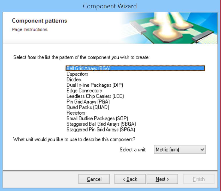

#3914960
Das bedeutet, daß sich an deinem Bauteil irgendetwas mit den
Designrules, welche du für dein Board vergeben hast, widerspricht.
Nebenbei: Warum nimmst du nicht den Footprint Wizzard? Gerade für
Standard Bauteile ist das doch ideal und sehr schnell. Die benötigten
Maße findet man üblicherweise im Datenblatt und muss wenig, bis gar
nicht rechnen.
