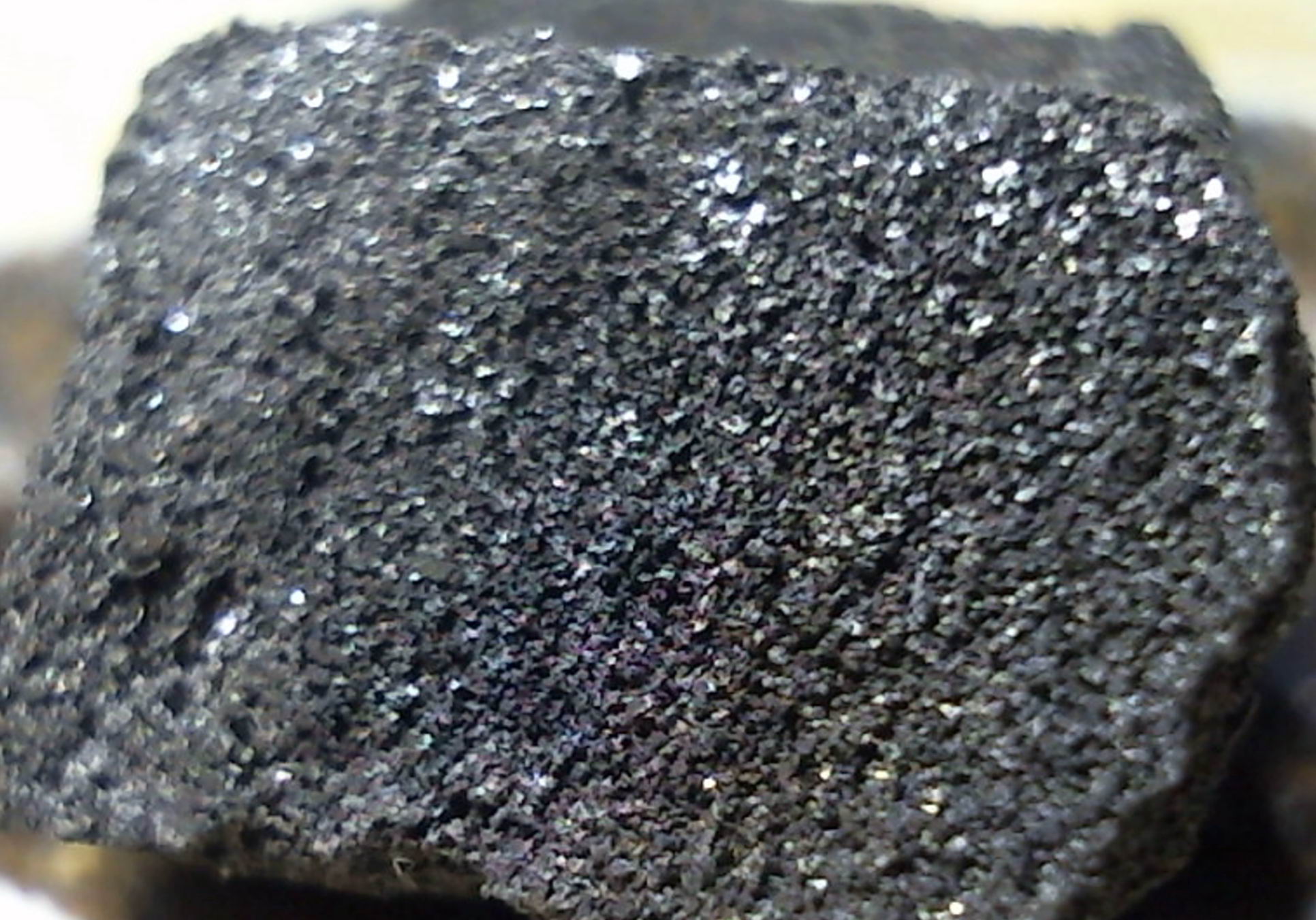

Hallo Leute,
ich habe mich in den letzten Tagen mit der Selbstherstellung von
Eisenpulverkernen beschäftigt und möchte hier meine Erfahrung teilen.
Einerseits einfach so, weil man bei Google kaum was über
Selbstherstellung findet, andererseits wegen der stillen Hoffnung auf
neuen Input.
Eins vorweg: das Ergebnis ist extrem unzureichend. Nahezu lächerlich.
Ich habe bei Ebay Eisenpulver geholt mit 80-90µm Korngröße.
650ml Volumen haben ein Gewicht von 2kg. Daraus kann man schlussfolgern,
dass der Volumenanteil an Eisen im Pulver (gerade mal) 40% beträgt.
Gemischt wird das Eisenpulver mit Epoxidharz, das sehr dünnflüssig ist
und in 45min Tropffestigkeit erreicht.
Der erste Versuch war eine komplette katastrophe. Voller Luftblasen und
komplett porös.. ich habe da zu viel Eisenpulver mit dem Harz gemischt,
das Ganze hatte dann die Konsistenz von Spachtelmasse.
Im zweiten versuch habe ich das Eisenpulver im Mischbehältnis zuerst mit
Aceton bedeckt (bis es nicht mehr versickert). Dann das Harz
dazugegeben. Das Resultat ist extrem verdünntes Harz und ingesamt so
viel Flüssigkeit, dass das Eisenpulver eine art bodensatz bildet. Das
dünnflüssige Aceton verdränkt auch automatisch die Luft - es benetzt das
Pulver sehr gut.
Dann habe ich die Flüssigkeit über dem Bodensatz in die Form gegossen
und dann immer mehr und mehr eisenpulverbodensatz nachgegeben. Der
Bodensatz läuft recht gut breit, wenn man das ganze vibriert. Das tut
man so lange, bis das Eisen sich nicht mehr setzt. (immer schön
vibrieren)
Das härtet dann auch tatsächlich aus und dann kann man es schon
Vermessen.
Dazu habe ich um den Ringkern 12 Windungen gewickelt und an einen
aufgeladenen 2.2uF-Kondensator gehalten und am Oszi gesingleshottet.
Die Resonanzfrequenz ergibt dann die Infuktivität und die liegt um die
2.2uH. <<-- das ist die erste ernüchterung: irgendwie wenig für 12
Windungen.
Eine zweite Wicklung auf dem Rinkern kurzgeschlossen ergab 450nH, was
auf einen Koppelfaktor von 0.85 schließen lässt. <<-- noch eine
ernüchterung. Das ist wenig.
Dann habe ich eine Spule nochmals gewickelt, aber ohne Eisenkern. Diese
Spule hat dann eine Indduktivität von 500nH. Daraus ergibt sich grob ein
µr von nur 4.5 <<--- Ernüchterung #3
Ursachenforschung: der Querschnitt des Kerns sieht gut aus. Kaum
luftblasen, aber es sieht schon noch porös aus.
Ich habe also noch eine Form mit Eisen befüllt (aber kein Harz) und die
hatte sogar leicht schlechtere Eigenschaften. Das Bedeutet, dass ich
kaum noch vermeidbare Lufteinschlüsse habe und ich tatsächlich vom
Eisenpulver begrenzt bin.
Insgesamt sind das aber immernoch sehr lächerliche werte...  ich habe
gelesen, dass Leute mindestens ein µr von 10 geschafft haben.... ist
meine Korngröße zu hoch oder was ist denn hier der Trick?

Du hast die Induktivität also mit 2,2uF zu 2,2uH gemessen.
Demnach lag die Resonanz bei 70-80kHz. Da urel deutlich über der
Frequenz abnimmt, solltest Du vlt den Test mal auf niedrigerer
Resonanzfrequenz, z.B. mit 22uF, wiederholen.

Eine hohe Kopplung bekommt man mit einer bifilaren Wicklung. Also die
beiden Draehte fuer primaer und sekundaer verdrillen, dann wickeln. Das
bedeutet das wicklungsverhaeltnis waer dann 1:1.
Und. Ich wuerd das eisen erst mit der einen Komponente des
Zweikomponenten Epoxy vermischen. Dazu hat man ja beliebig Zeit. Auch um
irgendwo ein Vakuum zu suchen. Viel braucht es nicht, 10mBar sind dafuer
schon ordentlich. Bei kleineren Drucken haben die Blasen nicht mehr
Kraft.
Welche Form haben deine Eisenpartikel? Grundsätzlich erreicht man mit
möglichst kugelförmigen Partikeln die beste Fliessfähigkeit und den
höchsten Füllgrad. Kantige und längliche Partikel verhaken sich leicht.
Schleife mal einen deiner selbst hergestellten Kerne und einen
kommerziellen Kern an zwei Stellen an und vergleiche die elektrische
Leitfähigkeit. In einem  durchgängig leitfähigen Kern ist mit
erheblichen Wirbelstromverlusten zu rechnen.

Hättest du auch nur etwas mehr Literaturrecherche betrieben, so wärest
du darüber gestolpert, daß man früher keine Eisenspäne benutzt hat,
sondern aus so genanntem Carbonyleisen gesinterte Kerne. Diese waren
wegen der Wirbelströme aber auch nur für NF brauchbar.
Für HF-Spulenkerne hat man dieses Carbonyleisen auf hauchdünne
Papierblättchen  aufgetragen und diese zu Stapeln zusammen geklebt und
nannte das Ferrocart. *)
In der Vor-Ferrit-Zeit wusste das jeder Rundfunktechniker.
Leider ist die zur Herstellung von Carbonyleisen benötigte chemische
Technik nichts für den Hausgebrauch, zumal das dafür benötigte Fe(CO)5,
wie alle Metallcarbonyle, hochgiftig ist.
Mit viel Glück bekommst du vielleicht von der BASF eine Mustermenge
Carbonyleisen.

Unter solchen Bedingungen bekommst du selbst mit heutigen Ferritringen
keine brauchbaren Ergebnisse.
Runter mit der Kapazität (allenfalls wenige nF), rauf mit der
Windungszahl, so daß du in der Gegend um 100kHz landest!

Suche mal nach z.B. "entwickler sharp kg". Dann findest Du tütenweise
alten Toner, der zum Großteil aus Eisenpartikeln besteht. Bau Dir eine
Form aus Metall(am besten Alu, da haftet kaum was dran), streue den
Toner dort rein. Ein passender Deckel drückt das Pulver zusammen, dann
das Ganze erhitzen. Fertig ist der Kern, und zwar luftblasenfrei und
ohne Probleme mit sich absetzenden Eisenspänen.
Deine Eisenspäne kannst Du auch zu einer ähnlichen Paste machen, indem
Du sie mit Pulverlack mischst. Dann wieder das Gleiche, in die Form
streuen, erhitzen...kannst sogar über die Farbe den Kerntyp
markieren...;-)

> Daraus ergibt sich grob ein µr von nur 4.5 <<--- Ernüchterung #3
Ich komme auf einen AL-Wert von 85nH. Werte für HF-Eisenpulverkerne
liegen eher zwischen 3 und 20 nH.
Auch wird oft bei Schaltnetzteil-Kernen absichtlich ein Luftspalt mit
eingebaut, d.h. der AL-Wert wird absichtlich auf 50-70 reduziert. Der
Luftspalt speichert viel mehr Energie, als das Eisenmaterial.

Hallo Leute,
leider habe ich für erneute Messungen den Kern bereits zerschnitten, da
mich mein Selbstbewusstsein mitlerweile komplett verlassen hat. Ich
wollte Luftblasen suchen.
Warum ich selbst so ein Eisenpulverteil mache? Weil ich zum Schluss eine
sehr exotische Form benötige.
Für die neue Mischung werde ich natürlich groß&klein mischen.
Dass der/das Harz kein Aceton als Verdünner verträgt sehe ich als
widerlegt an. Die Partikelform (Siehe Anhang) ist in der Tat sehr
rauh... das könnte durchaus noch für Probleme sorgen - liegt aber
außerhalb meines Einflussbreichs. Mal sehen wie das mit Groß+Klein
aussehen wird.
Eigentlich habe ich gar nicht so hohe Frequenzen. Ich rechne maximal mit
30kHz. Eine Messung mit höherer Güte merke ich mit für das nächste mal
vor.
Es geht weder um Energiespeicherung, noch sonstwas. Eher um eine Art
Schirmung um eine Spule herum.
So. Nun zerpflückt euch erstmal weiter gegenseitig über das Bild ;-)
Tut mir leid, mehr gibt der Makrofikus meiner Webcam nicht her.
@ DerAlbi (Gast)
Da ist schleifen und fräsen (dremeln) trotz der Porösität und Härte
besser.
Dann nimm kleine Ferritpaltten und klebe die zusammen.
Sieht aus wie Steinkohle ;-)
Glück auf!
