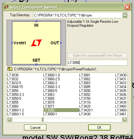

Frage 1: Hat jemand zufällig ein Spice Model zum LT3086 von Linear in
seiner LTSpice Library? Eigentlich sollte der dabei sein, aber trotz
Update und Installation des neuesten LTSpice finde ich den nicht.

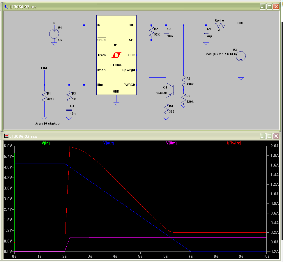

Frage 2: Kann man den Ilim-Pin des LT3086 nutzen, um eine eigene
Foldback-Charakteristik des LDO zu erreichen? Der interne Foldback setzt
bei zu hohen Strömen ein.
Ich müsste dazu Rmon in Abhängigkeit von der Ausgangsspannung ändern.
Das Einzige, was mir dazu einfällt, wäre mit einem Mosfet.

Schaltplan aufmachen
F2 drücken
Im Dialogfenster LT3086 eintippen
Im Schaltplan platzieren.
Rechter Mausklick auf den platzierten LT3086 -> Open this macromodel's
test fixture
Das Beispiel dann simulieren

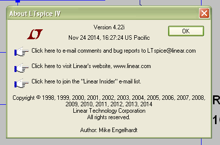

LTspice 4.22i
von Timm T. (Gast)
Da ist kein LT3086. Es hört mit 3085 auf und geht bei 3090 weiter.
Und es ist die aktuelle Version.
von RoJoe (Gast)
Bitteschön...

Danke! Jemand eine Idee, warum der bei mir trotz Update nicht dabei ist?
Mit einem Emitterfolger läßt sich schon ein Foldback hinbasteln.
Allerdings hängt der U-I-Verlauf stark vom hfe des Transistors, damit
von der Typenstreuung, wahrscheinlich auch von Ube und damit der
Temperatur ab. Nicht so schön.
Auch muss Rlim (R4) kleiner sein als der Rechenwert, da die 150mV Uce
noch weggehen.
