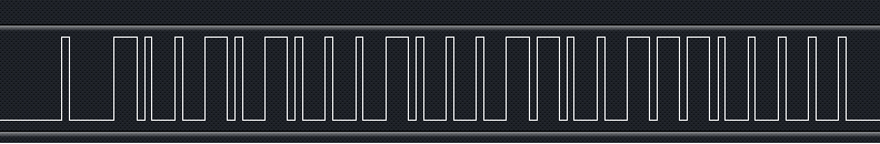

wie analysiert man das hier sinnvoll? Ist ein Ausschnitt aus der
Saleae-SW.
Das Ganze ist ein Bitstrom aus einer Funkfernbedienung.
Das erste scheint ein "Hallo Wach!"-Bit zu sein, und dann kommen die
Daten.
Diese hätte ich nun bitte Lesbar/Vergleichbar als 01 oder HL. Real ist
das Teil deutlich länger als hier dargestellt, und ich möchte die
Unterschiede der verschiedenen Tasten ansehen/vergleichen.
Das visuell zu tun is net nett! Irgendwelche sinnvollen Anregungen?
Danke sehr.

von Hans M. (Gast)
Wenn du Lang high mit kurz low als 1 nimmst und lang low mit kurz high
als 0,dann erhälst:
1001 0100 0100 0110 0111 0000

Dagegen spricht, das die langen Signale 3x so lang sind wie die kurzen
(wenn das Bild stream.png maßstabsgetreu ist!).

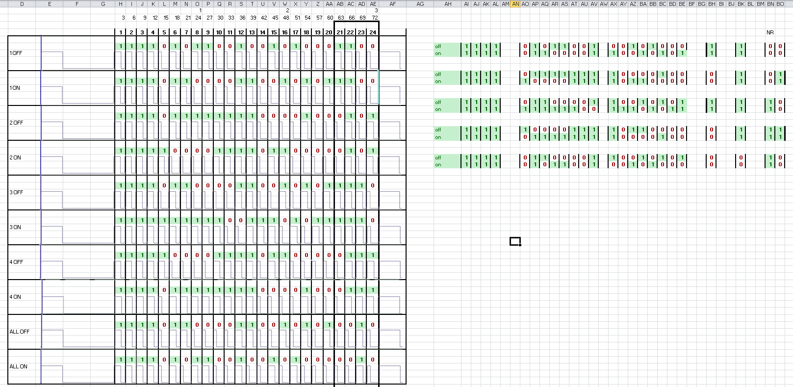

Mir geht es eigendlich darum, eine Möglichkeit zu finden, den Strom in
lesbare und damit vergleichbare Zeichen umzuwandeln, (binär reicht) um
nicht bei 16 Tastern das mittels visueller Umsetzung tun zu müssen.
Also etwa so wie Salease. das tut. Nur diese Protokollart analysiert der
nicht..., bzw. ich bin zu dumm dazu.

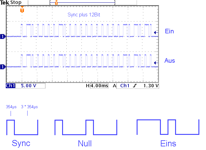

von :-) (Gast)
Bei der Analyse von Funksteckdosen habe ich die folgenden Bitströme
ermittelt. Diese bestanden aus einem Syncpuls und weiteren 12 Datenbits
für Schaltgruppen usw... Das letzte Bit ist das Schaltbit.

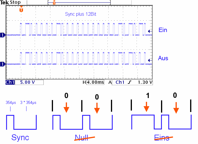

von Easylife (Gast)
Miss mal die Zeiten der Phasen. Ich denke das ist one-wire.
http://de.wikipedia.org/wiki/1-Wire
von Easylife (Gast)
Demzufolge wäre die Interpretation dann so wie im Anhang.
von Easylife (Gast)
Und wie du dann siehst, unterscheidet sich EIN/AUS nur in einem Bit
Ein: 0_10000010_00000000_00101010
Aus: 0_10000010_00000000_00101000
von Conny G. (conny_g)
So ist's richtig.
