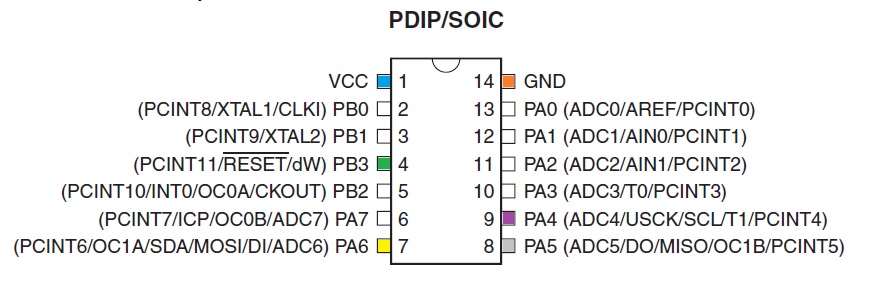

ich bin noch relativ neu im Gebiet der µC und habe gleich ein Problem.
Ich habe mir einige ATtiny44A µC zugelegt sowie die mySmartUSB light
Schnittstelle. Dann habe ich den Treiber installiert und anschließend
den Stick angeschlossen. Die Orange LED bei 5V und die blaue Status LED
leuchten.

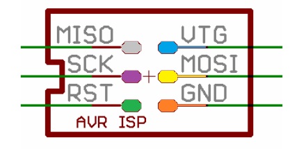

Dann habe ich die PINs wie auf den angehängten Bildern zu sehen, auf
einem Steckbrett verbunden.
Bisher alles in Ordnung. Allerdings kann ich das Programm nicht auf den
µC laden. Ich bekomme immer einen timeout.
Zum rüber laden benutze ich avrdude und habe folgenden Befehl eingeben:
avrdude -c stk500v2 -p t44 -U flash:w:testled.hex -P com3
Die blaue LED blinkt immer wieder kurz, aber kurz darauf kommt ein
timeout.
Das Programm selber enthält noch nichts. Es ist mit Atmel Studio 6.2
kompeliert worden. Da habe ich ein neues Projekt erstellt und meinen µC
ausgewählt.
Als Betriebssystem kommt bei mir Windows 8.1 64bit zum Einsatz.
Hat jemand einen Tipp für mich, was ich falsch mache? Vielen Dank :)
Lg
Jurij

Was mir gerade aufgefallen ist, ich habe mal die Spannung zwischen VTG
und GND gemessen, bekomme da knappe -5 V. Das Minus irritiert mich
gerade etwas...
Gast #3915979
Ok, habe den Fehler gefunden. Ich Depp.
Die Zeichnungen oben sind richtig, aber ich habe es falsch zusammen
gesteckt, d.h. Blau-Orange und Grün-Grau vertauscht ....
Trotzdem danke für die Mühe :)
