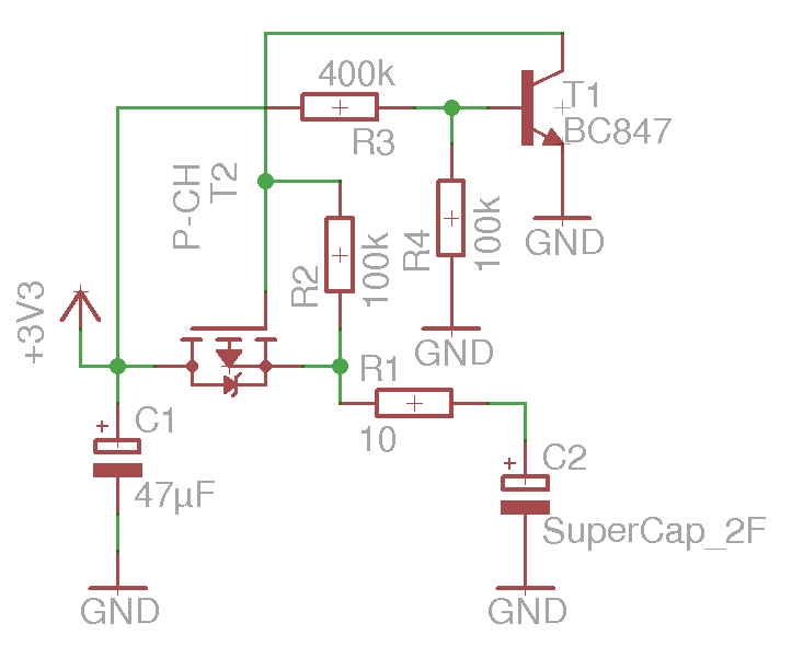

Hallo zusammen!
Ich brauche mal ein paar Tipps bzw. Ideen von euch.
Vorgegeben ist Folgendes:
Spannungsquelle1: 5V(für andere Anwendungen auf Platine),
Spannungsquelle2: 3V3(über DCDC Converter von Sq1), 1 µC, 1 RTC(ohne
Trickle Charger) und Supercaps(3V3) für eventuell kurz auftretende
Stromausfälle.
Die Supercaps dürfen im Stromausfall NUR die RTC weiter betreiben,
sollen also nur den VBAT Pin der RTC betreiben, nicht aber den µC.
Mein Problem ist eigentlich nur Folgendes:
Wie schaffe ich es am Sinnvollsten, die Supercaps zu laden?
Mir schwebt ein Transistorschalter vor. Oder hat jmd von euch noch eine
bessere Idee?
Ich brauche auch keine Berechnung, lediglich eben Ideen, bzw. bekannte
Möglichkeiten, diese Schaltung zu realisieren.
Vielen Dank!
von Max D. (max_d)
mit 2 Si-Dioden an den Supercap ?
Gibt (theoretisch) 5V - 2*0,7V = 3,3 V am Cap. Alternativ einfach eine
Schottky rein und auf die 0,2-0,3V Abfall pfeifen (kann man mit nem
hochohmigen Widerstand parllel noch weiter drücken, hochohmig um
"Rückwärtsversorgung" zu verhindern...)

Fragender schrieb:
> Mit den Dioden hört sich nicht schlecht an. Danke schonmal! :)
Wenn du den Supercap mit 2x 1N4148 an 5V hängst und die RTC angenommene
1µA schluckt, dann betreibst du die RTC mit um die 4,2V, wenn das
Datasheet zutrifft und der Supercap keinen Strom mehr zieht.
Bei einer Last von 5-10mA oder so.

von Atmega8 A. (atmega8) Benutzerseite
Wenn der Strom gering ist fällt an einer 1N4148 nur eine Spannung von
0.6V ab und damit ist die Spannung am Super-Cap möglicherweise zu hoch-
Ich würde einen P-Kanal-MosFET nutzen um die 3.3V vom Super-Cap
abzuschalten wenn die Versorgungsspannung auf unter 3.3V sinkt.
Im Anhang ist ein Beispiel.
Bei einer Versorgungsspannung von über 3V schaltet der NPN-Transistor
den MosFET durch, so dass der Strom in den SuperCap fließen kann.
(man könnte den Spannungsteiler an der Basis vom NPN-Transistor noch
etwas anpassen, theoretisch könnte R3 450k Ohm groß sein)
Durch die Bodydiode fließt aber auch ein Strom in den SuperCap wenn der
MosFET nicht leitend ist.
Wichtig ist nur dass der MosFET bei einem Abfall der Versorgungsspannung
geschlossen wird.

von Fragender (Gast)
Danke! ich werde mir das mal anschauen! haben gerade nen ähnlichen
MOSFET hier.
mit der Diode hat übrigens geklappt! :)
Ihr legt aber auch alles auf die Goldwage, was ;)
Habe jetzt ne Lösung mit MOSFETs gefunden, die so funktioniert wie es
soll! Danke Atmega8!!
