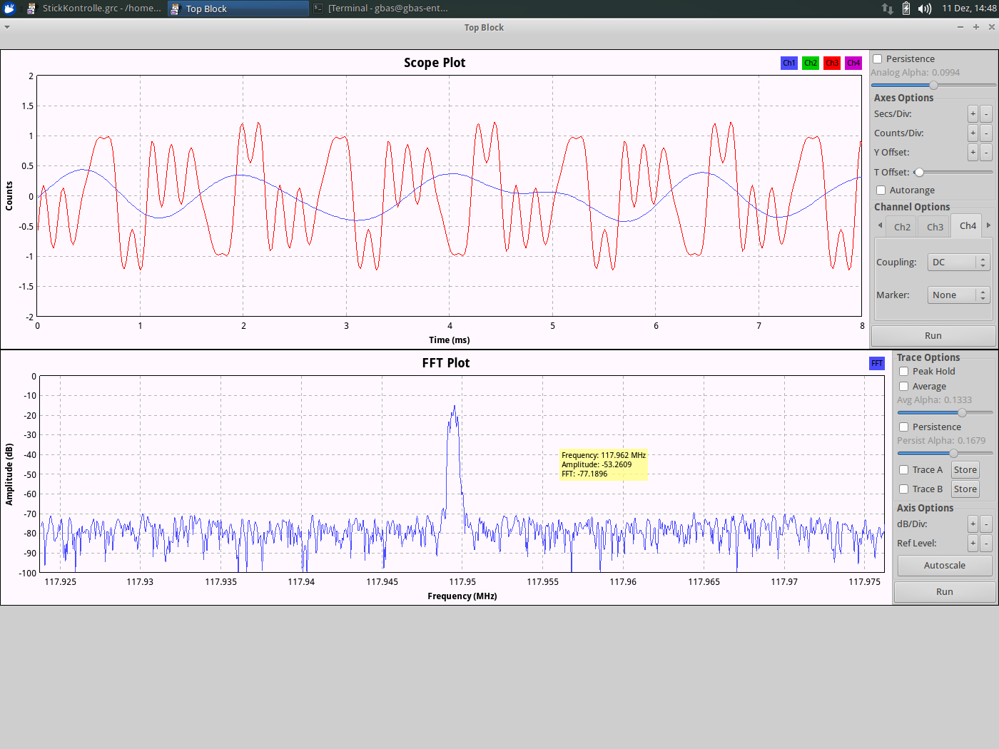

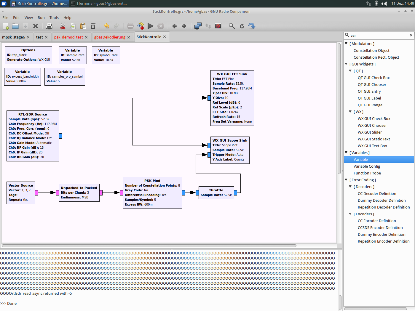

OP #3920129
So endlich mit Bildern. Auf dem ScreenshotIQ ist in rot das von GnuRadio
generierte Signal (Folge: 1,3,7) als I-Strom zu sehen. In blau ist das
vom DVBT-Stick empfangene Signal des Signalgenerators von Rohde&Schwarz
zu sehen (ebenfalls mit der Signalfolge 1,3,7). Der andere
Screenshotflowgraph zeigt den Graphen mit den zughörigen Variablen wie
Sample_Rate, Symbol_Rate und Samples_pro_Symbol. Ich hoffe, ihr könnt
damit etwas anfangen.
Viele Grüße und vielen Dank
#3921413
Zunächst mal, die Beschreibung des USB-Sticks ist seltsam: ein R820T
Tunerchip (von Rafael oder so ähnlich) aber Software für den älteren
elonics E4000 Tuner?
Literatur dazu gibts übrigens von Gunthard Kraus in den UKW-Berichten
der letzten Jahre http://ukw-berichte.de/ukw-docs/zeitschr/inh_vor.html
1/2014 "Die unendliche SDR-Geschichte… Untersuchung eines DVB-T-Sticks
mit R820T-Tuner und RTL2832U-Decoder als Messempfänger
3/2013 Der DVB-T-Stick mit E4000-Tuner als Messempfänger Beschaffung,
Eigenschaften, Umbau und Betrieb unter der Software „SDR“
Mir scheint immer noch, dass in dem Signalweg ein Demodulator fehlt. Der
Tunerchip mischt die empfangenen 117,95 MHz +/- 3MHz herunter ins
Basisband mit zwei 90 Grad phasenverschobenen Oszillatorschwingungen die
ungefähr bei den 117 MHz liegen. Die Trägerfrequenz liegt dann irgendwo
im Basisband, genau auf Null Hertz kann sie nicht sein. Dann erst kommt
ein Demodulator der diese Trägerfrequenz demoduliert und das Nutzsignal
gewinnt. Das kann dann mit einem PSK-Decoder (Taktrückgewinnung und
Entscheider) decodiert werden.
Hier habe ich eine Beschreibung des PSK_Demod gefunden, ist es das?
https://www.ee.oulu.fi/research/ouspg/psk_demod.py
da gibt es den Parameter -f = frequency of the PSK signal, wird der auf
Null gestellt für die 117.95 MHz Oszillator im Tuner?
Im Gnuradio-Wiki gibts auch ein ausführliches PSK-Kapitel
http://gnuradio.org/redmine/projects/gnuradio/wiki/Guided_Tutorial_PSK_Demodulation
