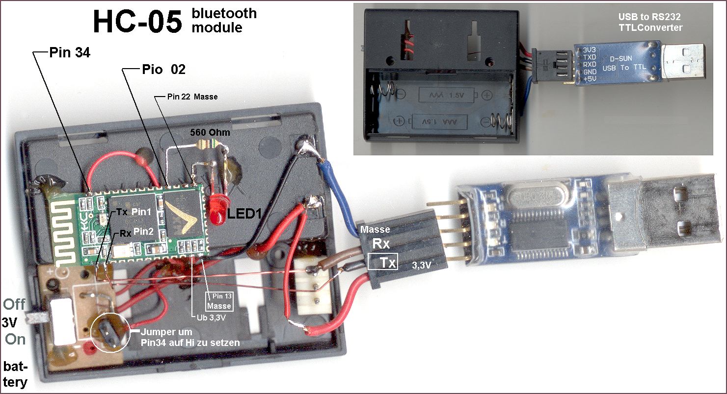

beim BT-Modul HC-05 gibt es einen UserPort numero 2, den man mit dem AT
Befehl ..
"AT+PIO=2,1" + Enter
auf Hi, und mit
"AT+PIO=2,0" + Enter
auf Lo setzen kann. Die LED1 geht dann an und aus.
Dieses Ein- und Ausschalten der LED1 funktioniert, wenn ich 2 Drähte
(Tx-Rx) mit dem HC-05 an Pin1
und Pin2 verbinde, und via USB-zu-TTL Konverter, mit Hi gesetzten Pin34
(=HC-05 ist im Command-Mode)
die o.g. AT-Steuersignale sende.
Ziehe ich den USB-zu-TTL Konverter ab, und betreibe das HC-05 per 2 x
1,5V Batterie,
so verbindet sich das Modul zwar mit dem Desktop-PC (der Desktop-PC hat
einen Bluetooth Empfänger
am USB-Port). -Aber es gelingt mir nicht, die LED per Funk an und
auszuschalten.
Kann ich den Pio 2 -Port über Funk schalten?

Mangels Angaben auf der Seite kann ich Dir nicht erklären, wie dieses
Modul funktioniert. Vermutlich ist ein Mikrocontroller drauf, oder eine
modifizierte Firmware im Bluetooth Modul.
Villeicht ist das Modul mit diesem identisch:
http://i01.i.aliimg.com/wsphoto/v1/998033441/Free-Shipping-Bluetooth-module-bluetooth-relay-font-b-switch-b-font-font-b-mobile-b-font.jpg
Da sieht man deutlich den Mikrocontroller auf der anderen Seite der
Platine

Das achtbeinige Smd-IC auf dem Foto wertet das vom Bluetoothmodul
kommende serielle Signal (Tx-Rx) aus, steuert einen Smd-Transistor an,
der widerum das Relais auf der Platine anziehen lässt.
-Um was für ein IC könnte es sich bei dem achtbeinigen IC handeln?
