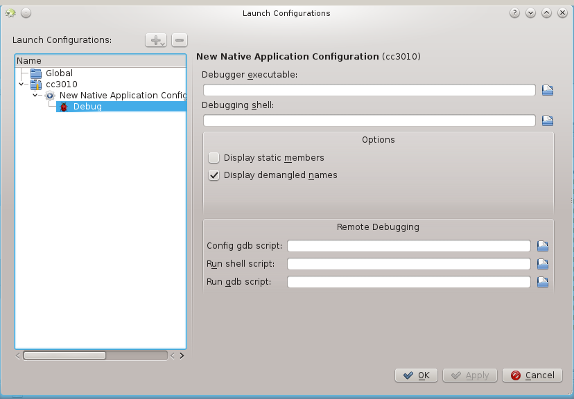

ich programmiere unter Ubuntu für ein x86 Einplatinencomputer...kein
Crosscompilen nötig.
Ich versuche nun remote zu debuggen mit GDB und KDevelop 4.3
Ich bekomme es auf der Kommandozeile hin, mein Programm zu debuggen. Ich
starte dazu auf dem Targetsystem den gdbserver
gdbserver filename 192.168.0.99:12345
auf dem Host starte ich gdb, connecte mich auf mein Target und kann das
Programm debuggen.
Ich würde das ganze nun gerne unter KDevelop hinbekommen...ich check
aber absolut nicht, was ich da eintragen muss, um das zum Laufen zu
bekommen.
Die Doku für KDevelop ist leider ziemlich beschissen und veraltet und
schweigt sich zu dem Thema aus(nur normales debuggen wird
behandelt)...zumindest hoffe ich, das ich da nix übersehen habe.
Hat das schonmal jemand hinbekommen?
Oder soll ich direkt eine ganz andere IDE verwenden?
Mir fällt auf die schnelle Eclipse ein...die Konfiguration ist aber auch
eher nicht selbsterklärend soweit ich das vor einiger Zeit mal gesehen
habe. Sonst noch QT Creator, was auf mich keinen schlechten Eindruck
macht.
Kann mir da jemand helfen? Entweder mit KDevelop oder mir eine
Empfehlung geben. Ich bin irgendwie schon zusehends unzufriedener mit
KDevelop...ich weiss auch gar nicht, ob das noch aktiv weiterentwickelt
wird
Danke

OP
es gibt einen extra Reite fürs remote debbuging, aber da kapiere ich
nicht, was ich da einstellen muss. In der Anleitung wird sich zu dem
Thema ausgeschwiegen.
Und irgendwie muss ich KDevelop ja sagen, das er sich zu meinem Target
connecten soll
