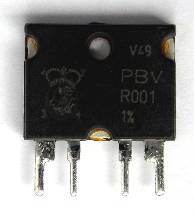

Anbei die erweiterte Messschaltung für einen 4-Leiter Messshunt mit PBV
1mOhm mit einem Fehler <0,5%. Die Shunts wurden extra für uns
selektiert.
Ich habe einen atMega328p eingebaut, der war zu dieser Zeit preiswerter
als ein atMega168p.
