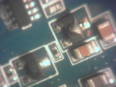

Mir ist vor geraumer Zeit mein Tablet ab geraucht, ein Sanei N10 mit
I.MX6Q Prozessor von Freescale. Meine Freundin hat das Tablet an's
Ladegerät gesteckt, kurze Zeit später einen verbrannten Geruch
wahrgenommen und das Tablet sofort abgesteckt.
Auf dem Board war sofort zu erkennen das die Filter-Kondensatoren hinter
dem Step-Up booster für das Display angeschmort und einer der
Transistoren in der Nähe aufgedunsen ist. Die Kondensatoren habe Ich
bereits erneuert, finde aber einfach nicht heraus um welchen Transistor
es sich hier handelt.
Ich glaube es handelt sich hier um den Gehäusetyp SOT23 mit knapp 3mm
Kantenlänge.
Die Beschriftung lautet: PS4 YN
Kann mir da jemand weiterhelfen und mir sagen wie Ich anhand der
Codierung herausfinde um welchen Transistor es sich genau handelt. Oder
besser noch, mir gleich sagen kann wo Ich Ersatz her bekomme?
Ich hoffe die Informationen sind ausreichend und richtig aus gebracht.
Danke im Voraus und einen ganz lieben Gruß
Kajo
Gast #3920976
Ich hätt da keine Lust zum reparieren. Weil ich einfach mal pauschal
vermute dass Folgeschäden sonstwelche Chips durch Überspannung gekillt
haben.

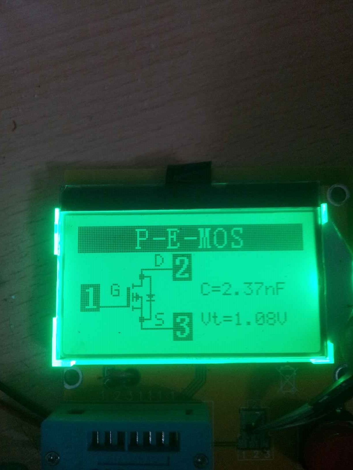

OP (Firma: www.e-d-design.com) #4114402
Danke Teo und Daniel für eure Antworten, jetzt weiß Ich auch was eine
Zener Diode ist. Ich habe nun ein identisches Bauteil von der Platine
geholt und mit einem LCR T3 Multitester geprüft. Laut diesem handelt es
sich um einen selbst sperrenden P Channel MOSFET wenn Ich das richtig
sehe.
Leider hat mir das bei der Suche nach einem passenden Ersatz immer noch
nicht weitergeholfen.
Hat hier jemand noch einen Tip für mich?
