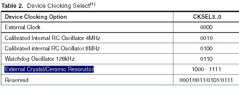

habe BASCOM, letzte DEMO 1.11.7.9, in Verbindung mit ATTiny2313 und
möchte einen SMD Ceramic Resonator einsetzen.
Wie muss ich die Fuses setzen? 1000-1111 sind in BASCOM nicht möglich.
Dort kann ich nur 0000-0110 auwählen. Das Einstellen auf 0000:External
clock funktioniert nicht!
Hat BASCOM hier einen Fehler und unterstüzt die Ceramic Resonator
nicht?
mfg Kalle

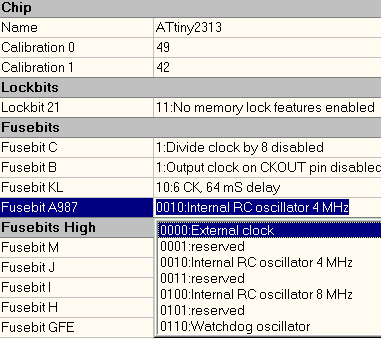

bei mir wird unter WIN98se mit BASCOM 1.11.7.9 nur folgendes Bild
angezeigt(s. Anhang). Ich habe die von dir gezeigten
Auswahlmöglichkeiten nicht.
Ich werde versuchsalber mal BASOM auf einem anderen Recher mit XP
installieren und erneut berichten...
mfg Kalle

habe nun auf einem neuen WIN XP Rechner die BASCOM DEMO 1.11.7.9 neu
installiert und erscheint beim Programmieren der Fuses immer nur das
Bild wie in meinen o. g. Beiträgen. Das Bild wie bei deimen Beitrag vom
11.11.05 habe ich leider nicht und kann somit auch keinen Quarz
auswählen.
Wie kann das sein? Gibt es unterschiedliche 1.11.7.9 ?
Wäre über eine Lösung sehr erfreut.
MfG Kalle
Hallo Kalle
Habe auch die V1.11.7.9 und gerade mal nach geschaut.
Scroll mal weiter runter, die in Deinem Bild gezeigten
Auswahlmöglichkeiten zeigen nur den oberen Teil. Kann auf Deinem
Screenshot leider den Scrollbalken nicht sehen (oder ist da keiner?)
Habe übrigens WinME installiert.
