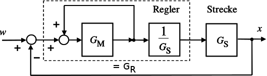

ich darf eine Hausarbeit über das Thema Dead-Beat-Regler schreiben und
verstehe die Literatur nicht ganz. Ich hoffe ich habe das passende Forum
gewählt.
Ich habe dazu das Buch "Regelungstechnik für Ingenieure" (ISBN
978-3-8348-0018-3) gefunden (als PDF verfügbar im Springer-Link).
Im Kapitel 12.3.1 (S. 407) wird allgemein der Kompensationsregler
beschrieben, mit dem Aufbau wie im Anhang (Aufbau.png). Das gestrichelte
Kästchen ist der Regler mit der Übertragungsfunktion G_R. Wenn man
diesem die Übertragungsfunktion wie in Formel.png beschrieben gibt, hat
der gesamte Regelkreis die vorgegebene gewünschte Übertragungsfunktion
G_M.
Um einen Dead-Beat-Regler (d.h. einen mit endlicher Einstellzeit) zu
erhalten, muss man scheinbar G_M auf bestimmte Weise vorgeben. In
Rechnung.png ist "erklärt" wie man dann G_R berechnet.
Die gezeigten Formeln für e_r und y_R beschreiben (als Z-Transformierte)
Signale die in 3 Schritten auf die gewünschten Endwerte kommen. Ich
verstehe aber nicht, wie die Konstanten d_1, c_0, c_1 berechnet werden?
Wo kommen die konkreten Werte her, die in der letzten Zeile stehen?
TL;DR: Wie kommen die konkreten Zahlen her, die in der letzten Zeile von
Rechnung.png stehen?

Ja, soweit hatte ich das auch verstanden, das steht auch im Buch. Aber
angenommen ich möchte einen Dead-Beat-Regler bauen, kenne G_S, und
möchte G_R berechnen. Wie komme ich an die Zahlen, die dort im Beispiel
angegeben sind?
