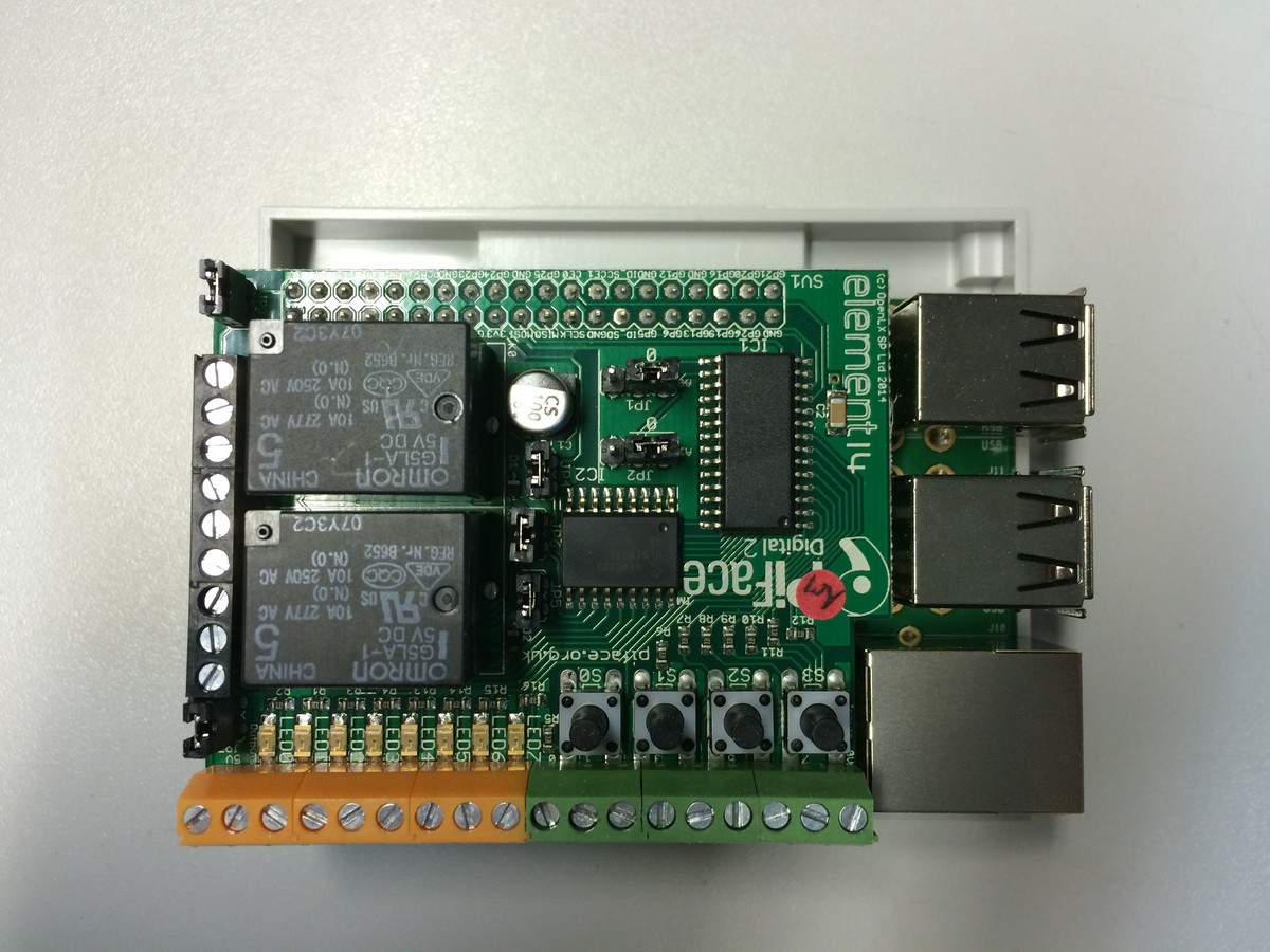

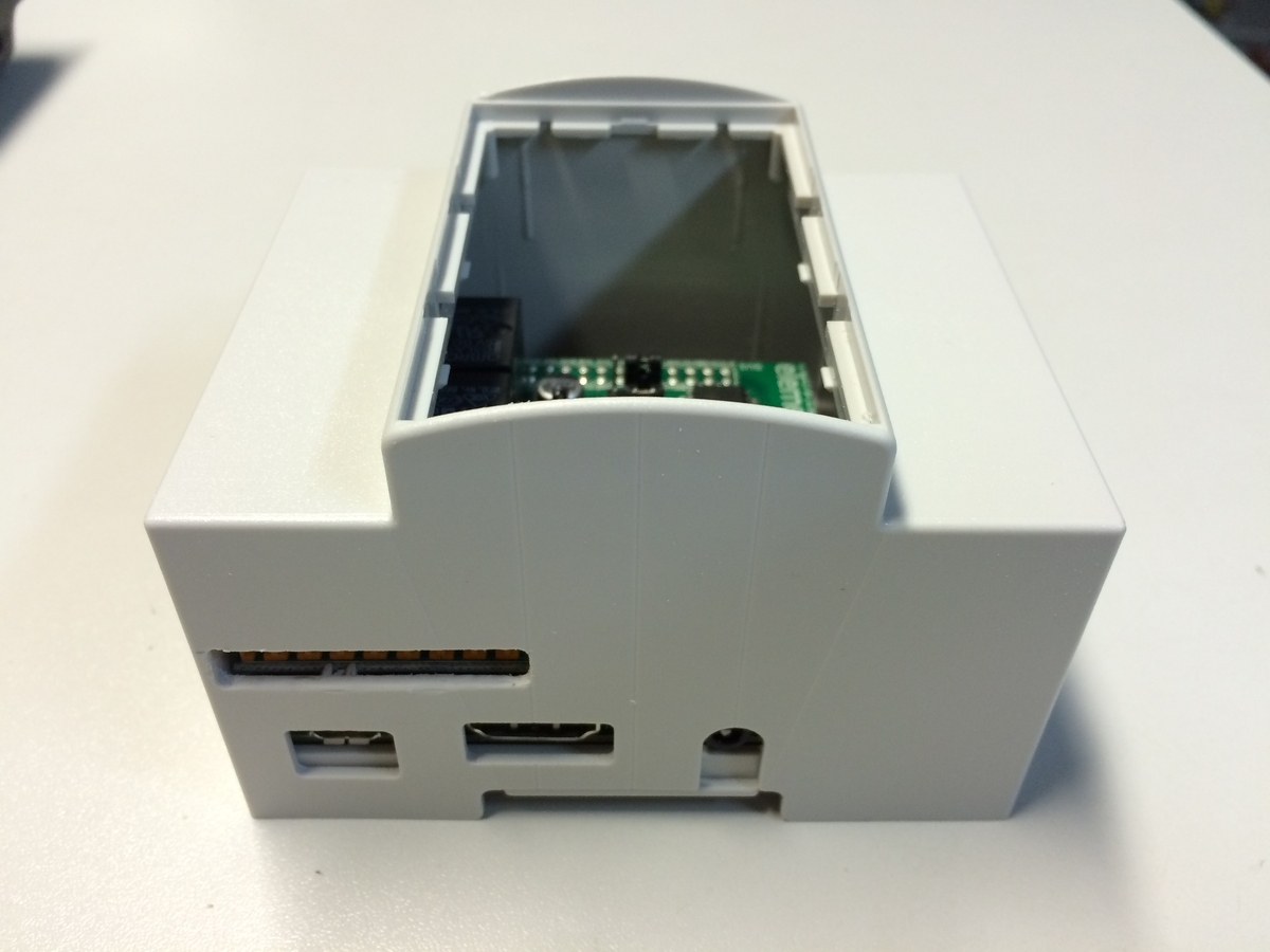

ich habe eine fertige Lösung für eine Mehrkanal-Zeitschaltuhr für meine
Haussteuerung gesucht.
Anforderungen waren:
- LAN Interface
- mindesten 4 Ausgänge
- Mehrkanal Timer pro Ausgang
- alles über Webinterface steuerbar
- Echtzeituhr
- unabhängig von meinem Heimserver
- manuelles Schalten der Ausgänge
Nach erfolglosen Versuchen mit netio bin ich auf das Projekt von Dirk
Weyand gestoßen. Das war ursprünglich zwar nicht für den Raspberry mit
Piface entwickelt aber nach einigen Anpassungen durch Dirk läuft es
jetzt bei mir auf einem Raspberry B+ mit Piface 2.
Auf dem Piface sind gleich 2 Relais und weitere 6 Output´s drauf.
Die Inputs benötige ich nicht, aber für die Zukunft, wer weis.
Ich werde das jetzt als Zeitschaltuhr für div. Aufgaben in meiner Home
Automation einsetzen. z.B. Heizungskreis steuern, zentralen Drucker
ein/aus Schalten (spart die Standby Kosten), Sicherungslaufwerk nachts
anschalten, ...
