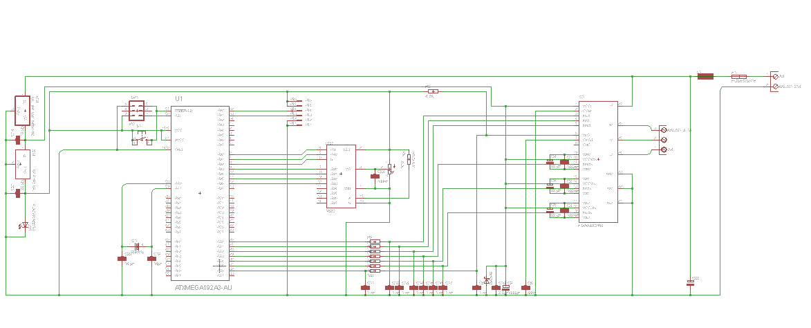

Ich und ein Freund von mir bauen gerade einen B6-Wechselrichter mit
Powermodul und iC für einen Synchronmotor. Die Schaltung wird von 2
Akkumulatoren je 18V in reihe, also 36V gespeißt.
Den Schaltplan hab ich soweit fertig jedoch hab ich gehört man braucht
am eingang der 36V eine Glättungsinduktivität und Glättungskondensator,
warum brauche ich das, die Akkus liefern doch Gleichspannung.
Eine andere Frage hätte ich auch noch und zwar kann das Powermodul bis
zu 20KHz schalten, brauche ich dann auch einen quarz der 20 KHz kann
oder sollte er mehr können z.B. 20 Mhz ?
Gast #3922606
Lieber Vitali,
bei diesen Fragen gehe ich davon aus, dass du leider noch weit davon
entfernt bist den Plan fertig zu haben.
Du hast Recht damit, dass die Akku Gleichspannung liefern. Diese sollte
jedoch über Kondensatoren gepuffert werden, da der Motor ein Vielfaches
seines Nennstromes im Anlauf benötigt.
Die Sache mit der Schaltfrequenz hängt von deiner Ansteuerung ab.
Der Quarz hat ersteinmal nichts mit der Schaltfrequenz zu tun, sondern
dient dem Controller als Taktgeber. Wenn du dem Controller einen 20kHz
Takt anbietest, kannst du ihn für diese Anwendung mit Sicherheit
vergessen.
Wenn du mit dem Plan und dem Modul rausrückst, lässt sich mehr sagen.
OP #3922730
Erstmal vielen danke für die schnelle Antwort und ja ich weiß da kommt
noch viel arbeit auf mich zu :)
Ich hoffe man kann etwas auf dem Bild erkennen ich wüsste sonst nicht
wie ich das machen sollte außer mit Paint.
Vielleicht erkennt man es aber ich möchte gerne das meiste in SMD
machen.
Die LCD Anzeige dient zum anzeigen von Spannung und Frequenz.
FSBB30CH60CT ist das Powermodul und ATxmega192A3U der µC diese sachen
hat mein Kumpel ausgesucht, da ich nicht genau wusste welche Bauteile
ich  für diese Anwendung benötige.
