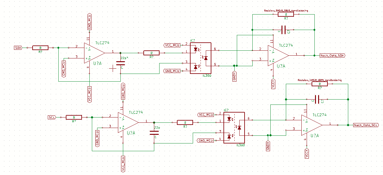

ich will mehrere MCU verbinden, welche durch einen IL300 getrennt werden
sollen. Hierfür möchte ich diese mithilfe I2C verbinden. Schaltung im
Anhang.
Nun meine Fragen:
1. Ich habe die Schaltung im Anhang simuliert in LTSpice. Funktioniert.
Gibt es eine Falle oder ists so einfach? Verhält sich die Schaltung in
der Realität anders?
2. Ich will den Master mit z.b. 4 andern MCU verbinden. Heißt das, dass
ich 8x IL300 benötige? Oder gibt es einen Trick, wie ich die 5 MCU von
einander trennen kann mit weniger als 8x IL300 :)?

Musst Du auf Gewalt Dein Budget verbrauchen ?
TCL274 = PRECISION QUAD OPERATIONAL AMPLIFIERS
IL300 = High Gain Wide Bandwidth Linear
Du musst doch nur die Optokoppler direkt (mit R) an den MCU pin legen.
Die brauchen doch nur ein paar mA.
Warum IL300 und nicht Transistor Koppler oder gleich mit Logig Ausgang ?
Die H11L1, mal willkürlich bei mouser rausgesucht, können 1Mhz und haben
gleich alles drin was Du zur Siglanaufbereituung brauchst.
SDA, SCL ...
I2C ist bidirektional, das ist Dir schon klar, oder ?

Moderator (Firma: Titel) Persönliche Seite #3925379
> Gibt es eine Falle
Ja klar: I2C ist bidirektional. Spätestens beim ACK geht deine
Schaltung in die Binsen. Deine Simulation bildet das offenbar nicht
ab...
Das was du da gebastelt hast, nennst du einfach? Dann möchte ich nicht
wissen, was bei dir kompliziert ist. Ich würde zum galvanischen
Trennen (mal dahingestellt, dass das hier vermutlich gar nicht nötig
wäre) eines I2C Signals einfach einen fertigen Isolator kaufen:
http://www.nve.com/isoapps-I2C.php
Oder viel besser: einen Bus nehmen, der keine bidirektionalen Signale
braucht (z.B. SPI).
OP #3925788
Ihr habt natürlich recht. Ich war auf den IL300 fixiert, weil ich eine
Spannung von 0 - 5 V im Kopf hatte (Dh. wgn. DAC). Das war etwas zu
schnell gehandelt :P
H11L1 entfällt bei i2c ja auch, da es bidirektional ist.
Und ja, es muss getrennt werden, da die MCU hinter der Trennung mit
unterschiedlichen, nicht zusammengelegten Potentialen betrieben werden.
Und diese Potentiale können _nicht_ zusammen gelegt werden.
PCA9306 scheint mir auch nicht das zu sein, was ich brauche
Dafür aber der P82B96DGKR. In der App Note ist ja im Prinzip das, was
ich haben will nur das meine i2c beide mit 5V laufen.
Und dann gibts noch den SI8605AC-B-IS1 mit 4Ch wäre natürlich sehr gut,
da ich 4 oder mehr brauche...
