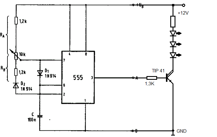

Also im Internet behauptet ja jeder irgendwie das man LEDs, bzw in
meinem Fall LED Streifen immer per PWM dimmen sollte da bei größeren
Strömen der Energieverlust durch die Dimmung viel zu hoch wäre da am
Poti, bzw am Transistor, über den man dann die Helligkeit mit nem Poti
an der Basis regelt bei der Dimmung zu viel leistung verbraten würde.
Ich habe das eben einfach mal nachgemessen und bin auf keinen
schlechteren wirkungsgrad gekommen, jedenfalls bei einer LED. so hab ich
bei nem 150 Ohm widerstand zB nen strom von 18mA bei einer roten LED und
5V Versorgungsspannung. Am Widerstand fallen 2,73V, ab das macht bei
18mA 0,049W, an der LED 2,25V und bei 18mA 0,045W. In meiner nächsten
messung habe ich einen 300Ohm Widerstand genommen, da hatte ich einen
strom von 9mA. Zwar ist am Widerstand mehr spannung abgefallen, jedoch
hat sich die Leistung am Widerstand halbiert. Demensprechend ist doch
linear dimmen genau so gut wie PWM. Ich meine wenn der strom sich beim
doppelten Widerstand halbiert und die spannung die am Widerstand abfällt
nur geringfügig größer wird wird die leistung die ,,verbraten'' wird ja
auch kleiner. Oder irre ich da?
Weil ich würde linear bevorzugen, da PWM ja bei längerer Kabellänge
störstrahlung verursacht oder?

#3925680
Wenn man zur Strombegrenzung einen Widerstand nutzt, macht es in erster
Näherung keinen Unterschied ob man die Helligkeit per PWM oder linear
durch den Widerstand oder einen Transistor einstellt. In erster Näherung
ist die Lichtmenge bei der LED von der geflossenen Ladung abhängig und
wird kaum davon beeinflusst ob gleichmäßig oder in Pulsen.
Im Detail kann es da kleine Abweichungen geben, vor allem bei sehr
kleinen Strömen (z.B. < 1 % des Nennstromes) oder sehr großen Strömen.
Je nach LED (vor allen den alten) kann man bei sehr kleinen Strömen da
etwas sparen, aber nicht wirklich viel. Da verliert man ggf. mehr für
die Erzeugung des PWM Signals.
Etwas anderes wird es, wenn man den Strom nicht per Widerstand, sondern
per Induktivität begrenzt und auch die nötige Freilaufdiode hat. Dann
kann man mit der PWM Schaltung Leistung sparen. Die Schaltung wirkt dann
wie eine Schaltwandler, ggf. auch ohne Messung und Regelung des Stromes.
Gast #3925691
Bravo !
Linear regeln ist so inefizient wie linear regeln, das hast Du gut
erkannt.
Das eine Mal regel ich den Widerstand das andere Mal regel ich die
Pulspause.
Beide Male verheize ich am Widerstand was ich nicht brauche.
Nun kann ein Widerstand mehr Wärme ab als ein Transistor, und den Strom
elektronisch zu regeln ist schwieriger als die Pulsbreite.
Da macht es Sinn die Verlustleistung auf einen Widerstand bei hohen
Strom zu legen und über die Pulsbreite zu regeln.
Bei linearer Regelung verscheibt sich der Farbort der LEDs und man sieht
krasse Unterschiede je weiter man runtergeht.
EMI spielt bei langsamer PWM nicht wirklich ein Rolle.
Natürlich ist das alles Murks und nur ein Schaltregler ist wirklich
effizient, aber das ist eine ganz andere Geschichte.

Moderator (Firma: Titel) Persönliche Seite #3926612
Trollolol schrieb:
> Ob man durch PWM dimmt, ist was anderes, als linear über Wiederstand
> oder Transistor zu dimmen.
> Im fall der linearen Dimmung verbrennt man die überschüssige Spannung an
> einem Wiederstand oder Tranistor.
Mal davon abgesehen, dass es keinen "Wiederstand" gibt, hast du da noch
einen eklatanten Denkfehler...
> Bei der PWM macht man den Ansatz, den Verbraucher so zu gestalten, dass
> seine Nennspannung möglichst nahe an der Versorgungsspanung liegt und
> nur noch ein kleiner Teil zur Anpassung an Vorwiderständen verheizt
Das ist jetzt aber noch nicht fertig gedacht. Denn was hindert dich
daran, auch ohne PWM die Verbraucher so zu gestalten, dass nur noch
ein kleiner Teil zur Anpassung verheizt wird?
Fazit: durch die PWM allein wird gar nichts gespart oder gewonnen.
Erst, wenn eine Spule beteiligt ist, wird die Sache interessant! Denn
dann wird bei eingeschaltetem Transistor Energie in die Spule
eingelagert, und bei abgeschaltetem Transistor weiterhin an die LED
abgegeben. Deshalb flackert dann die LED auch nicht mit 100Hz...50kHz
vor sich hin, sondern sie leuchtet kontinuierlich. Nur dann hat es
wirklich einen Sinn, PWM einzusetzen.

OP #3930154
Ich habe die schaltung, welche auf dem schaltplan im anhang ist jetzt
aufgebaut. Jedoch hat sich jetzt ein weiteres problem ergeben. Und zwar
ist es so das die LEDs in einem gewissen bereich in der mitte sichtbar
flackern. Es ist jedoch nur in so einem zwischenbereich. Wenn man sie
ganz dunkel oder ganz hell dimmt tritt dies nicht auf. Wenn man die LEDs
direkt an den PWM Ausgang anschließt, dann ist dieses flackern sogar
noch extremer als über dem transistor. Ich habe auch schon die
Widerstände halbiert, um die frequenz zu erhöhen, das Problem bleibt
bestehen. Hat jemand ne idee woran das liegen könnte? Und wie man dies
behebt. Anstelle der Dioden 1N914 habe ich 1N4148 benutzt, was aber
nichts ändert...
