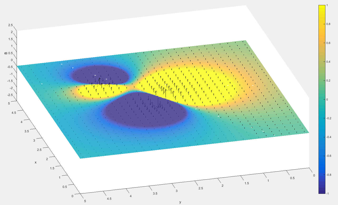

Also ich habe ein 3-dimensionales Array berechnet, in dem Index 1 für
die x-koordinate steht, Index 2 für die y-koordinate des startpunktes
der einzelnen Vektoren und der 3. Index unterteilt in dx und dy, also
die Komponenten der Vektoren. Der Eintrag ist die Länge der Komponente.
Jetzt suche ich eine Möglichkeit dies in matlab darstellen zu können.
Ich bin gerade unterwegs deshalb kann ich den Code nicht sofort
reinstellen.
OP #3927220
Problem erledigt, ich habs jez zum laufen gebracht. Es geht um die
Visualisierung des Magnetfeldes einer bewegten Ladung. Einerseits soll
die Richtung des Feldes mit Vektoren angezeigt werden und außerdem die
Intensität zusätzlich mit einer Einfärbung. Das berechnete Feld liegt in
einem Array vor. Ich musste erst ein meshgrid und die zugehörigen
Matrizen erzeugen. In die Matrizen mussten die Werte aus dem Array
umsortiert werden. Trotzdem vielen Dank für die Hilfe!

Ja is 2014b. Das Problem ist, dass ich mehr Vektoren für die
intensitätswerte (einfärbung) berechnet habe als ich für die angezeigten
Vektoren brauche. Deshalb musste ich das Array auf das meshgrid
skalieren. Ist eig keine große Sache, aber so viel hab ich mit matlab
noch nicht gemacht.

OP #3928424
clc;
close all;
clear var;
clear;
%input data
Q1=[-2.1 -2.1 0]; charge1=3; direction1=[1 0 0]; speed1=1;
Q2=[2.1 2 -2]; charge2=7; direction2=[0 0.2 1]; speed2=-1.4;
%options FEM
z=0; xmax=10; ymax=10; dotsx=100; Bmax=1; vectors=30;
%calculate constants
dx = xmax/dotsx;
dotsy = ymax/dx;
velocity1=(direction1/norm(direction1))*speed1;
velocity2=(direction2/norm(direction2))*speed2;
%create array B[x,y,B] and directionB[x,y,dx,dy]
B = zeros(dotsx, dotsy);
directionB = zeros(dotsx, dotsy, 3);
%loop x
for i=1:(xmax/dx)
    %loop y
    for ii=1:(ymax/dx)
        %calculate B(x,y)
        x=(i*dx-xmax/2);
        y=(ii*dx-ymax/2);
        OP=[x y z];
        %calculate field of Q1
        OPQ1=Q1-OP;
        distance=norm(OPQ1);
        velocityorthogonal1=velocity1-(((OPQ1/distance)*velocity1')*(OPQ1/distan
ce));
        BintensityQ1 = (charge1*norm(velocityorthogonal1))/distance^2;
        %calculate direction x,y
        dVector1=cross(OPQ1,velocity1)/norm(cross(OPQ1,velocity1));
        %calculate field of Q2
        OPQ2=Q2-OP;
        distance=norm(OPQ2);
        velocityorthogonal2=velocity2-(((OPQ2/distance)*velocity2')*(OPQ2/distan
ce));
        BintensityQ2 = (charge2*norm(velocityorthogonal2))/distance^2;
        dVector2=cross(OPQ2,velocity2)/norm(cross(OPQ2,velocity2));
        %add fieldx
        dVector=dVector1*BintensityQ1+dVector2*BintensityQ2;
        dVectorlog=(dVector/norm(dVector))*log(norm(dVector+1));
        directionB(i,ii,1)=dVectorlog*[1 0 0]';
        directionB(i,ii,2)=dVectorlog*[0 1 0]';
        directionB(i,ii,3)=dVectorlog*[0 0 1]';
        if 0 < dVector(3)
            B(ii,i) = norm(dVector);
        else
            B(ii,i) = -norm(dVector);
        end
        if Bmax < abs(B(ii,i))
            if 0>B(ii,i)
                B(ii,i) = -Bmax;
            else
                B(ii,i) = Bmax;
            end
        end
    end
end
%create meshgrids
[X1,Y1,Z1]=meshgrid(0:xmax/dotsx:xmax,0:ymax/dotsy:ymax,0);
[X2,Y2,Z2]=meshgrid(xmax/(vectors*2):xmax/vectors:xmax,ymax/(vectors*2):
ymax/vectors:ymax,0);
%x2
for i=1:vectors
    %y2
    for ii=1:vectors
        accx=fix(-dotsx/(vectors*2)+i*dotsx/vectors);
        accy=fix(-dotsy/(vectors*2)+ii*dotsy/vectors);
        Valuesdx(ii,i)=directionB(accx,accy,1);
        Valuesdy(ii,i)=directionB(accx,accy,2);
        Valuesdz(ii,i)=directionB(accx,accy,3);
    end
end
figure(1);
axis on
axis([0 xmax 0 ymax -xmax/2 xmax/2])
hold on
h1 = surf(X1,Y1,Z1,B);
h2 = quiver3(X2,Y2,Z2,Valuesdx,Valuesdy,Valuesdz)
colormap jet
xlabel('x');
ylabel('y');
zlabel('B');
set(h1, 'FaceAlpha', 0.8, 'EdgeAlpha', 0.0)
set(h2, 'color', [0 0 0])
colorbar;
