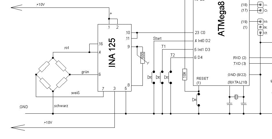

Folgendes Problem. Ich benötige eine Waage mit einem Messbereich von
0-50 Gramm und einer Genauigkeit von 0.1 Gramm.
Mir schien der INA 129 für diese Aufgabe geeignet zu sein. Um die
Messung darzustellen, will ich einen ATMega8 nehmen. 10Bit Auflösung
schienen mir ausreichend.
Ich baute dazu die Versuchsschaltung, wie im Bild gezeigt, auf.
(Auf der Leiterplatte sind natürlich die Stützkondensatoren und Elkos
vorhanden.)
Die Spannungen sind alle stabilisiert.
Als Messzelle setze ich eine Zelle in Brückenschaltung /Messbereich 100
Gramm, ein.
Nun mein Problem: Wenn ich am Einstellregler den GAIN verändere, läuft
die Spannung schon im mV-Bereich hoch. Wenn ich den Gain so einstelle,
dass bei 100 Gramm 5 Volt an Pin 10/11 liegen, habe ich eine
Ruhespannung von 1,23V.
Dadurch sinkt natürlich die Messgenauigkeit.
Habe ich einen generellen Denkfehler, oder habe ich die Schaltung falsch
aufgebaut?
Für einen Tipp wäre ich dankbar.

Moin,
kannst du den Sensor etwas genauer spezifizieren?
Auf jeden Fall solltest du die Einstellmöglichkeit vom Gain begrenzen.
Es ist immer schlecht mit so einem riesig großen Bereich zu arbeiten.
Das Poti sollte eigentlich nur zum Toleranzen ausgleichen benutzt
werden.

Vielen Dank für Die Antworten.
Ich verwende einen 125. Sorry!
Den Bereich grenze ich natürlich am Ende noch ein.
Der entscheidende Tipp. Ich habe doch tatsächlich VrefCOM vergessen?
Ich habe mir den Schaltplan 100x angeschaut. Ich hab es nicht gesehen.
Danke. Ich werde mal schnell eine neue Leiterplatte machen und dann
weiter sehen. Ich denke aber, das war der Fehler.
(Mist)
Danke, LotharK
OP #3926490
An PIN3 liegen -10.0 Volt an. (Hab mich im Schaltplan vertan, warum auch
immer.)
Ich habe mittlerweile die Referenz der Brücke auf 5V eingestellt, also
mit PIN15 verbunden, da der ADC ja eh nur bis UB Volt geht.
In der Brücke liegen von GND nach Pin 6 und Pin 7 genau 2,495 Volt.
Zwischen 6 und 7 0.0mV. Da scheint die Brücke schon mal ordentlich zu
sein.
(Gemessen ohne Last)
MfG LotharK
