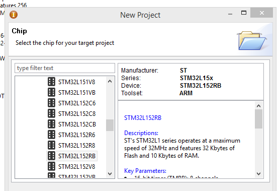

Hallo Ich,
auf deinem STM32L-Discovery ist ein STM32L152RBT6 verbaut (zumindest auf
meinem.). Diesen uC gibt es sehr wohl in der CooCox IDE.
Einfach mal beim Neues - Projekt erstellen auf "Chip" -> "Next" -> "ST"
-> "STM32L152RB" auswählen.
Dann kannst du damit weitermachen.
Marc
