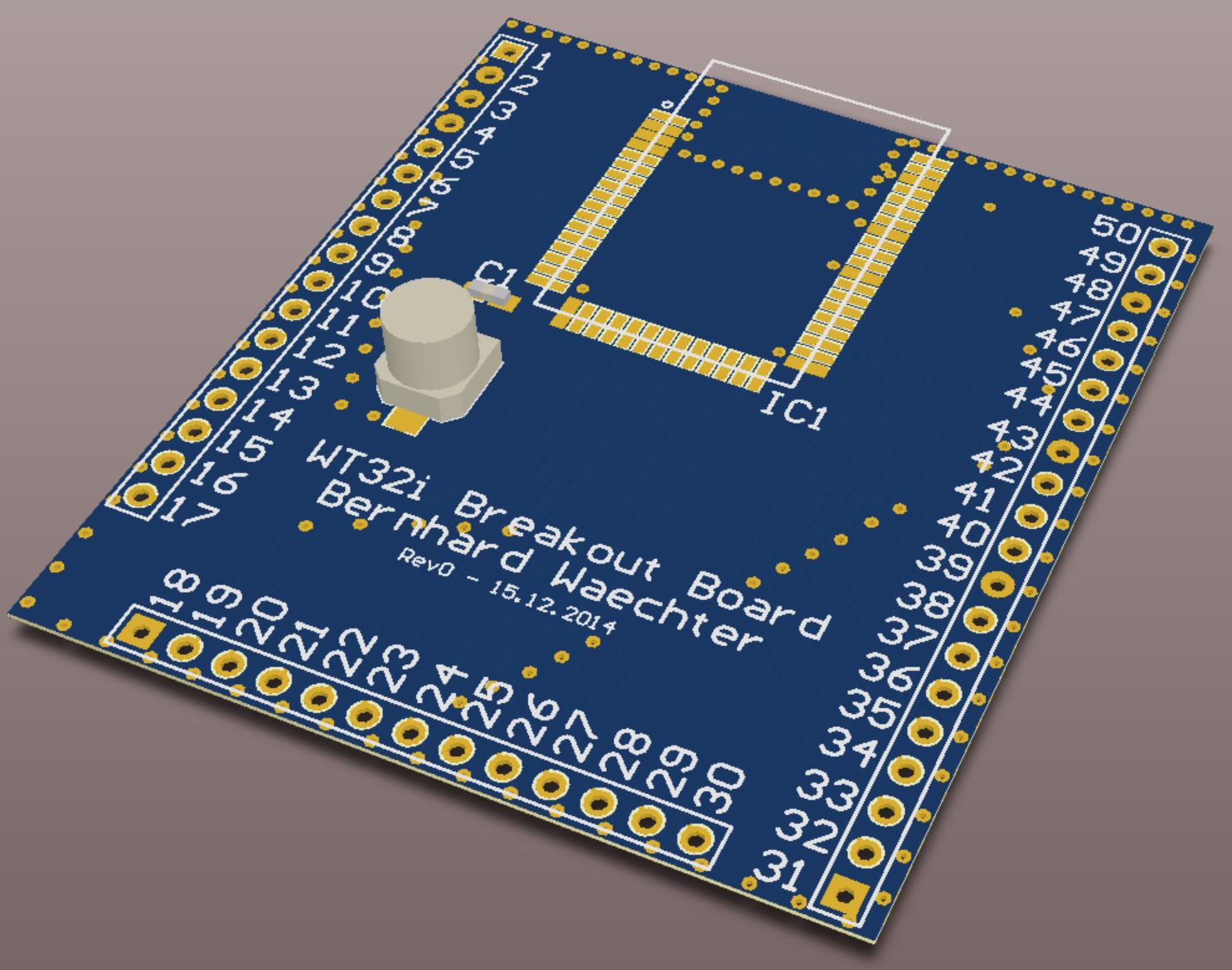

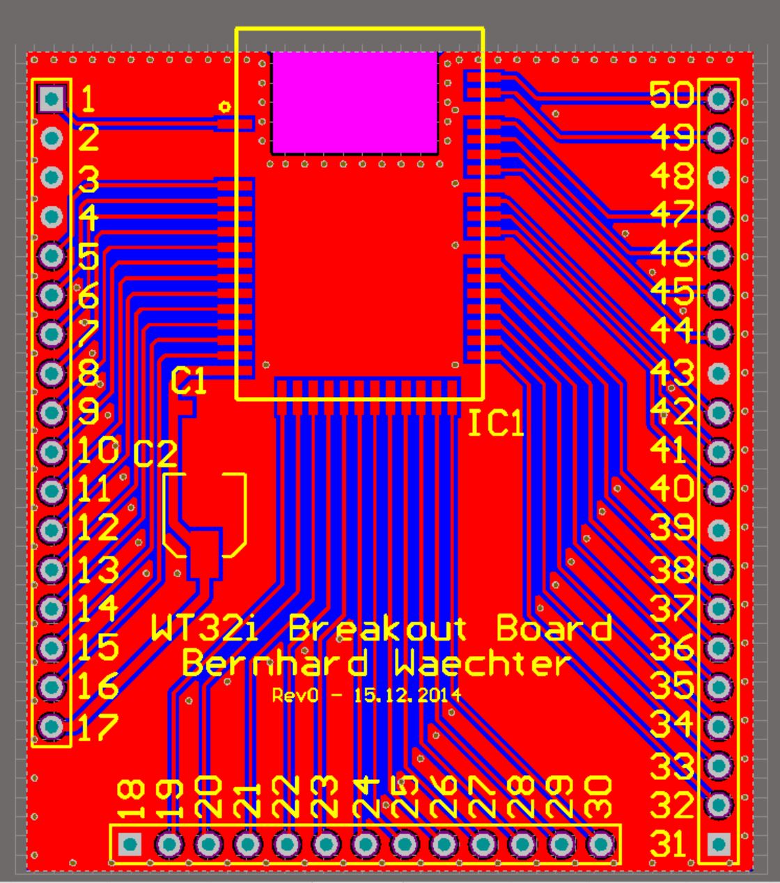

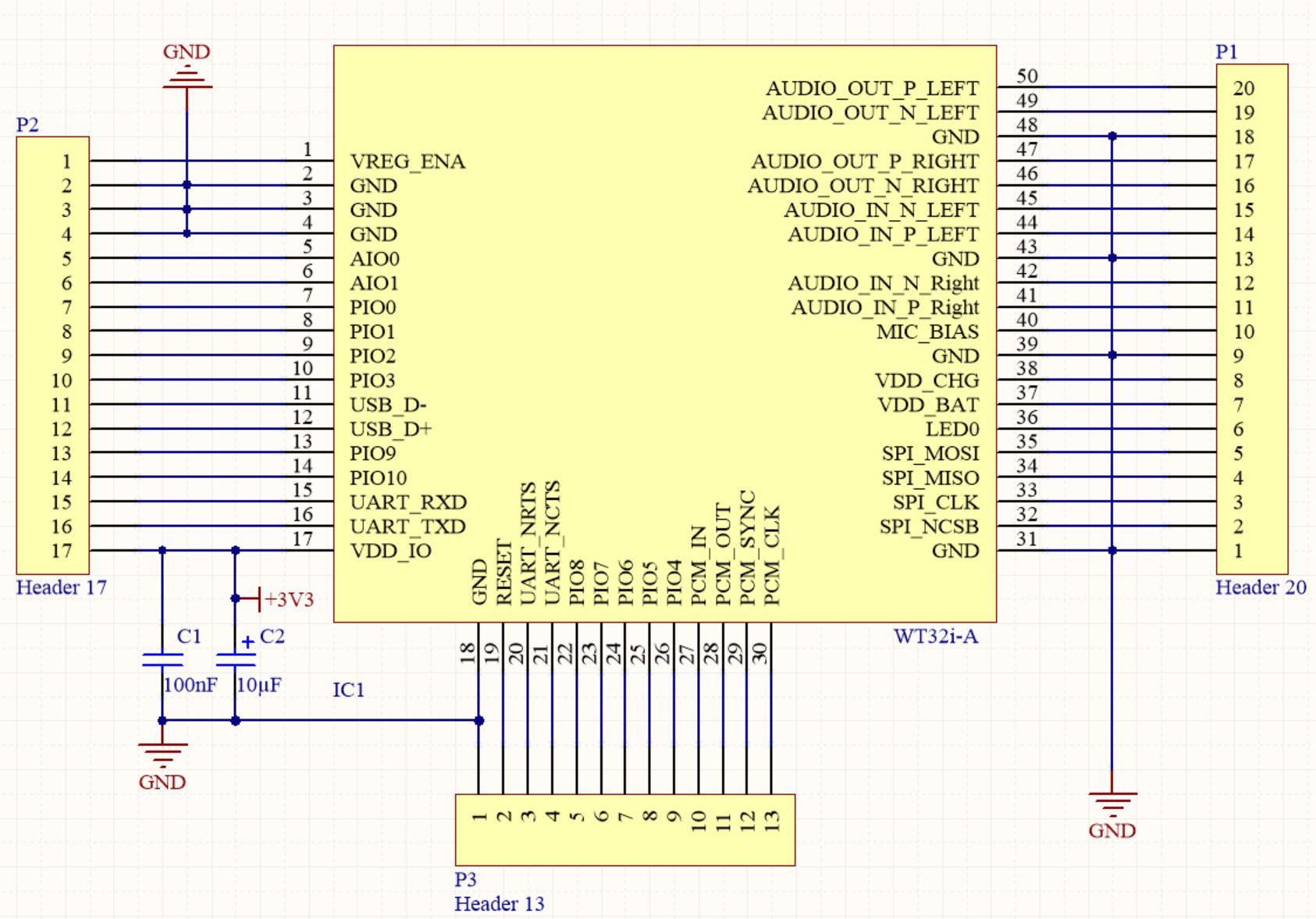

Guten Abend liebe Forumsgemeinde,
hat jemand Interesse an einem Breakout Board für ein Bluegiga WT32i
Bluteooth Audio Modul?
https://www.bluegiga.com/en-US/products/bluetooth-classic-modules/wt32i-bluetooth--audio-module/
Alle Pins wurden 1:1 auf Stiftleisten mit RM 2.54 herausgeführt. Für die
Versorgungsspannung wurde ein 10µF parallel zu einem 100nF 0603
vorgesehen.
Weitere Verschaltungen direkt auf dem Board machen meiner Ansicht nach
keinen Sinn.
Preislich werden wir wohl so bei 3 Euro pro Platine liegen. Genaueres
kann ich natürlich erst sagen wenn ich weiß wie viele überhaupt
mitmachen.
Lasst es mich wissen, ich würde gerne noch vor Weihnachten bestellen.
