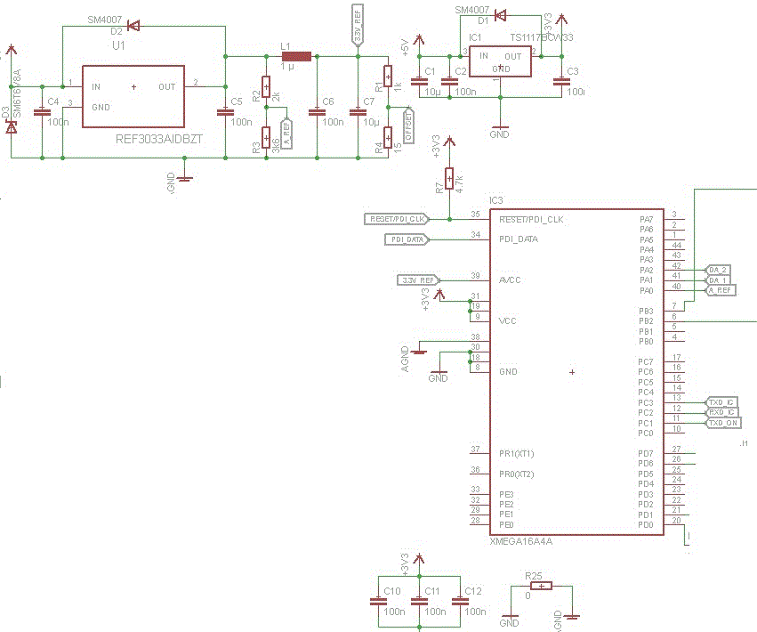

Ich habe 2 baugleiche Schaltungen auf Lochrasterplatinen aufgebaut. Auf
beidenen befindet sich ein Xmega16A4A.
Am Port B gebe ich jeweils 2 analog Signale aus.
Die Referentspannung hole ich mir von einem Spannungsregler, welcher
extra für Referenzspannungen ausgelegt ist.
So jetzt meine Problemstellung.
Bei der einen von beiden Platinen schwankt der DA Wert um ein paar mV.
Wie kann das sein? An dem anderem Pin des selben Ports schwankt nichts.
Und auf der anderen Pleite schwanken beide Spannungen nicht.
Gast #3928553
hier bitte sehr.
Einen Teil der Schaltung musste ich allerdings aus dem Bild streichen,
da ich diesen nicht veröffentlichen darf.
Mir ist auch aufgefallen, dass der DA2 sich leicht ändert (10mV), wenn
DA1 sich ändert. Anderst herum ist das aber nicht so.
Kann mir da jemand weiterhelfen?
Einige Spannungen brauchen noch dringend Abblock-Cs um Störungs-
Einflüsse zu vermindern:
A_REF,  OFFSET,  3.3V_REF
DA1 und DA2 auch, je nach Geschwindigkeitsanforderungen.
A_REF ist wohl die wichtigste.
Gast #3928775
Sorry, gemeint war natürlich 3.3V_REF
Abblock-Cs sind ja vorhanden, aber die müssen eng an die Prozessorpins
plaziert werden und deren Masse muss auf die Prozessor-Masse bezogen
sein.
Welche Quellen hängen da dran? Welche Innenwiderstände haben diese
Quellen?
Schließe mal von jedem ADC Pin nach Masse einen 47nF Kondensator. Dieses
"Verschleppen" kommt meist von zu hohen Quellimpedanzen bzw. zu kleinen
Pufferkondensatoren an den AD-Eingängen...

Ich fasse es nochmal kurz zusammen, da hier glaub ab und zu AD und DA
verwechselt wurde.
Es geht um den DA Wandler, der leicht schwankt und sich leicht ändert,
wenn der jeweils andere Pin seine Spannung verändert.
Auf meinem Bild habe ich versehentlich DA stehen obwohl hier AD
hingehört.
Der DA ist an PB2 und PB3.
>Ich wusste gar nicht dass AREF = AVCC sein darf.
Beim AD Wandler geht das glaube ich auch nicht.
Beim DA hingegen schon. Zumindest kann man hier auch als Referenz direkt
AVCC einstellen (so ist es in meinem Fall).
AREF an PA0 wird nur für den AD verwendet.
Quellen?
Jeweils ein OP als Subtrahierer. Den OP an PB3 (der Pin an dem die
Spannung schwankt) hab ich auch schon mal abgelötet, so dass an dem Pin
nichts mehr angeschlossen ist. Trotzdem schwankt die Spannung.....
Wie gesagt, es geht um den DA der Probleme macht. An den AD Pins sind
jeweils bereits schon 100nF (nicht auf dem Bild zu sehen).
