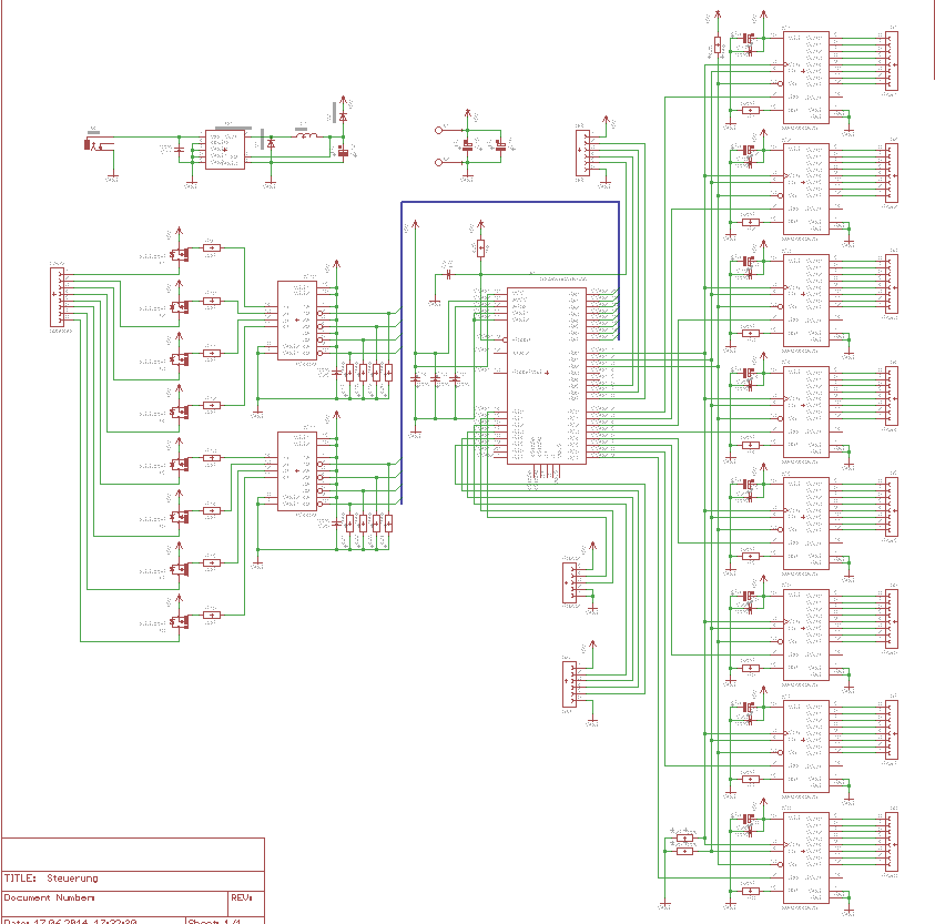

Hi
Ich habe mein Led Cube Projekt mal wieder aufgenommen da mir ein freund
seine Ansteuerungsschaltung gegeben hat. Das Problem ist dass ich bei
meinem LED Cube Common Cathode pro Layer habe aber die Schieberegister
die Ausgänge nur auf GND ziehen können anstatt die Anoden zu versorgen.
Meine Frage ist welchen Chip anstatt dem Max 6968 nehmen könnte.
LG
Gast #3928535
...das ist schlecht, da die meisten LED Treiber-ICs immer auf der low
side schalten.
Im schlimmsten Fall wirst Du eine Lösung aus einem reinen Treiber IC und
Schieberegister je 8 Bits bauen müssen...
