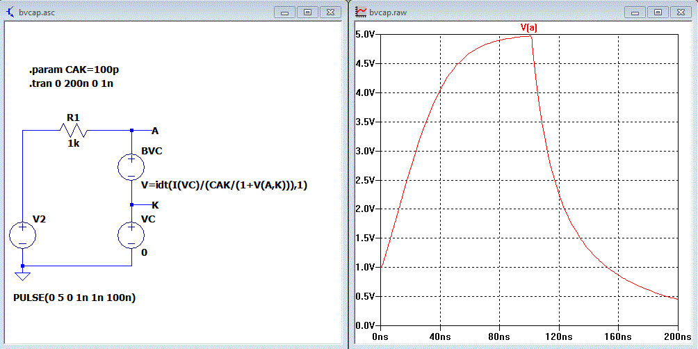

Hallo Zusammen,
ich habe ein Problem mit einem selbst erstellen Subcircuit in LTspice.
Es wird eine Diode mit gesteuerten Quellen modelliert.
Die Sperrschichtkapazität wird über eine gesteuerte Spannungsquelle
nachgebildet.
BVCak Anode Kathode V=idt(1/(Cak*V(Kathode,Anode))*I(BVCak))
Das ganze funktioniert auch, allerdings müsste ich für die Integration
eine Initialbedingung setzten, damit es für beliebige Startwerte richtig
berechnet wird.
Dies wäre in meinem Fall die Spannung V(Kathode,Anode) zum Zeitpunkt
t=0.
Wie kann man diesen Wert zum Zeitpunkt Null in einer Variable halten?
Mit einer if(time >0, 0,1) kann ich zwar für t=0 den richtigen Wert
schreiben, aber die else Anweisung nicht umgehen.
Schönen Dank
Hallo Franz,
Vielleicht wolltest du ja so etwas wie im Anhang machen.
Beachte die hintere 1 in idt(,1). Das ist der Startwert.
Außerdem ist es viel besser bezüglich Konvergenz den Strom mit einer
zusätzlichen V-Quelle zu messen.
Es gibt in LTspice auch eine Kondensator-Beschreibung mittels Ladung Q.
Siehe "Help".
Helmut
Hallo Helmut,
die Idee mit der Spannungsquelle zum Strommessen finde ich gut.
Eigentlich möchte ich genau das machen,was du vorschlägst.
Jedoch möchte ich die Initial Condition für die Integration nicht nach
einem festgelegten Parameter definieren, sondern allgemeiner.
Ich würde gerne das Ergebnis des DC Operating Point verwenden, das sich
vor der transienten Simulation ergibt. Dies entspricht auch dem Wert zur
Zeit 0. Ich weiß allerdings nicht wie ich diesen Wert in einen Parameter
schreiben kann.
Franz
Gruss aus Amiland,
Idt(x, IC, R) akzeptiert drei Parameter (die letzten beiden sind
optional): Integration von x, optional IC Anfangsbedingungen, optional
zurückgesetzt, wenn R Logik true ergibt.  Mit deinem Beispiel:
BVCak A K V= idt(1/(Cak*V(K,A))*I(BVCak), V(A,K))
LTspice wird zuerst für die DC-Betriebspunkt V(A,K) lösen.  Dann wird es
als die Anfangsbedingungen für die Integration zu nutzen.  Wird ein
optionales Reset am Ende des Verhaltensfunktion beigefügt, so kann die
Anfangsbedingungen während der Simulation gezwungen werden. Zum
Beispiel:
BVCak A K V= idt(1/(Cak*V(K,A))*I(BVCak), V(A,K),
(time>300m)&(time<301m)); bei 3ms Reset erzeugen
