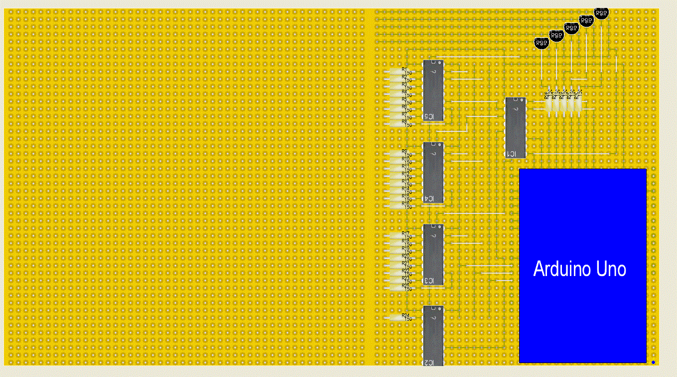

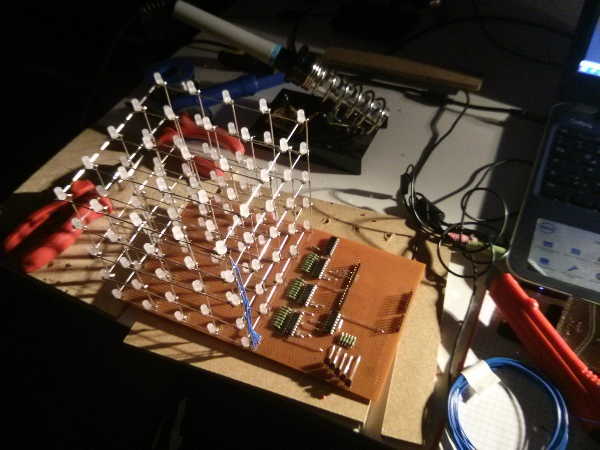

hallo,
ich habe einen 5x5x5 led cube gebaut. der arduino uno steuert das ganze
und dient auch als spannungsversorgung. über 3 zu 8 demultiplexer
schalte ich die 25 colums (in jeder der 25 Leitungen sind 147 Ohm
widerstände). 5 transistoren schalten die Masse an die 5 layer.
einige columns sind ganz aus oder blinken nur schwach. wenn ich dann mit
meinen fingern auf das gehäuse der demultiplexer ics packe fangen einige
led an zu glimmen, welche angesteuert sind.
die leds sind nicht beschädigt...habe alle getestet. wenn ich jede led
einzeln ansteuere für 1 sekunde und dann zur nächsten wechsel gibt es
bestimme, die einfach net wollen oder nur kurz aufblitzen statt 1
sekunde..........habe alles durchgepiept und eigentlich müsste es
funktionieren ._.
irgendwie weiß ich net wo ich suchen soll.........hat vielleicht jemand
eine idee?
anbei mein "layout".

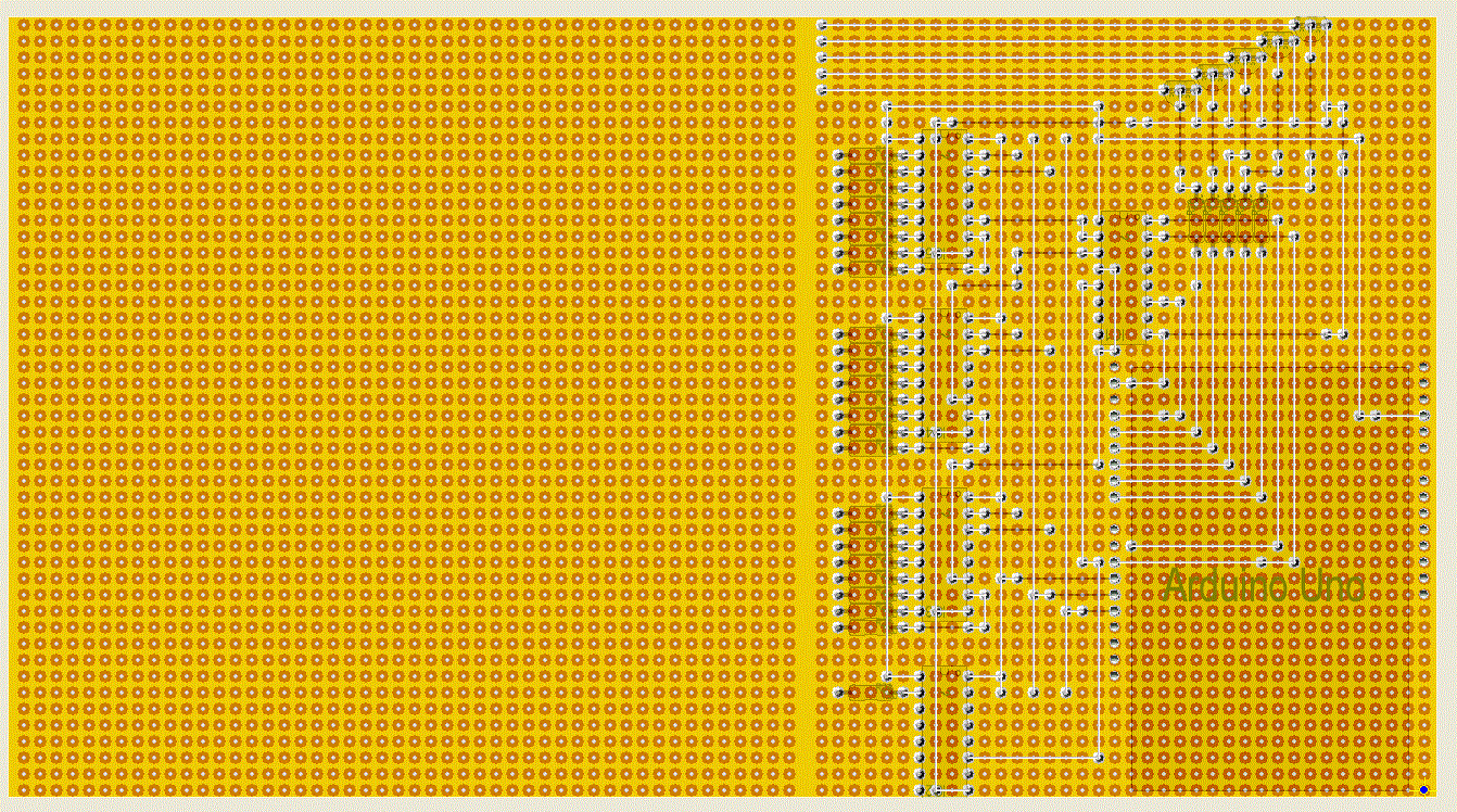

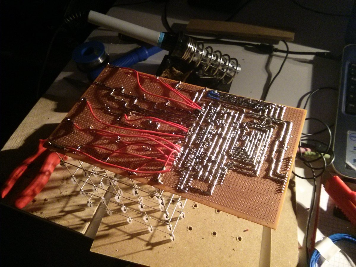

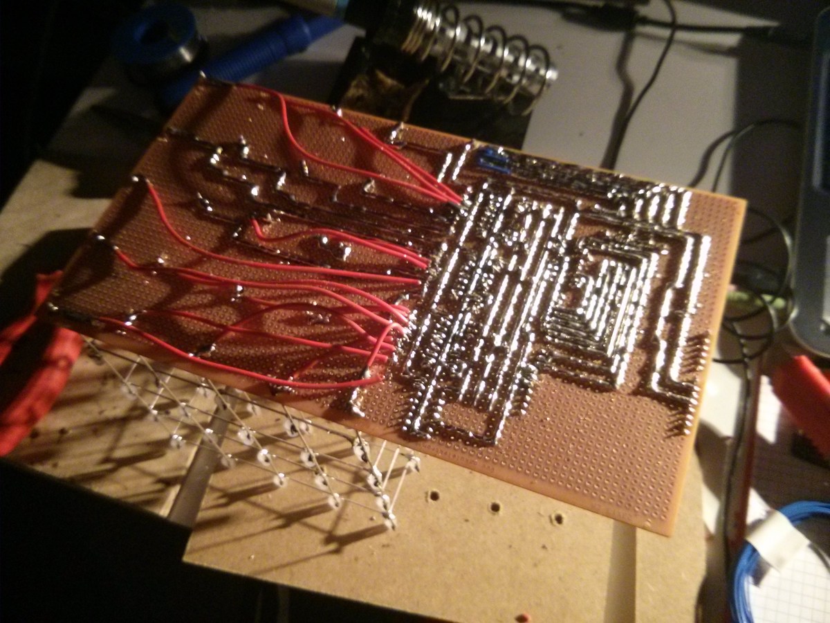

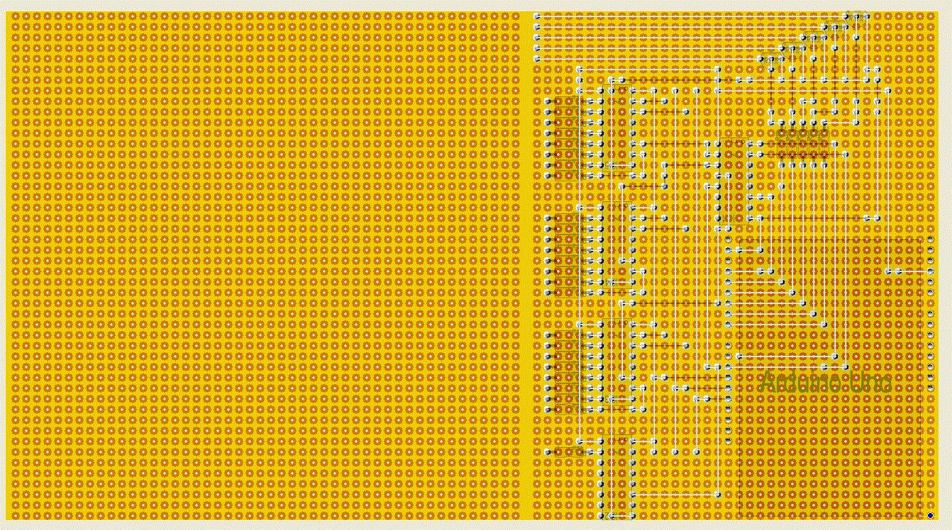

Gast #3929265
ich habe immer eng beieinander liegende bahnen gegeneinander geprüft, ob
da eine ungewollte verbindung ist, aber anscheinend nicht sorgfältig
genug. ich habe bei meinen test jetzt einen offensichtlichen fehler
gefunden. wenn ich column 10 ansteuere leuchtet column 11 mit, weil die
ungewollt verbunden sind.....ist mir jetzt gerade aufgefallen. mal
schauen ob ich das mit nem katamesser trennen kann.
@moderator: ja ich denke auch das es an den leiterbahnen liegt......D:.
habe auch gerade eine spannung an die widerstände vor der led und zu
masse angelegt, um die leds zu testen. alle funktionieren. folglich
kommt bei einigen nicht genug saft an. liegt vielleicht daran das einige
leidertbahnen verluste durch ungewollte verbindungen haben?
ich werde heute nochmal den schaltplan in die hand nehmen und alles
durchpiepen.
denke das ich heute abend spätestens antworten werde.

Gast #3931578
so habe jetzt nochmal ein wenig nachgearbeitet. es sind jetzt noch 8
columns fehlerhaft. die liegen alle an einem dmultiplexer. jede columbn
geht kurz an wenn man diese ansteuert und dann sofort aus.
mal sehen ob ich das die tage noch rausfinde.
