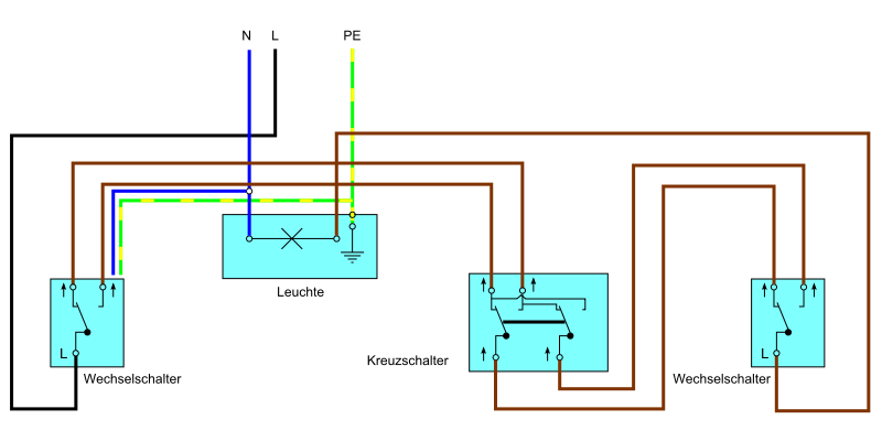

Wieso benötigt man hier ein Neutralleiter??
#3929854
Elektrisch braucht man ihn nicht, er ist ja auch nicht angeschlossen.
Aber üblicherweise hat man beim Verlegen die Wahl zwischen dreiadriger
oder fünfadriger Leitung; die dreiadrige taugt an dieser Stelle nicht,
weil man den grüngelben Schutzleiter zweckentfremden müsste (und das ist
schwer fahrlässig) und in der fünfadrigen Leitung ist nun mal ein blauer
und ein grüngelber Leiter mit dabei...
Für besondere Fälle (z.B. absoluter Platzmangel) gibt es NYM-O 3x1,5,
wie der Name verspricht ohne grün/gelben Schutzleiter. Bei dieser
Leitung darf man dann alle Adern für die Wechselschaltung verwenden.
Allerdings würde ich immer wo möglich NYM-J 5x1,5 verlegen. Bei einigen
Händlern ist der Sondertyp sogar teurer, die Schaltung ist nicht
erweiterbar und beim Anbohren ist die Wahrscheinlichkeit höher den
Fehler nicht zu bemerken (kein N/PE in der Nähe um den LSS/RCD
auszulösen).
#3930771
Ich brauchte es einmal bei sehr sparsamen Hochvolt LED Lampen. Wenn die
Lampen ausgeschaltet waren, hat sich in der unbeschalteten Leitung so
viel Strom durch benachbarte Leitungen induziert, dass die Lampen ganz
leicht aufgeleuchtet haben (gemeßen hab ich ca. 60V auf der Leitung -
wenn auch kaum eine Leistung vorhanden war). Das ist im Schlafzimmer
nicht sonderlich optimal ...
Die Lösung war, mit Wechselschalter zwischen N und L schalten; nicht nur
L ein-/ausschalten.
vG Alram
#3930798
> L ein-/ausschalten.
Meinst du die sogenannte Hamburger Sparwechselschaltung?
Die ist aus gutem Grund nicht zulässig, weil hier einpolig der
Nullleiter abgeschaltet wird. Dadurch kann beim rausdrehen eines
Leuchtmittels (E27 Fassung) auf dem Aussengewinde über den
Lampenwiderstand die Netzspannung liegen. Das ist lebensgefährlich.
Siehe z.B. http://de.wikipedia.org/wiki/Hamburger_Schaltung
Kauf dir gescheite Lampen, die einen Entladewiderstand oder einen
kleinen Kondensator eingebaut haben, der sowas verhindert.
